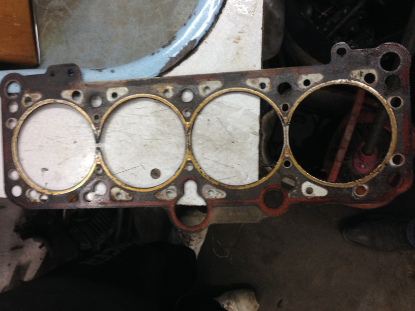

Вдигнахме капака и започнахме от най-елементарното. Свещи. Една по една започнахме да ги вадим. Тц. Трети и четвърти блок на АЕЦ Голф 3 ги нема.
Стъпка 2 - дистрибуторна капачка. Отваряме ние капачката и какво да видим. Металните пинчета, отговорни за трети и четвърти цилиндър ги НЯМА. Изпарили са се някъде през изминалите 250 000 километра. Започна едно диво въртене на телефони и в 6:30 в събота успях да намеря единствената нова дистрибуторна капачка и палец в Казанлък.
Монтираме, значи, капачката и си викаме "Ей ся ще се реши проблема". Да ама не. Трети и четвърти още ги няма - като старите пари ги няма. До тук бяхме с надеждата, че ще се размина с малко. Издърпахме колицата при един майстор /Злати се казва, между другото/, закараха ме в Стара Загора и сутринта ме зарадваха, че имам скъсана гарнитура между трети и четвърти цилиндър и няма компресия. Ей на, снимков материал:
Да ама то не е една беда. Покрай гарнитурката излезнаха и следните неща:
1. Четвъртото бутало взело дало. Прави някакви си луфтове и трябва да се смени;
2. Сегменти - за смяна;
3. Лагерченца - за смяна;
4. Гумички - за смяна;
5. Семеринги - за смяна;
6. Всякакви други гарнитурки и уплътнения освен гореприкачената - за смяна;

11. Стъргане на глава - това е неизбежно, щом се прави дисекция на двигател.
За щастие по блока нямаше никакви проблеми. Няма и други проблеми по двигателя освен гореописаните.

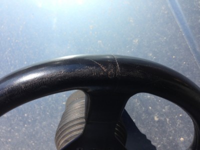

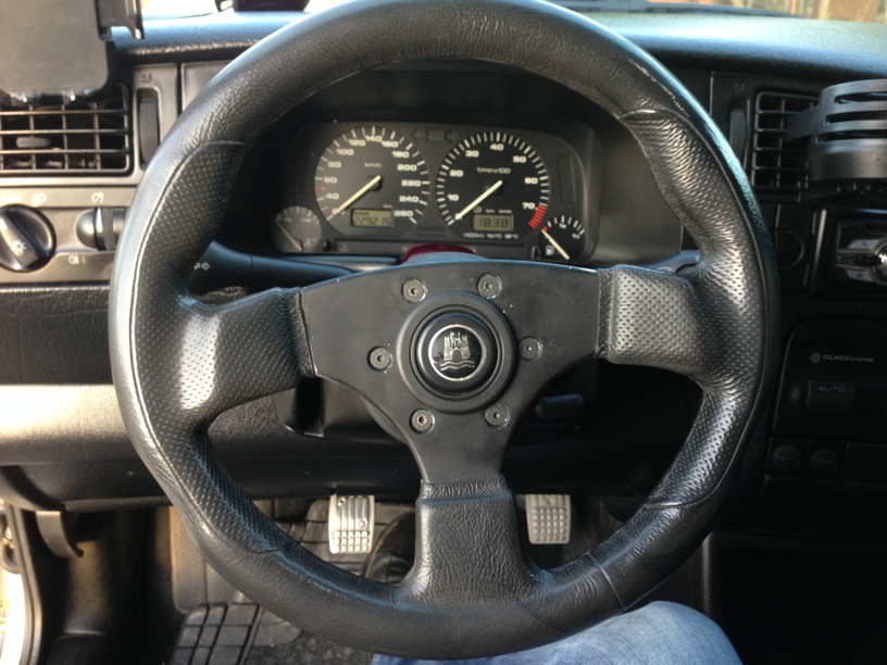

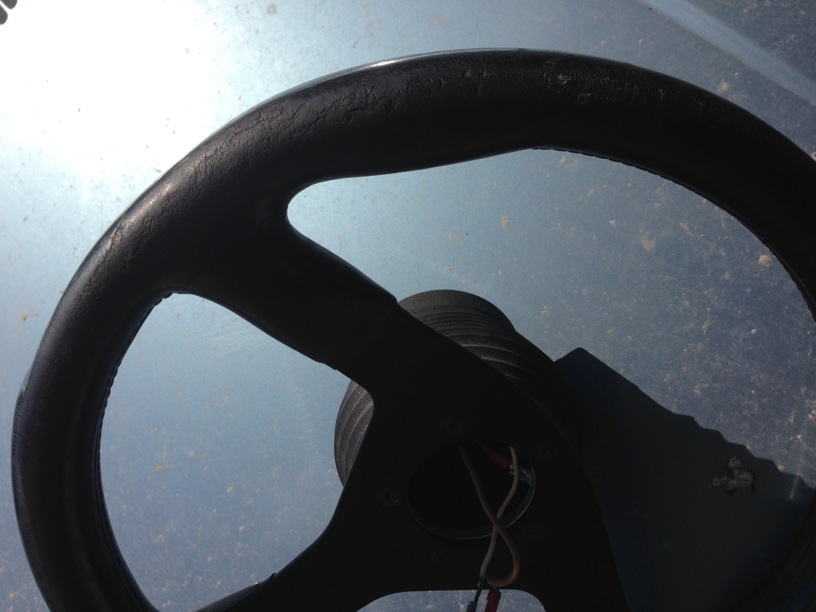

Между другото, така и така влязох в цикъл на харчене, реших да махна и ултра - мега - гига спортния волан, с който я купих. Става дума за ето този стилен геврек:
Реших, че вече съм голямо момче и нямам нужда от малък спортен волан от картинг. Според мен човек се осъзнава, че е порастнал, когато установи, че мама, баба и тати не му дават по 20 лева за рожденния ден и когато реши да замени малкото си тюнинг воланченце с голямо воланище.

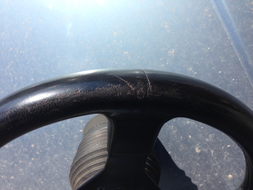

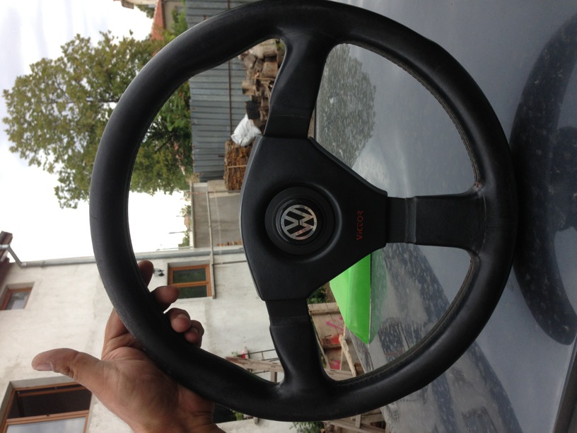

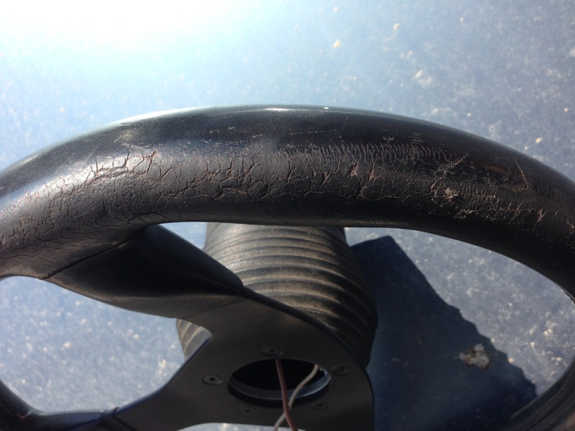

Синхронизирах новоосъзнатата си зрялост с ето този голям геврек на Victor, за който легендата твърди, че е оригинален спортен волан на VW Golf 3. Състоянието на волана беше плачевно:

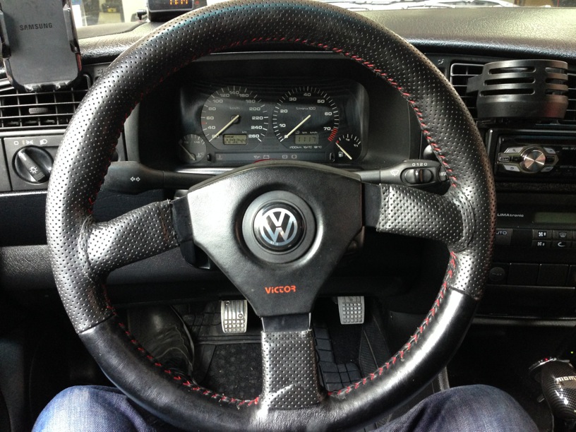

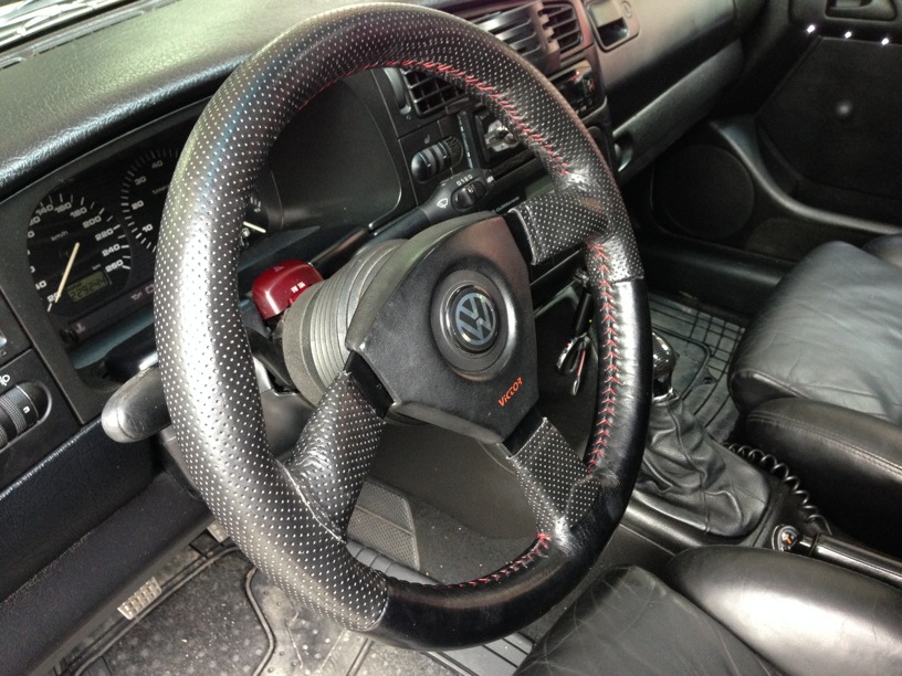

Нямаше как да го сложа в това състояние. Щяха да паднат поне 25 коня, да не говорим за душевните терзания, които щях да изпитвам при гледката на тези напуквания и нацепвания. За това се обърнах към един пишман кожар в Стара Загора, който за 40 лева свърши работа като за 40 лева:
На сиромаха не му стигна перфорираната кожа, та в долната част го изпълни с гладка. Освен това много странно е решил облицоването на вътрешните три елемента към металните лъчи. Положени са дървено точно върху кожата на самия геврек. Сърцераздирателно е, просто. А конецът е точно 4 пъти по-тънък от нужното, ама нейсе. Това е временно решение.
Сега си имам голям волан, който отговаря на новоосъзнатата ми духовна и сексуална зрялост и се чувствам в ритъм с вътрешната си нагласа.
