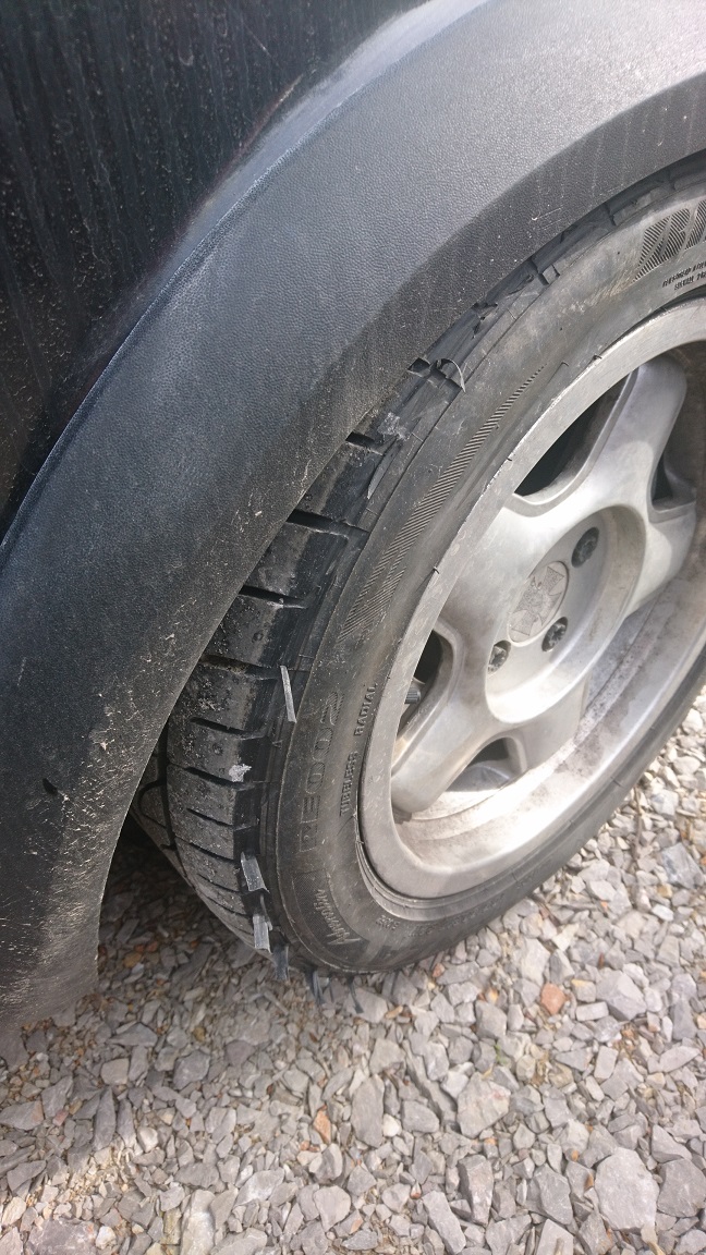

Re: Golf mk2 project - "Black"
Мнениеот nii » Вто 17 апр 2018 9:27
stefan4o написа:Какво за температурата на коли с климатик?
и двете двойки (автомат с клима) държат по-ниска температура, стрелката седи някъде на първата чертичка.
на другата ми двойка (ръчка без клима) стрелката заковава вертикално...
и нещо ми подсказва че Спас е прекалил тия койлове :18b :18b :18b

Мнениеот Spas » Сря 18 апр 2018 8:47
Не бре, месете се, нямам нииищоо против, сори, ако е прозвучало така... Можете да коментирате прекрасната нова стойка на колата, тип "жаба" :love.vwclub
