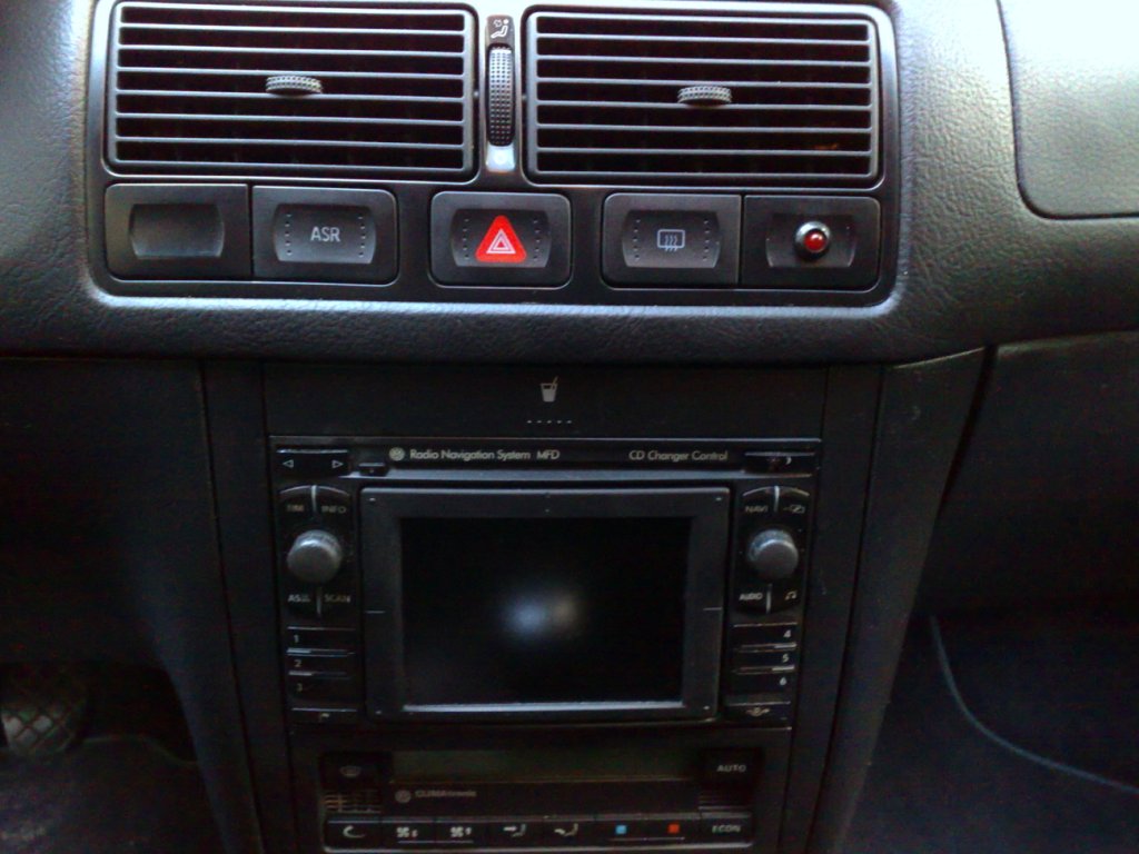

Утре пристига едно копченце и ще го вържа да свети,а по нататъка може и да си добавя тази екстра :th_up

Нормално.Сега ще търся и копчетата за подгрев на седалките.Искам да си запълня всички места :gruebel

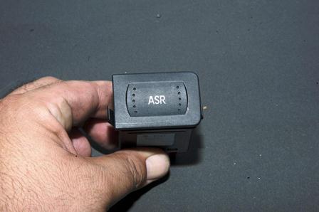

Наместих копчето,но не съм го вързал да свети защото не знам кои жици за къде са :redface

Кабелите,които ти трябват са сив със синя ивица-плюс през бутона за регулиране силата на светене и кафяв за минус.Аз го свързах към подветката на релето за мигачите и аварийните.Ако си взел и оригиналната букса още по-лесно става.

Копчето за ASR е с буксата,но не знам кои кабели са му + и - за подсветката и кои кабели на аварийните са за подсветка за да хвана ток от там :rolleyes :question

краче 1 - връзваш го към сиво/син кабел (идва от реостата), можеш да го хванеш откъдето искаш
краче 2 - маса, търсиш кафяв кабел (също често срещан :mhihi )
крачета 5 и 6 са за прекъсвача в ключа
