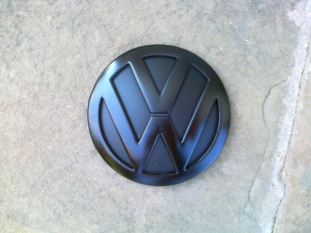

Матовата емблема беше твърде постна и я пръснах с лак,докато не ми пристигне Шарановата

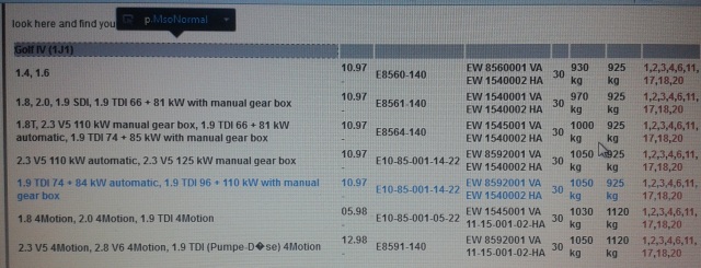

Re: MK4 .:R Style
Някой да помага.Изпаднаха ми едни пружини Eibach предни - EW 1545001VA, задни- EW 154000HA.Собственика каза че колата му е ТДИ и сложил обикновени пружини и нямало почти никаква разлика отпред,само отзад... Моята кола е 116ПД,дали ще застанат добре..?
- microelement
- Мнения: 730
- Регистриран на: Сря 13 май 2009 10:57
- Автомобил: Audi B5
- Двигател: AFN
- Местоположение: Плевен
Re: MK4 .:R Style
Е те са точно за твоята кола,слагай ги и не се чуди
- Sashko_Trg
- Мнения: 2756
- Регистриран на: Вто 10 мар 2009 18:38
- Автомобил: Audi A4 Avant
- Двигател: 2 0 TDI
- Местоположение: Търговище
Re: MK4 .:R Style
Слагай бе и мойте с от бензин и седи добре!!!
