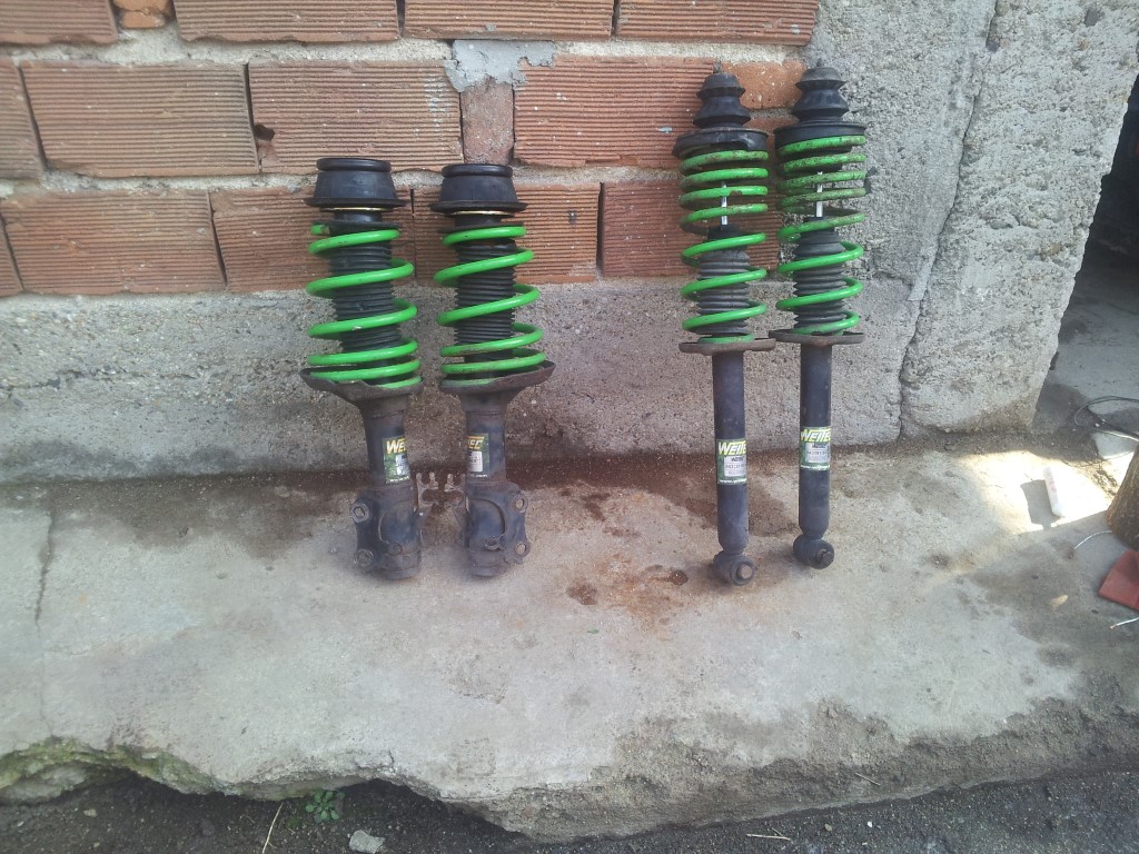

С специални благодарности към pe6kata (човек достоен за уважение) се сдобих с ново окачване Weitec.

Мнениеот GOLF_SB_1991 » Пон 10 фев 2014 17:16
А това вече е добра марка окачване ,аз съм с същото :) мога да кажа само разликата е от небето до земята сравнение с стоковите амортисиори :th_up успех с колата за напред колега само по ниска и по мощна да става :beer
