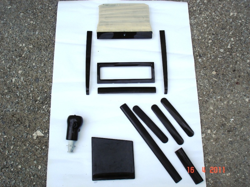

Да де и аз само за лайсните говоря, при мен централната конзола също е с лайсни. Ето ми целия махагонов интериор свален(само лайсните) малко е тъмна но се вижда.
