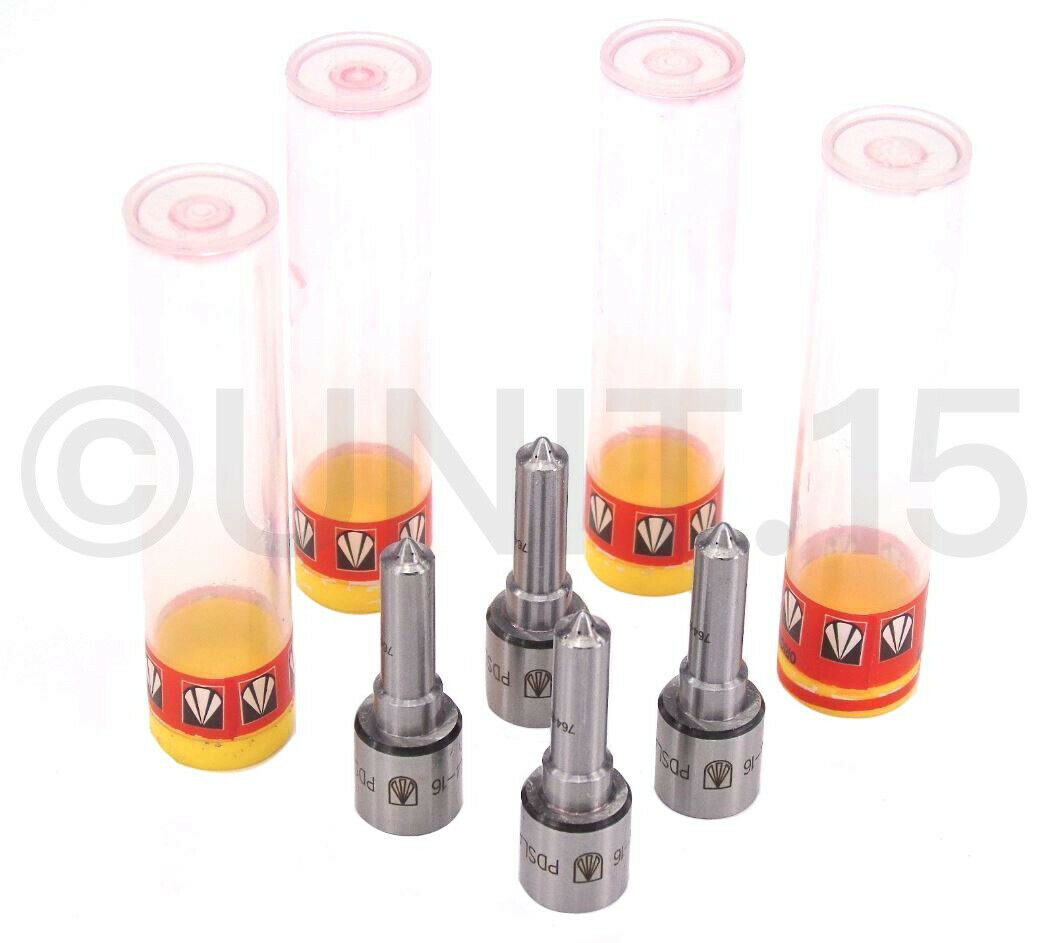

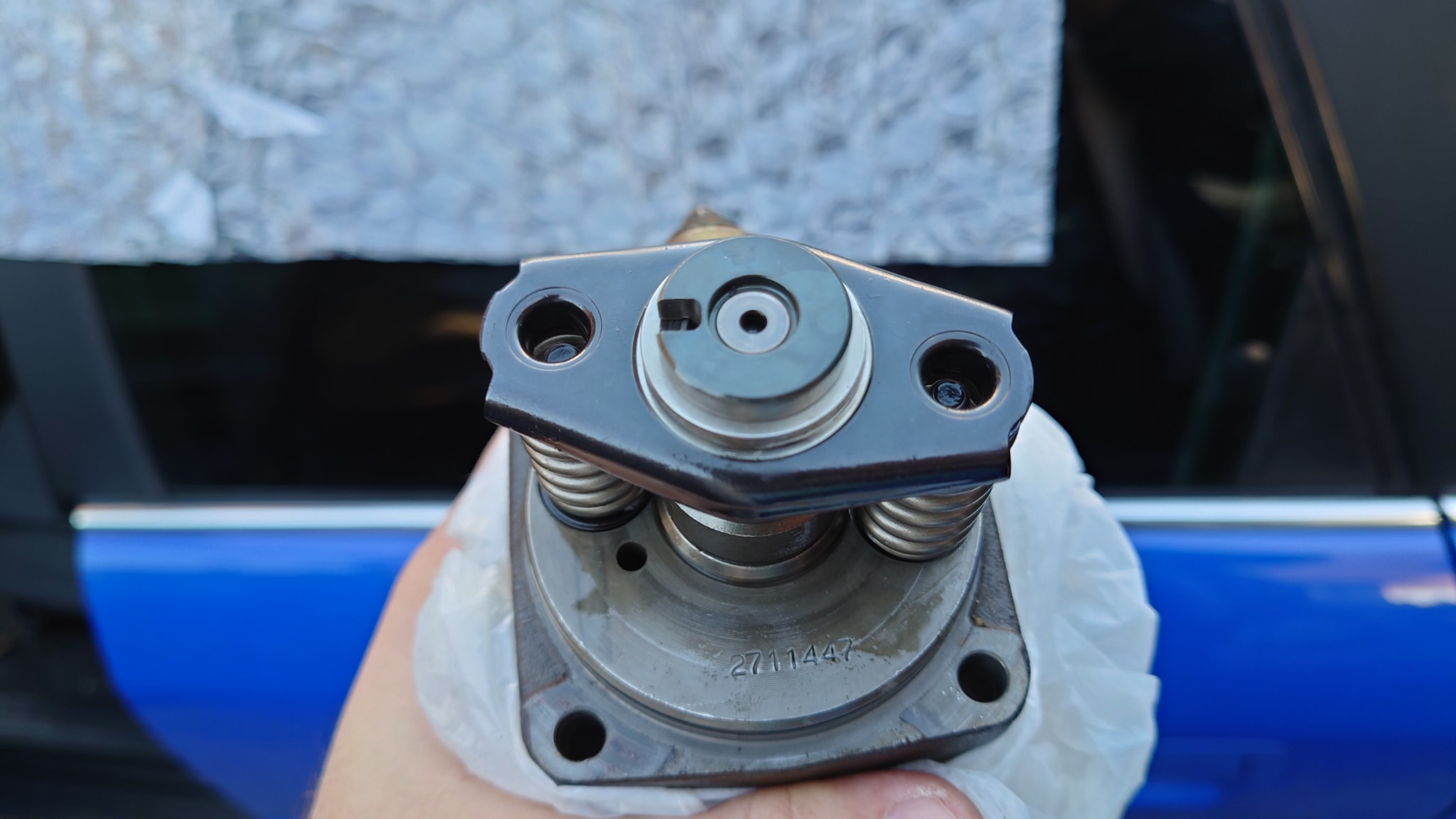

Да изтупаме малко темата от прахта. Гого май е слушал тая година и получи не един, а два коледни подаръка. Снабдихме се с голям кулер, 11mm помпен елемент и остана само да реша какво ще правя с разпръсквачите. Искам да взема 0.240, но да не са китайци. Някой ако може да предложи Firad, H-Flox, Bosio или нещо от сорта ще се радвам. За съжаление тия фирми са минали предимно на производство за PD мотори и за роторки няма много оферти.

Китайски да не ти посича акъла да взимаш, тука знам много такива и пикаят на умиране

Наистина става проблем с тия пръскалки. Bosio са извън играта, сайта им не е пипан от 2018, а залежали броийки се продават на нереални цени. Според колеги навътре в нещата HFLOX са си китайци и отпадат, а Firad тунинг пръскалки за роторка не предлагат...
Поръчах Полски Wuzetem в крайна сметка и се спрях на 0.230 щото те 0.240 не предлагат

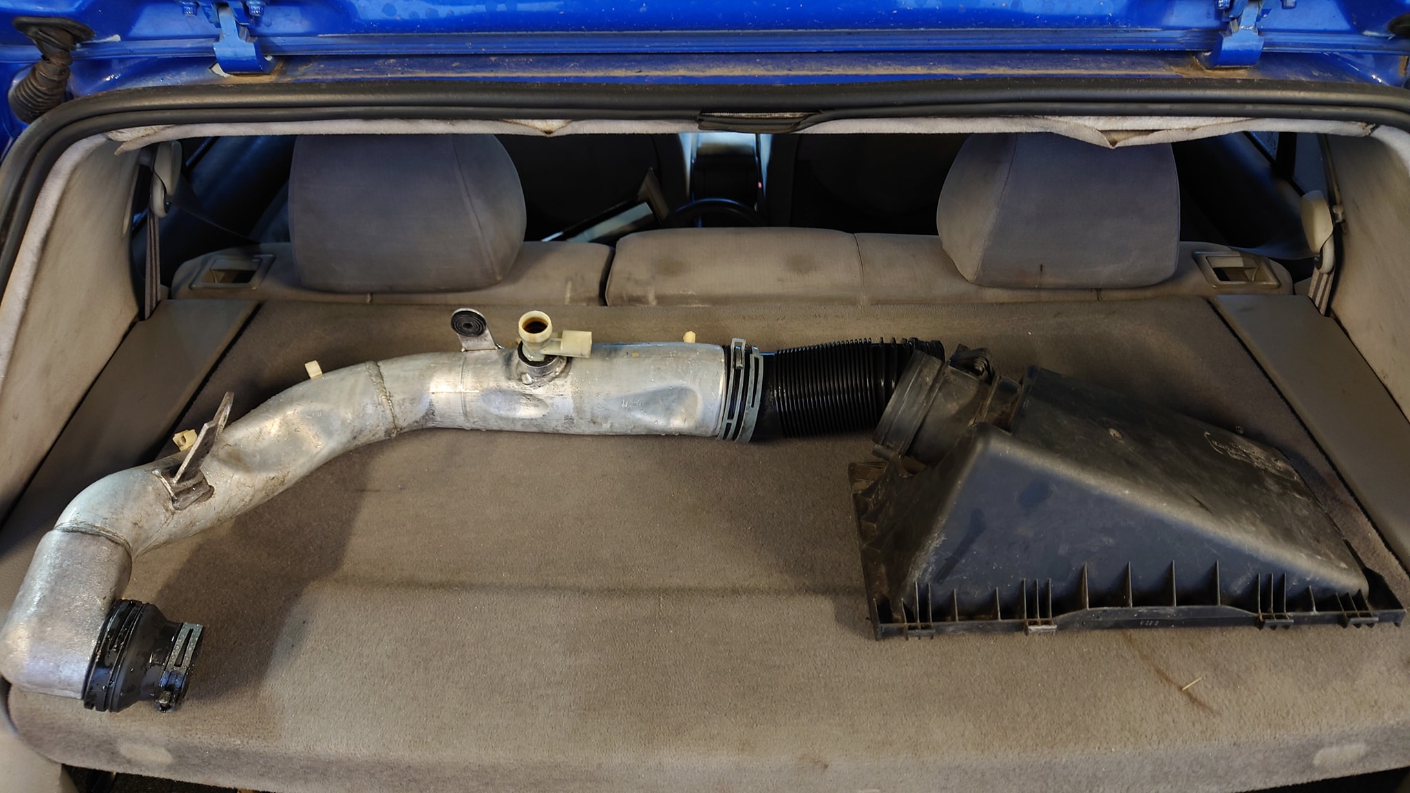

Мнениеот radi_nrj » Нед 28 мар 2021 23:01

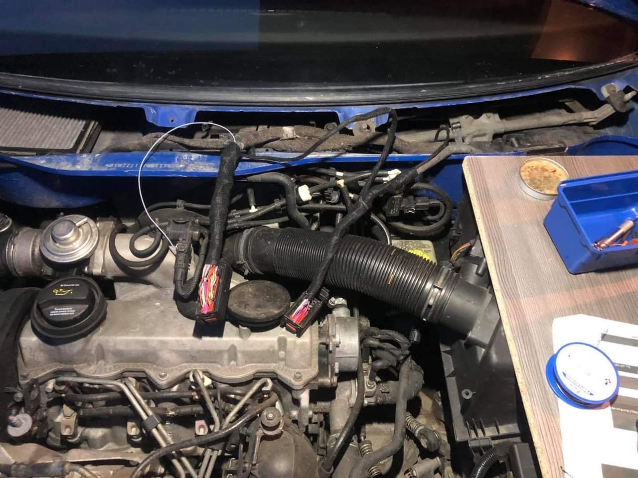

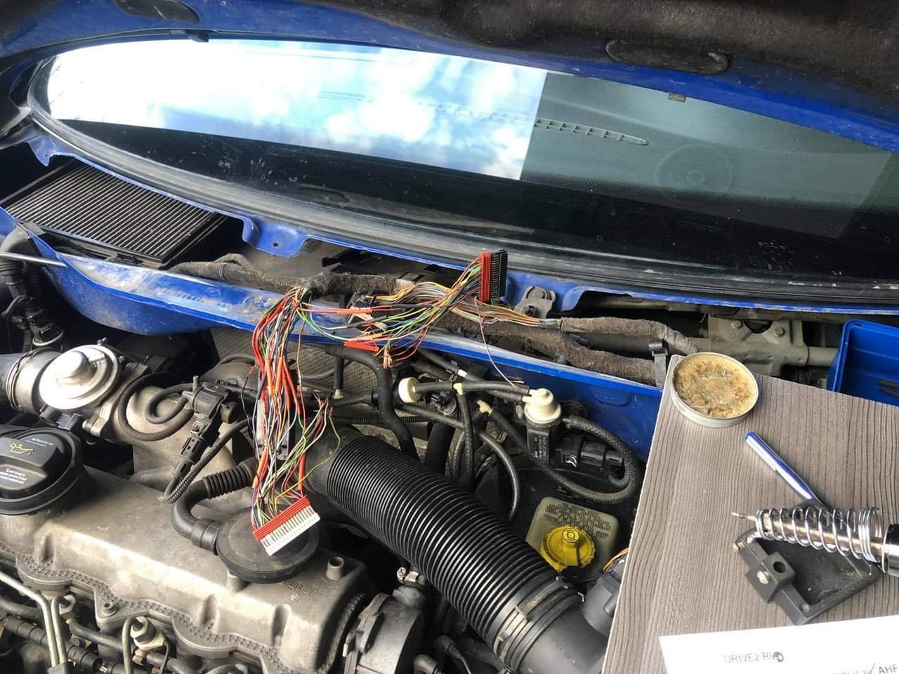

Нещата вървят лека полека
Митко Папазов почна инсталацията, вече сме с EDC15VM+, a скоро и с Color MFA

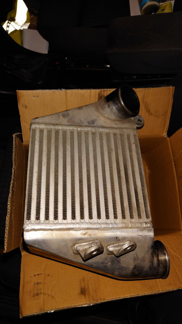

Набавих си и интейк от ACZ, който тия дни трябва да монтирам.
