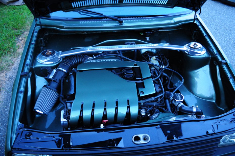

Колега не ги слушай, ако филтъра е оригинален K&N Много добре. Дебитомера е първото оградено. В началото на тръбата точно след кутията на филтъра.

silas1 написа:Колега не ги слушай, ако филтъра е оригинален K&N Много добре. Дебитомера е първото оградено. В началото на тръбата точно след кутията на филтъра.
:respekt :beer :th_up
Точно така си смъкнах разхода като махнах горната част на филтърната кутия и закачих спортния филтър за металната тръба и дебитомера, и той (филтъра) си застана в долната част на кутията и така е изолиран от вода и мръсотия (нямам кора под двигателя)
