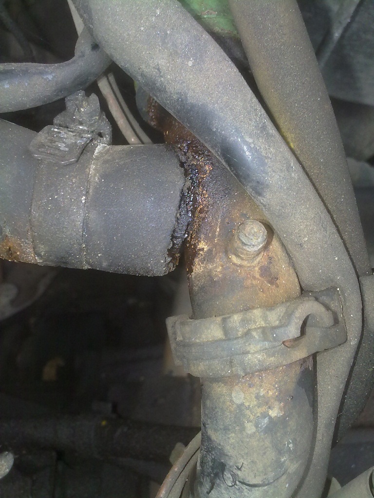

Колеги, на някой друг случвало ли му се е това? Много кофти, ей тази тръбичка да я нареча от дясно на двигателя е започнала да пропуска антифриз.. Въпроса ми е може ли изведнъж да избие, да не ме остави на пътя някъде? И някакво временно решение мога ли да измисля, или трябва да я търся цялата от друг Голф, а тя е доста дълга..

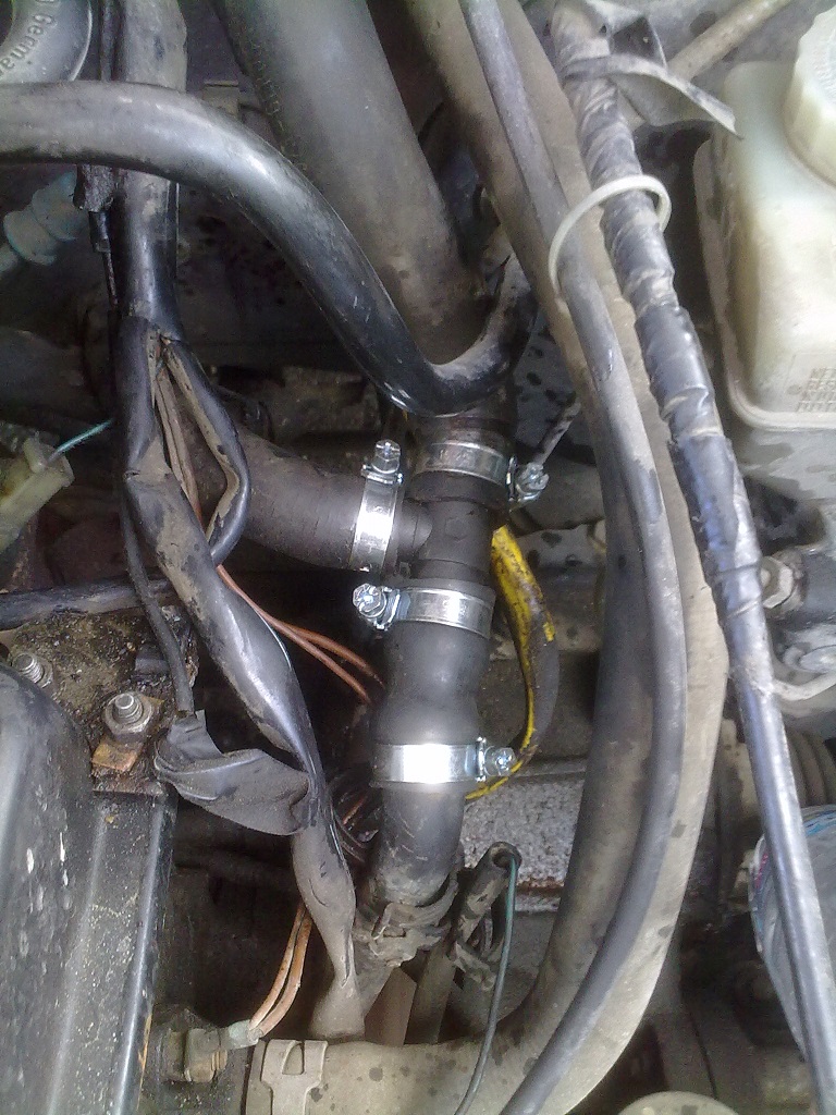

Чудих се кво да измисля, та днес с един приятел сътворихме това и проблем вече няма :) А и между другото се отказах да я продавам, щото ми писна от купувачи, които искат да свалят 200лв от цената, щото тавана бил за претапициране хаха.. Та това е за сега общо взето :)

Не е лошо да я смениш тази тръбичка, защото при пък както си работеше колата и изби в движение. Купи си нова мисля беше 15 20 лв.. :)

Аз изрязох частта, която беше прогнила и на нейно място сложих пластмасов тройник и свързах с гумени маркучета и скоби, както се вижда. Не мисля че ще избие сега?
Мнения: 19357
Двигател: PN 1990+KR 1987
Re: Jetta mk2 Automatic
Мнениеот stefan4o » Нед 10 мар 2013 17:13
Не знам тия скоби какви са, ама иди си набери от някоя морга заводските, тия дето са без болт. Че на тези аз не бих им имал голямо доверие :wink

stefan4o, сещам се за кои скоби говориш, аз имам 2, ще намеря още 2-3 и ще ги сменя, мерси за съвета :th_up
