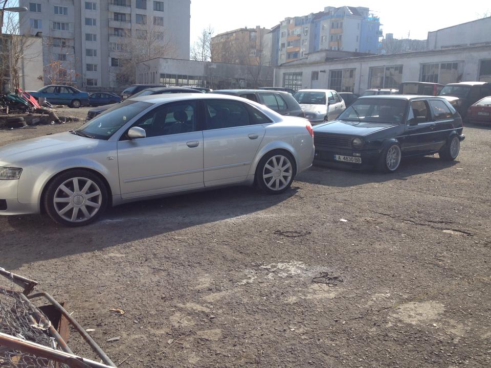

Мнениеот Golf_GTD » Съб 25 яну 2014 19:20

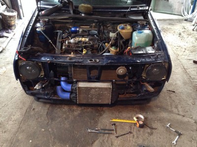

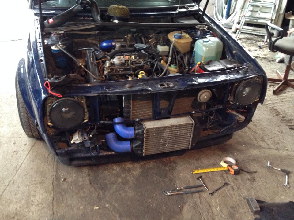

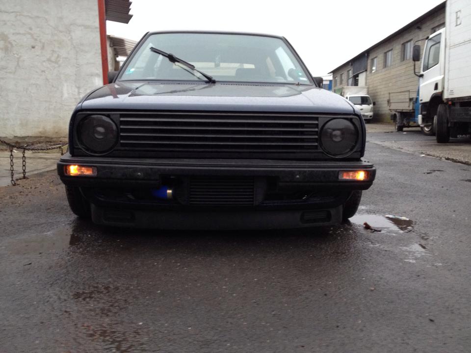

Малко да раздвижа темата...по колата се случват разни неща хаха.....инсталиран е окастрен бууст пин...налягането на турбото вече е на 1.2 бара. И едно детско кулерче да експериментирам на фона на счупената ми броня. :Mr Green Fun

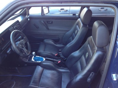

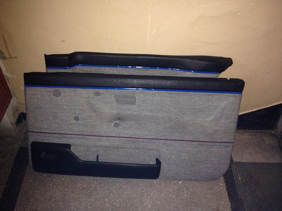

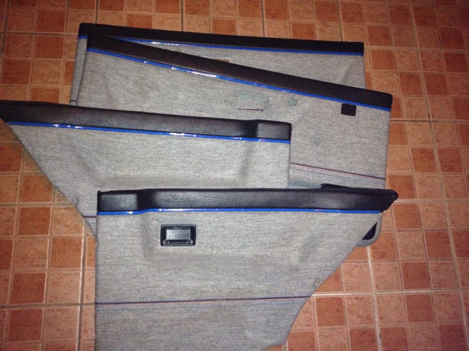

Поставих седалки от алфа...задната седалка е дадена на тапицер,както и волана,и маншона на скоростния лост като идеята ми е да станат с черна кожа със сини конци.Търся си кожени кори за вратите...в краен случай ще тапицирам моите кори.

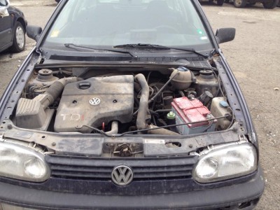

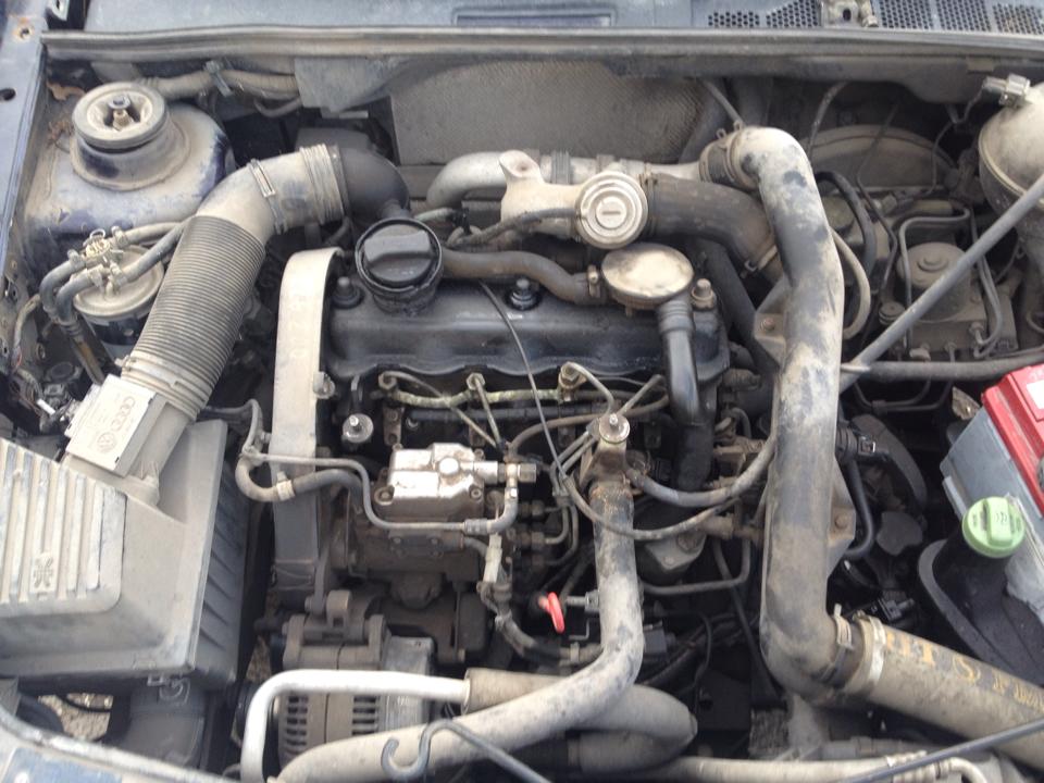

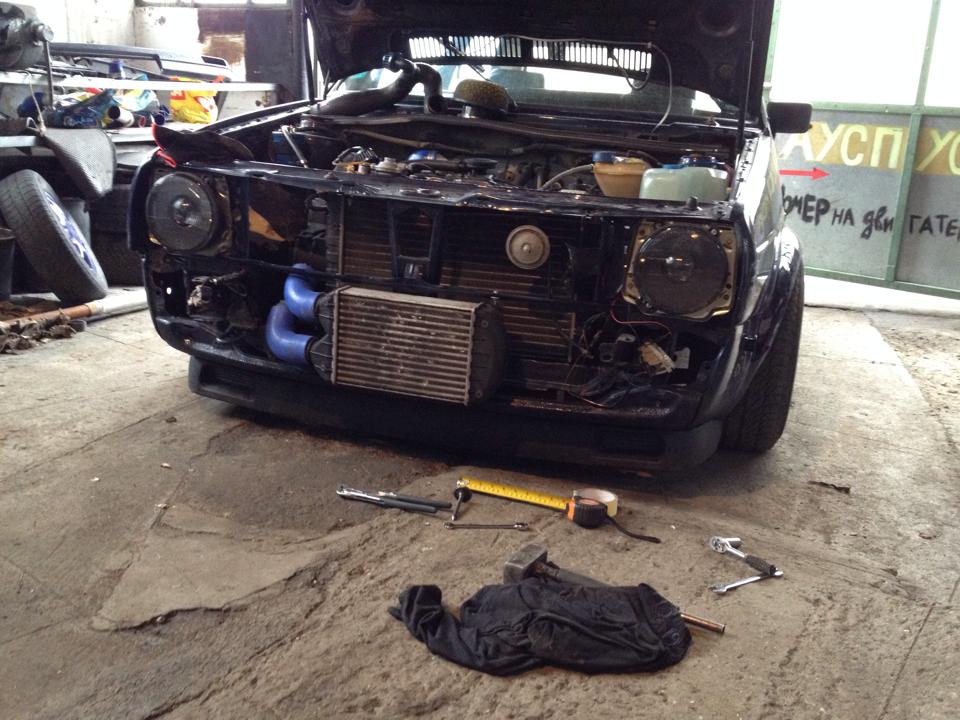

А да и си купих цял голф 3-ка за донор с мотор 1,9тди "афн" или 110 коня с променлива геометрия на турбото :Mr Green Fun

Който е монтирал такъв мотор в голф 2 да помага с съвети и опит,че тепърва се сблъсквам с такъв филм :th_up

Качвай го направо с магарето и кутията както е в тройката барабар с рейката.Просто си намери вътрешни накрайници от двойка с хидравлика :wink

аз сега съм с хидравлика от 3ка гти,и преправян кормилен прът...мотора ще го монтирам,даже по груби сметки като гледам си става на моите тампони...само петите ще се сменят май...инсталацията и таблото от 3ката ме притесняват повече,педалите ще се сменят зареди електроното подаване на газта

Конзолата е г60, но също става и от пасат б3, помпите за хидравличния съединител се закачат на нея от там идва разликата.
Над педала за газта има много малко място. а отстрани също минава доста трудно тъй като парното идва адски близко, но все пак не е проблем разминават се.
Ето нагледно разликите. :c020
Успех !! Едни и същи щуротий правиме. :mhihi

Чудно :biggrin от 3ката донор дали няма да стане да се прехвърля конзолзата с педалите...още не съм я огледал даже днес мисля да я поразхвърлям...и да огледам...с полуоските кво правим? мисля и пръта кормилния че е 4упещ да го инстална и него..километража ме дразни че трябва да го слагам и таблото..

Толкова мръсен донорски мотор не бях виждал на 226 000 километра :mhihi и най-накрая си почнах другата броня...почти са готови мигачетата...още грубо напаснати.

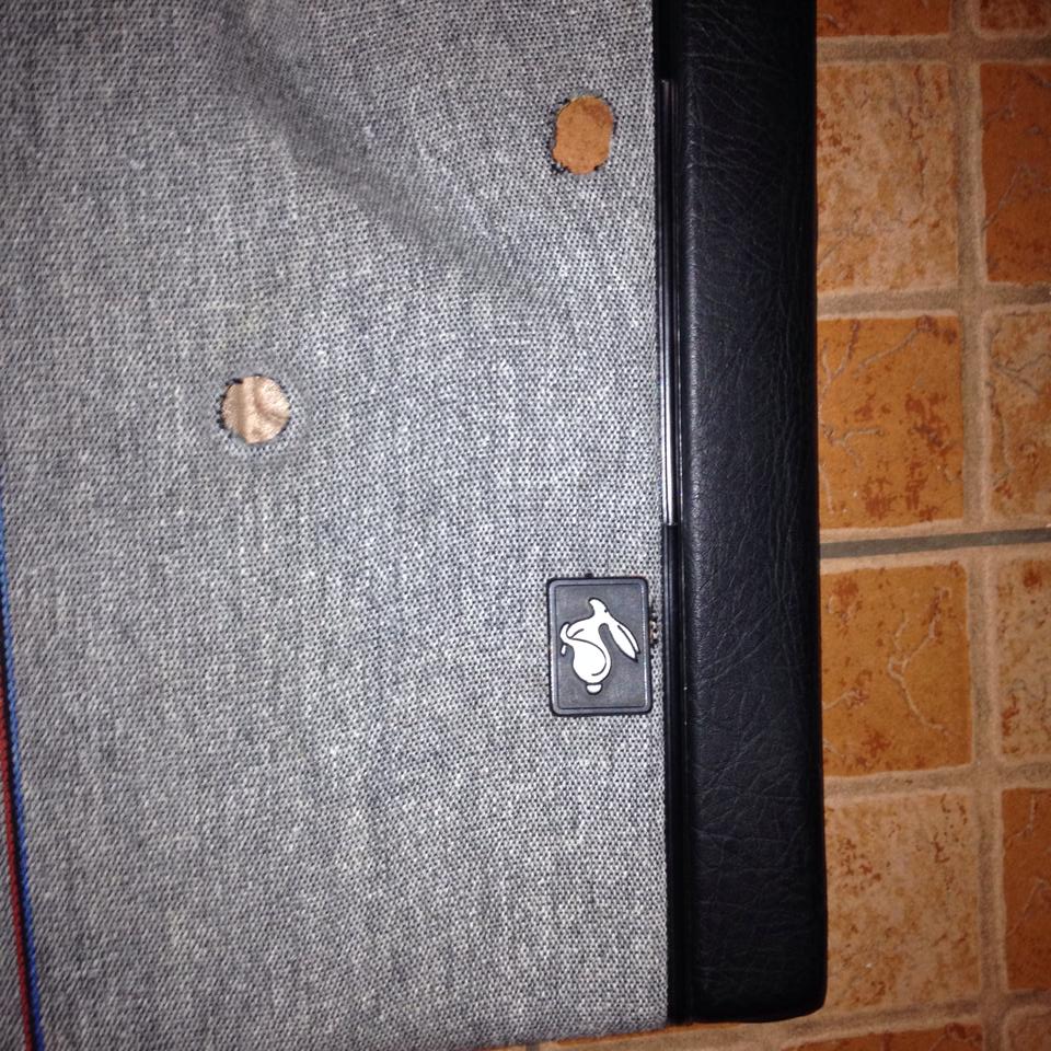

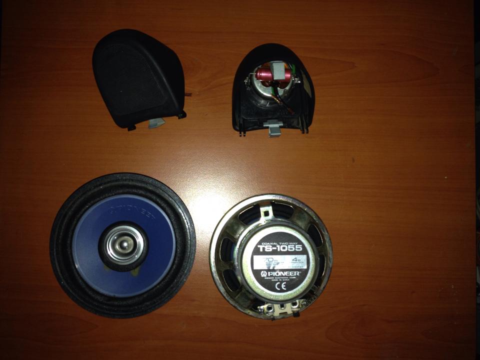

Докато си чакам нещата от тапицера реших малко да експериментирам...дано застанат добре в колата...поне докато си намеря кожени кори,че нещо не ме кефят тия са много светли...и едно временно решение за алфа прикритието :Mr Green Fun

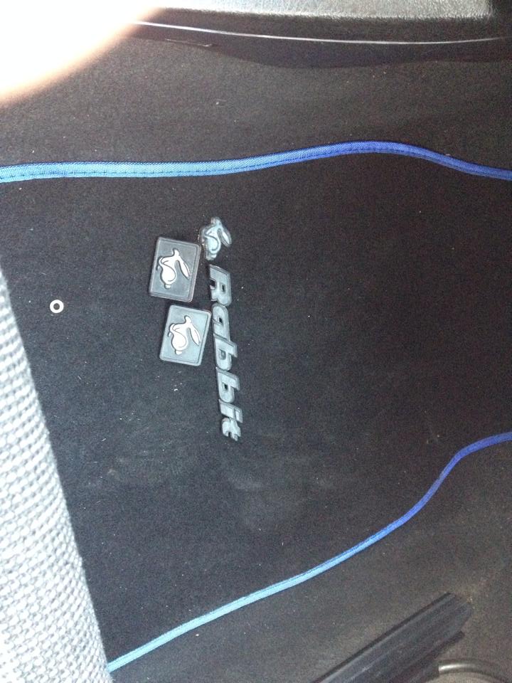

Остана син кант и по таблото (зайчето трябваше да е синичко,а емблемата "VW" черна...но ще видим като накачуля всичко по интериора как ще е)
