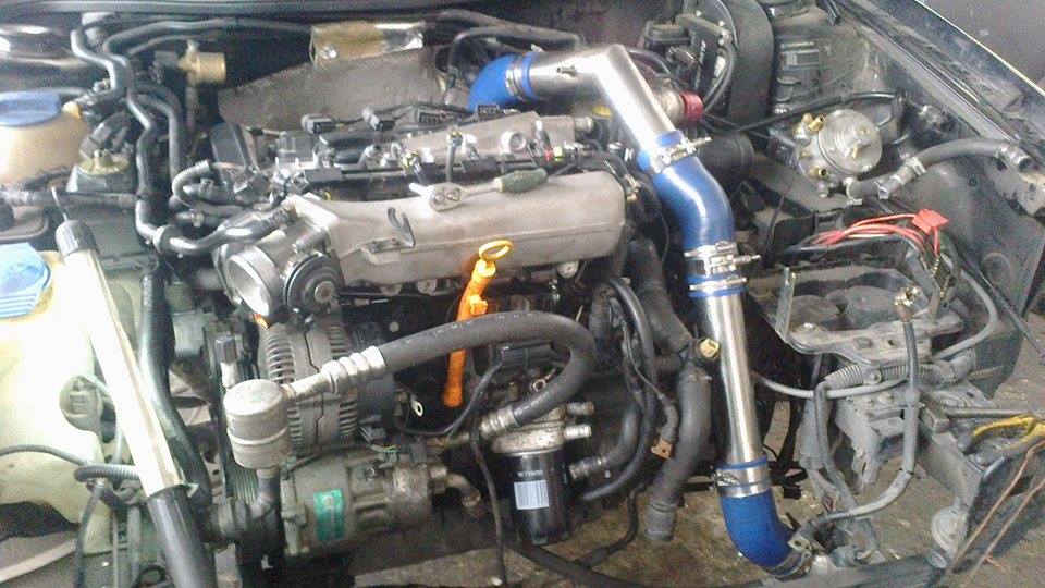

искам да попитам също на бензин ще работи на 1.5бар и ми казаха че трябва да сложа някакъв байпас за да сваля налягането на 1 бар да може да работи нормално на газ. Някой ако е правил подобно нещо нека обясни

П.П. За буферен съд където да отива обратния бензин да си мислил? Така може да избегнеш глъхненето при ниско количество на бензина. Освен това, не знам защо е необходима друга помпа!!! Не мисля, че ще е необходима с тези дЮзи.

Тони от ТСТрейсинг ми каза да взема такава помпа и каза също че няма да има проблем при ниско количество на бензина

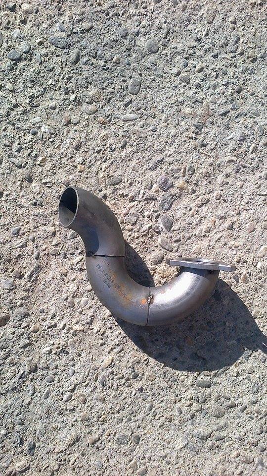

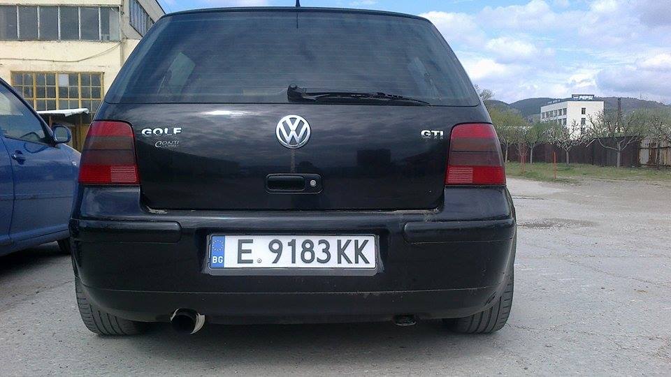

здравейте скоро несам писал по тема , колата вече е събрана и се движи сега е в процес на разработка всичко стана както трябва направих и долнпипе на ф76 и генерацията назад на ф70 всичко това от неръждавейка

вече завършена
