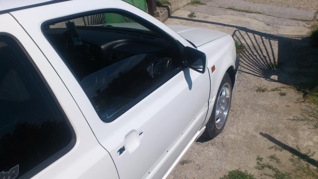

Eто снимки на светло снимана. :th_up

Трябва да понапаснеш малко калника

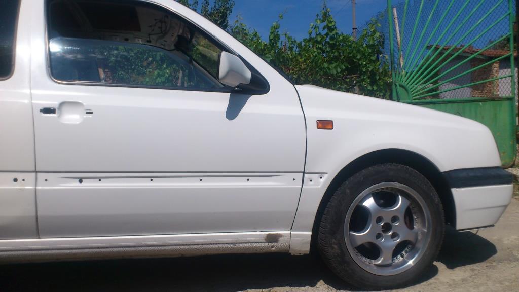

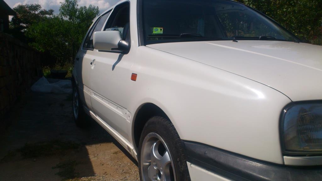

Не калника трябва да напасвам а вратата.Отгоре зее,и не е плътно затворена.А отдолу е на вътре и трябва да я извадя на вън за да е равна със калника.Разширил съм самите дупки на пантите за да пасне вратата,и дано стане иначе ще трябва да ходя на майстор за гредата.При удара гредата е мръднала на вътре и затова вратата стои така сега.На една от снимките може да се види гредата къде е ударена.Не е много,но вратата не мога да я регулирам на никъде в момента и затова е така.Кората не съм я слагал кабелите също,нищо няма по нея само стъклото,че отдавна стой така.
