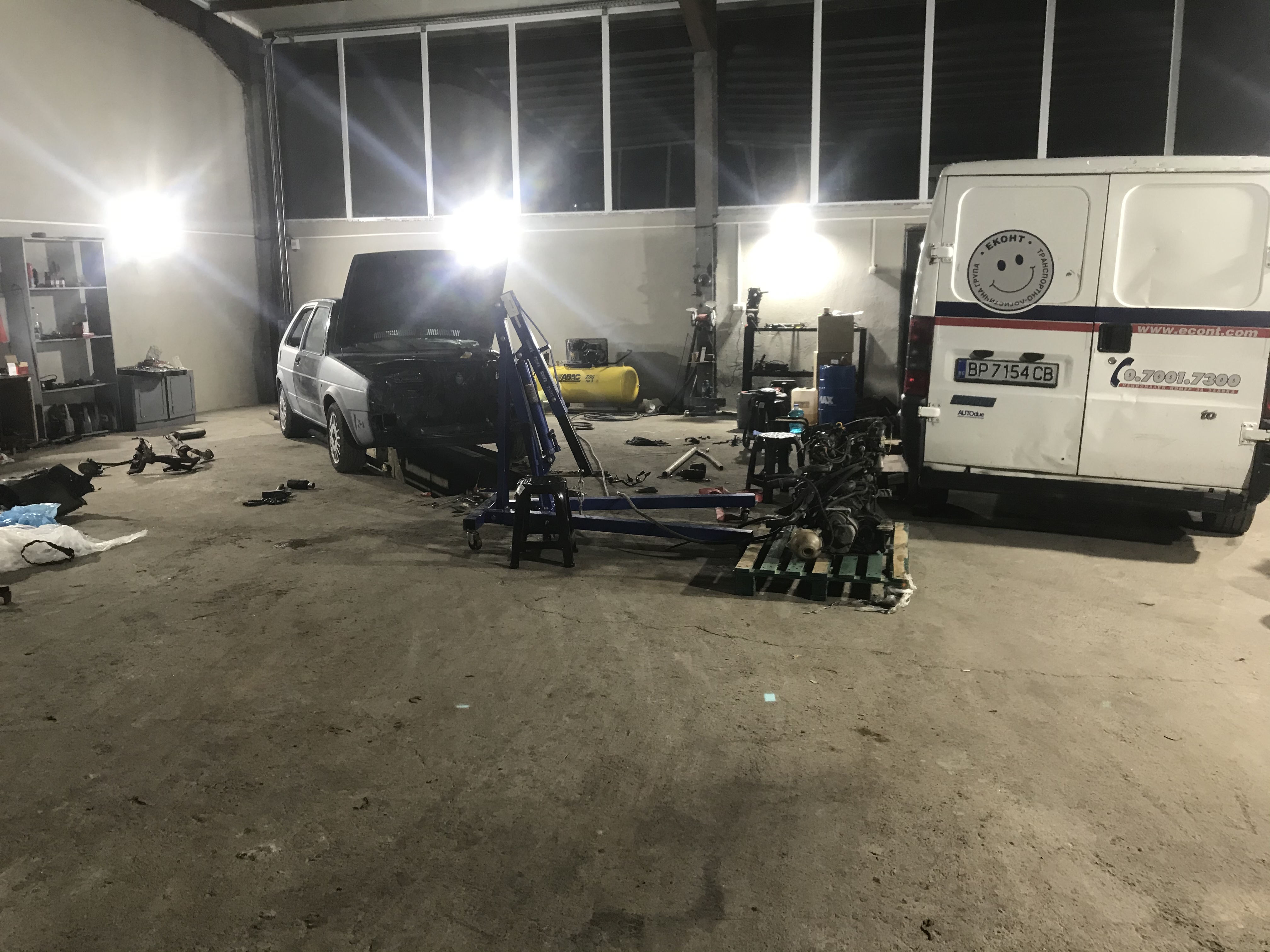

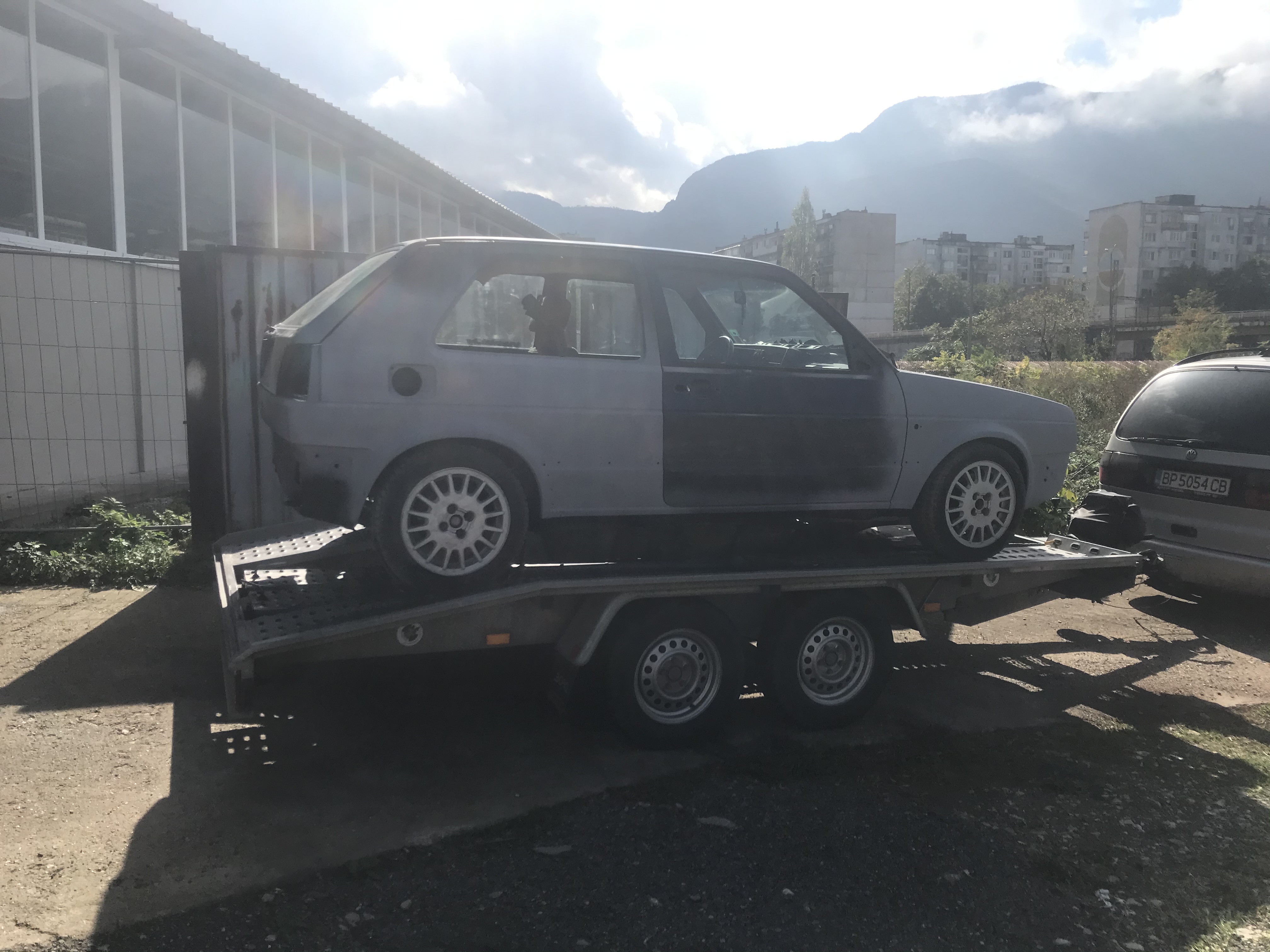

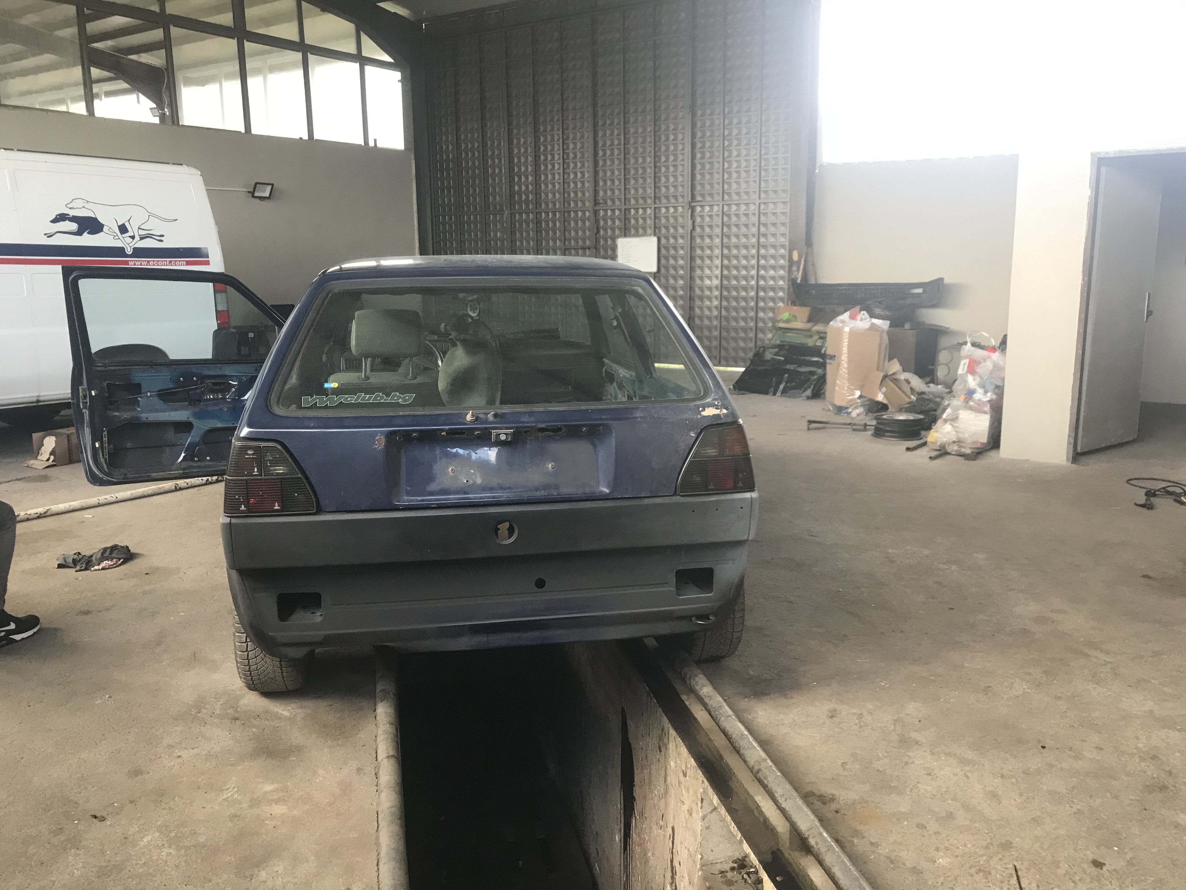

Така... започвам да пиша малко по малко какво се случи в тези 3 години, откакто не съм писал.
Последните години автомобилът не се караше особено, основно си вършех работата с него. Последните месеци намерих доста интересни неща за него и реших, че съм събрал всички части и е време да започна работата по купето.

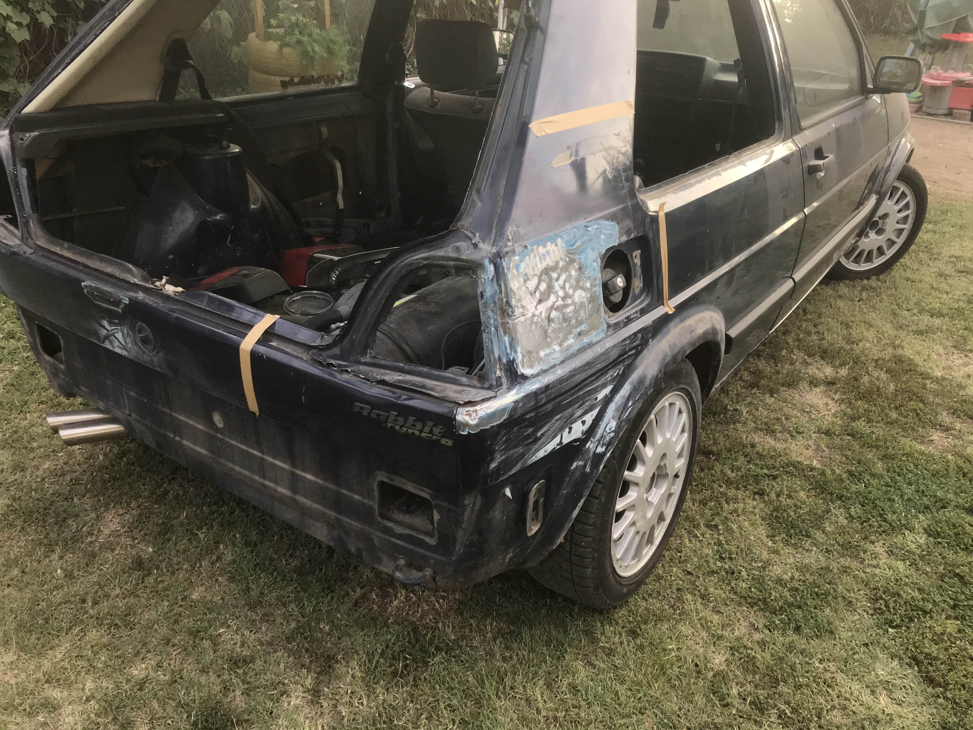

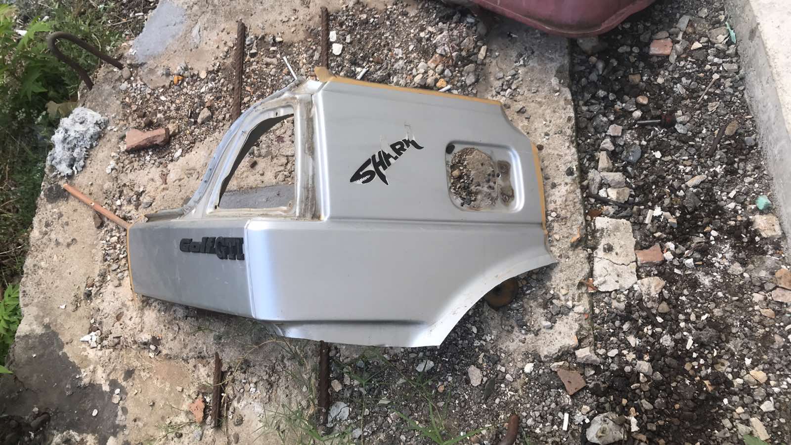

Купих друго купе само заради детайлът около капачката на резервоара, отрязах го както на мен си ми харесва( с всички ламарини отдолу, които бяха в сравнително добро състояние.
Закупих дясна врата в прекрасно състояние.
Намерих пета врата също в идеално състояние, без никакви ръжди.

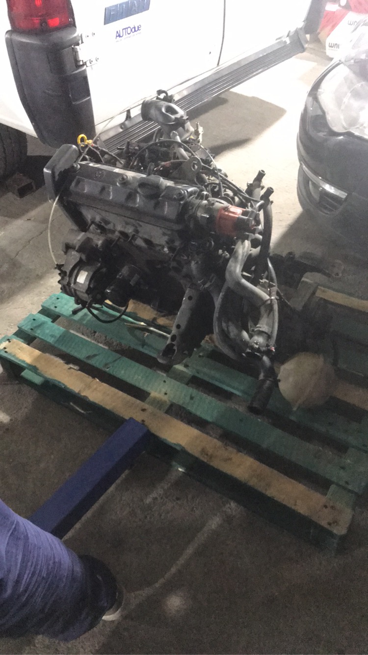

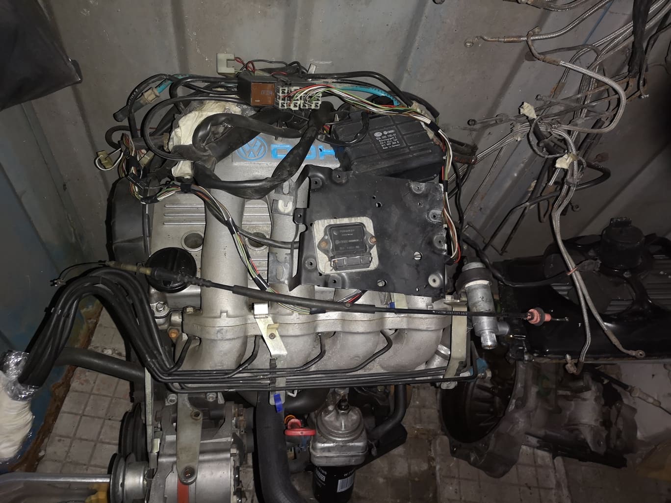

Разкарах салона от голф 3 и закупих цял комплект двигател с кутия, полуоски и пр. 1.8 KR с кутия 2У
Интересното е, че двигателят е на 2500км от тотална ревизия.

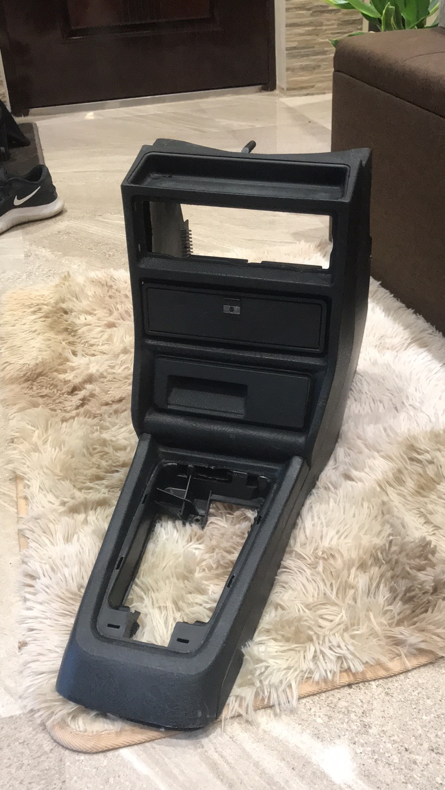

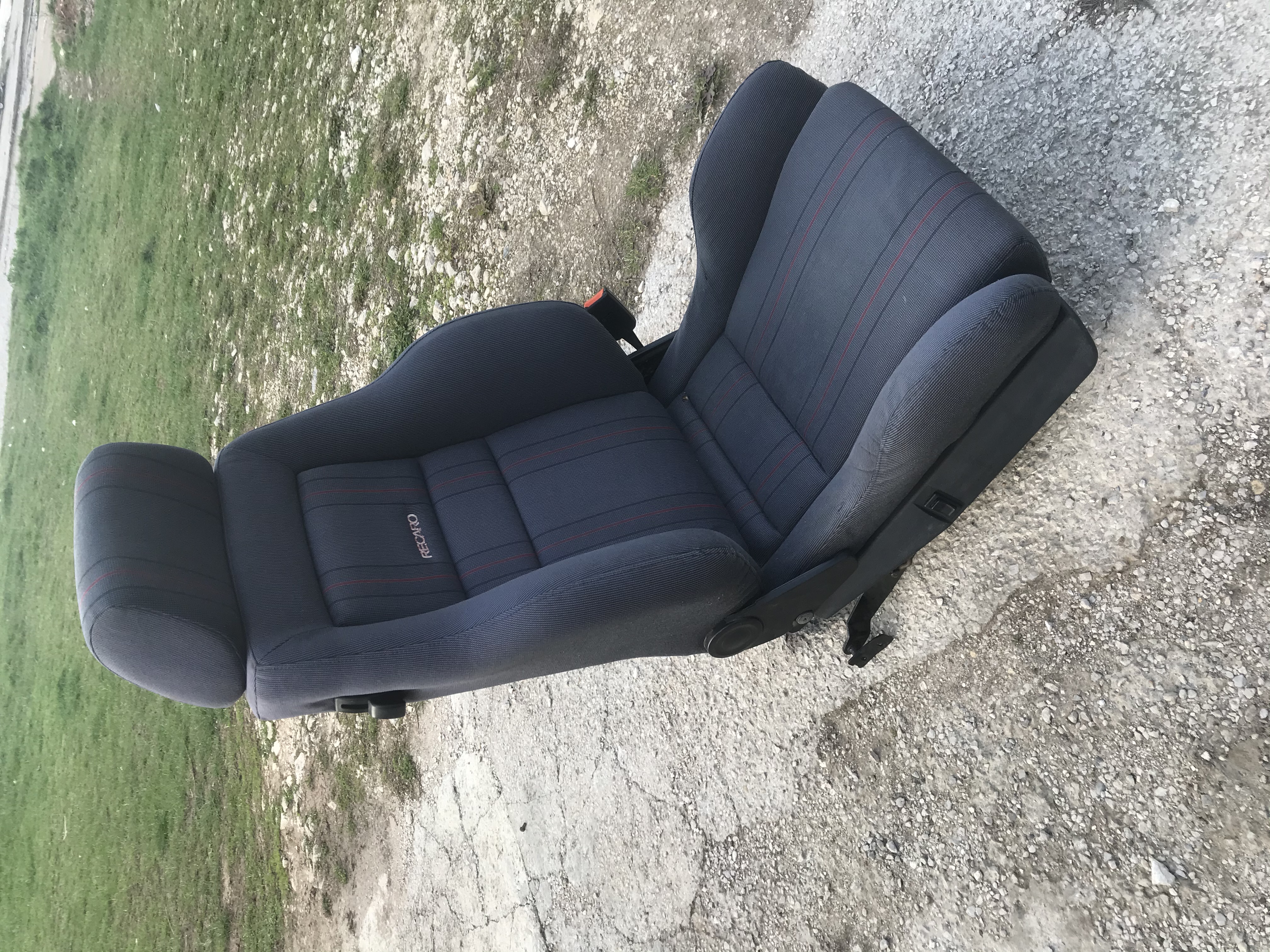

Намерих доста интересен интериор, който би паснал перфектно на визията на колата. За съжаление се наложи да купя целия голф заради него...

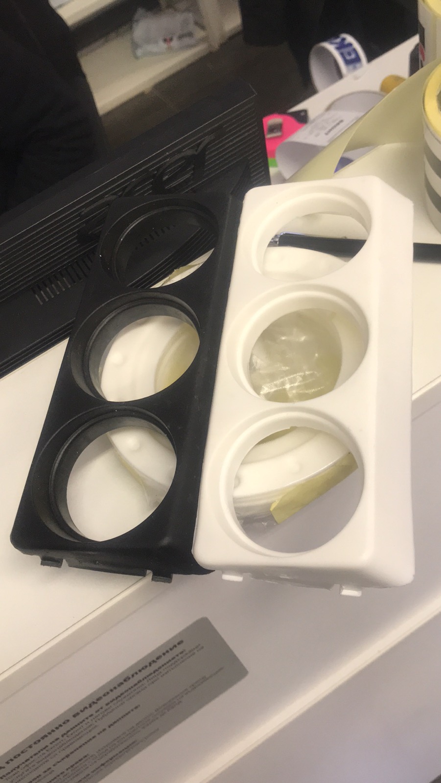

Също така набавих някои интериорни пластмаси, които биха придали доста завършвн вид на целия интериор.
Последна промяна от iliankocov на Чет 01 окт 2020 21:33, променено общо 2 пъти.

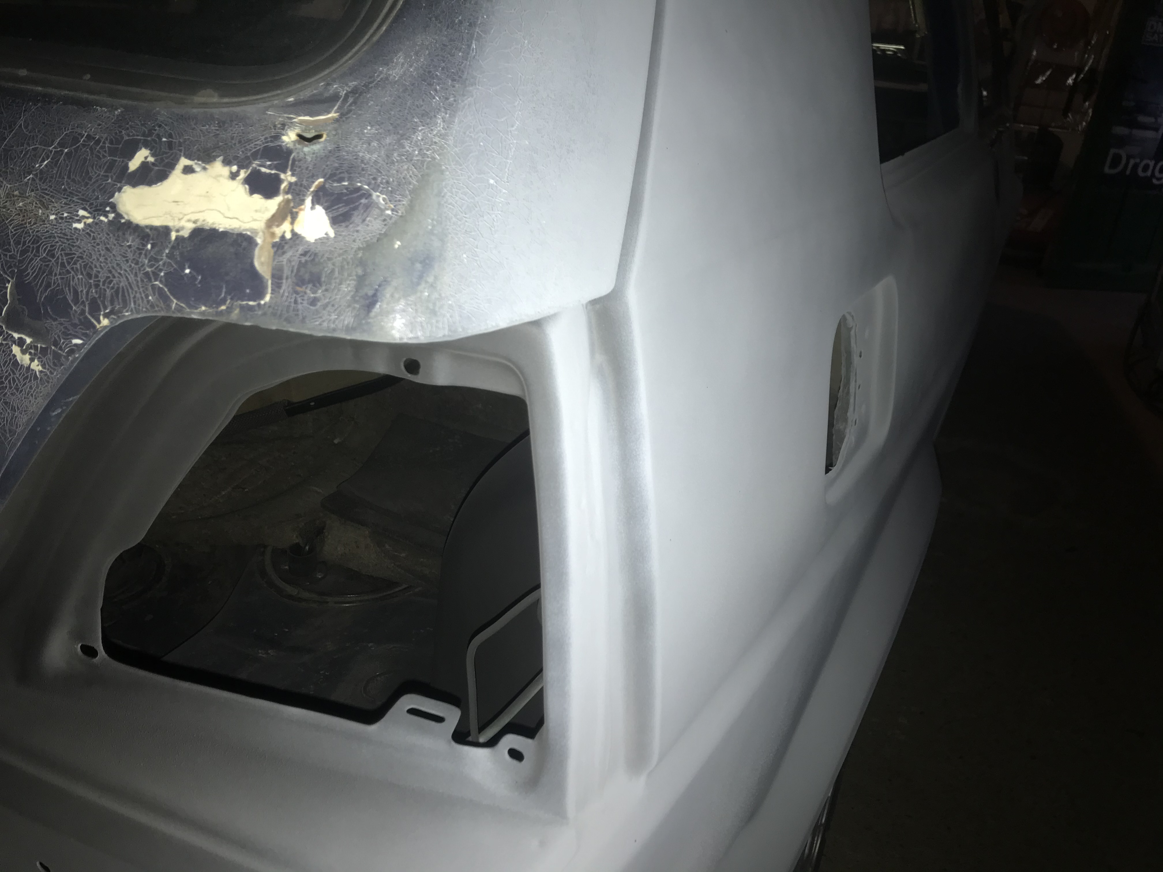

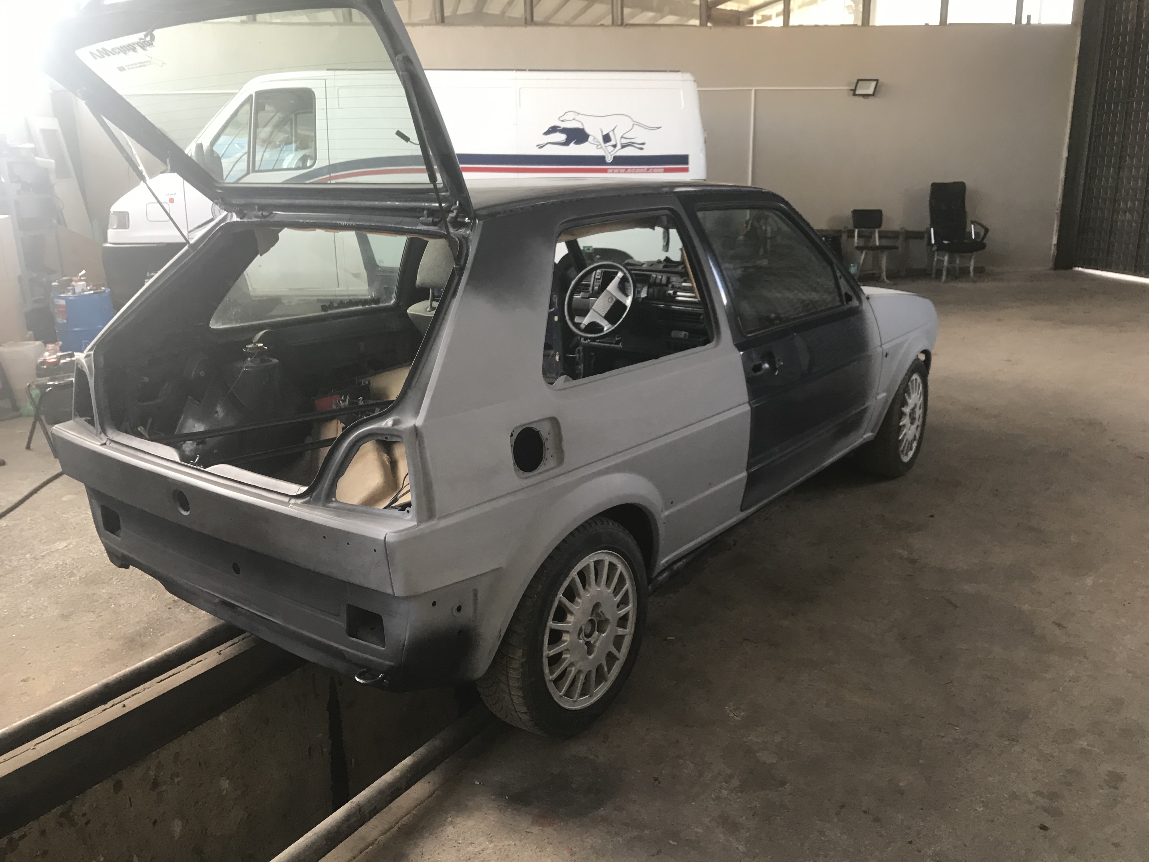

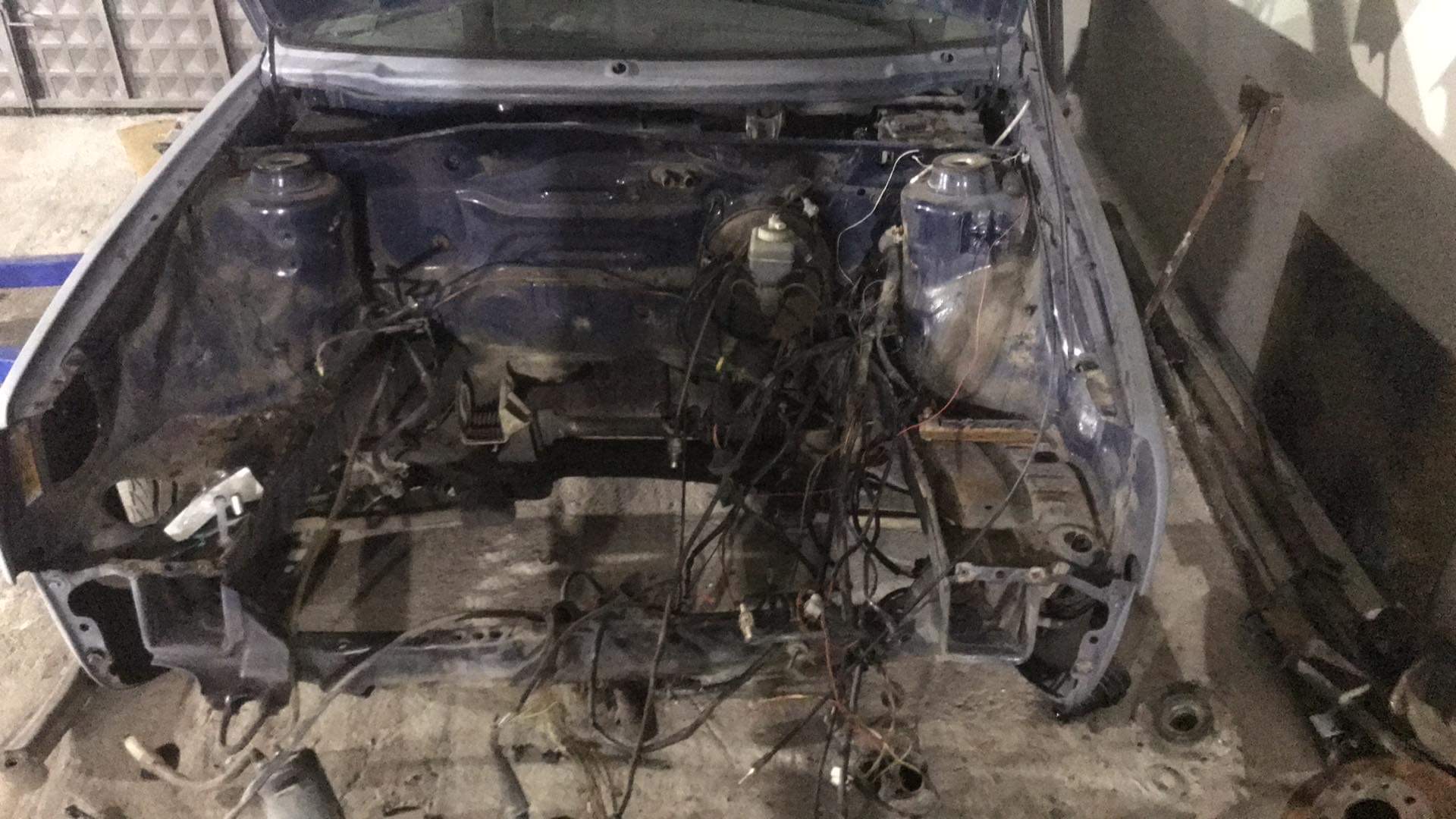

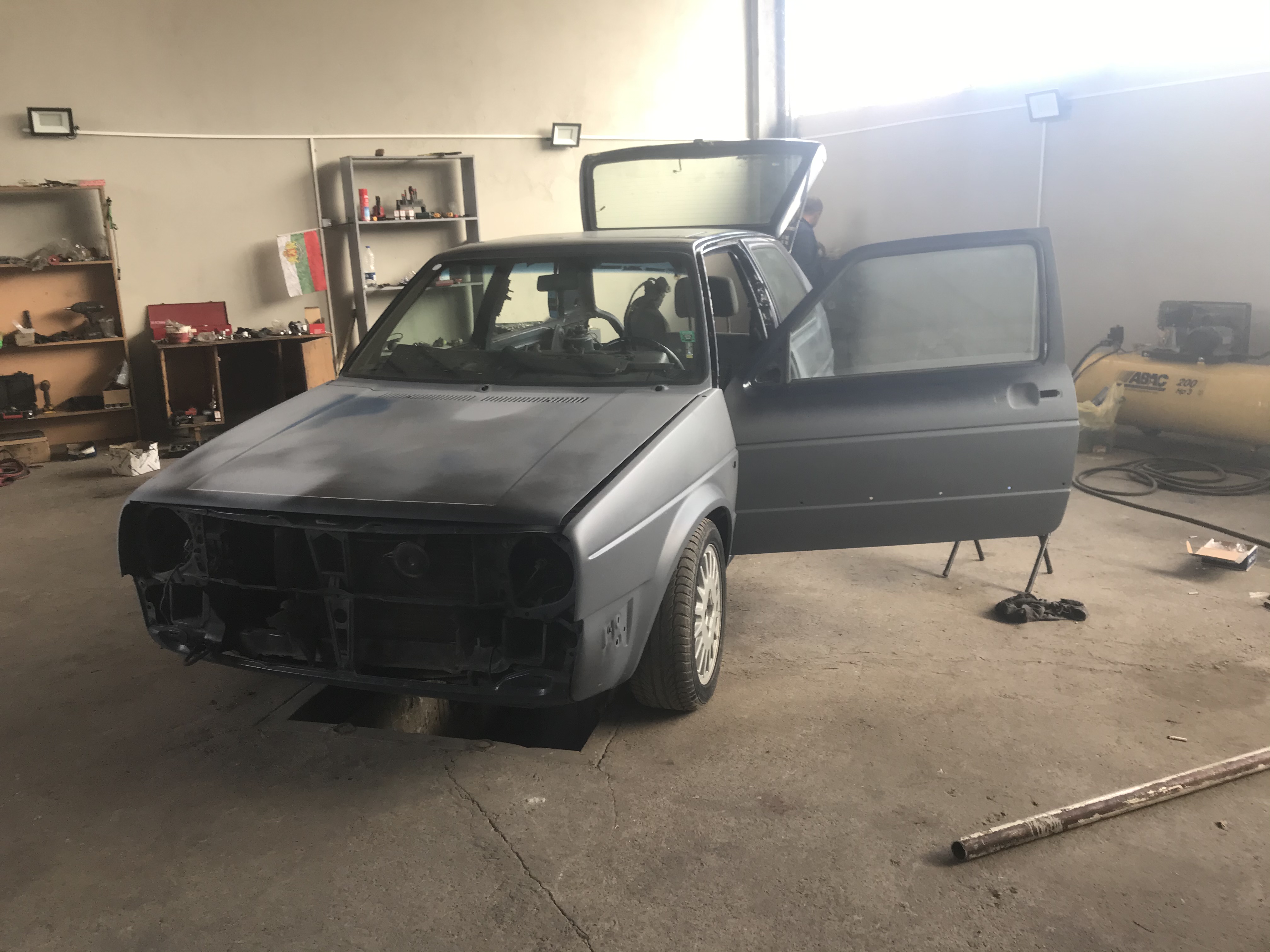

Същинската работа едва сега започва. Купето е почти готово за боя, остава да се свали двигателя, да се боядиса коша и да се сложи "новия" двигател. След това купето ще бъде боядисано в интересен цвят. :c020

matri19 написа:Става интересно. Добре изглежда двигателя. Бая работа ще падне, но знам, че ще пръска после
Двигателят е на 2500км от основен ремонт, вкл. лагери, сегменти и колянов вал.
Не съм го чувал как работи, но мисля, че ще си заслужи чакането :th_up

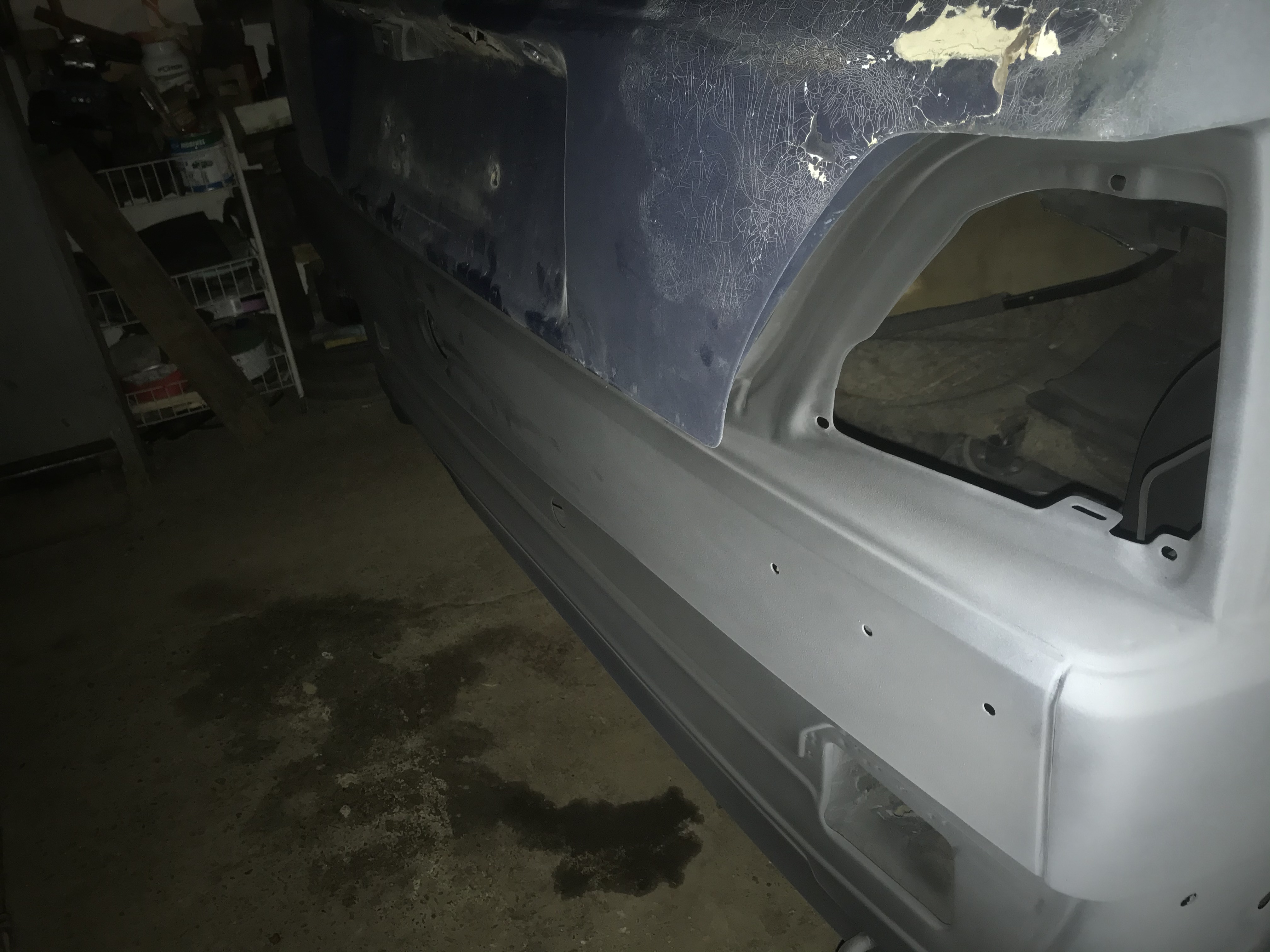

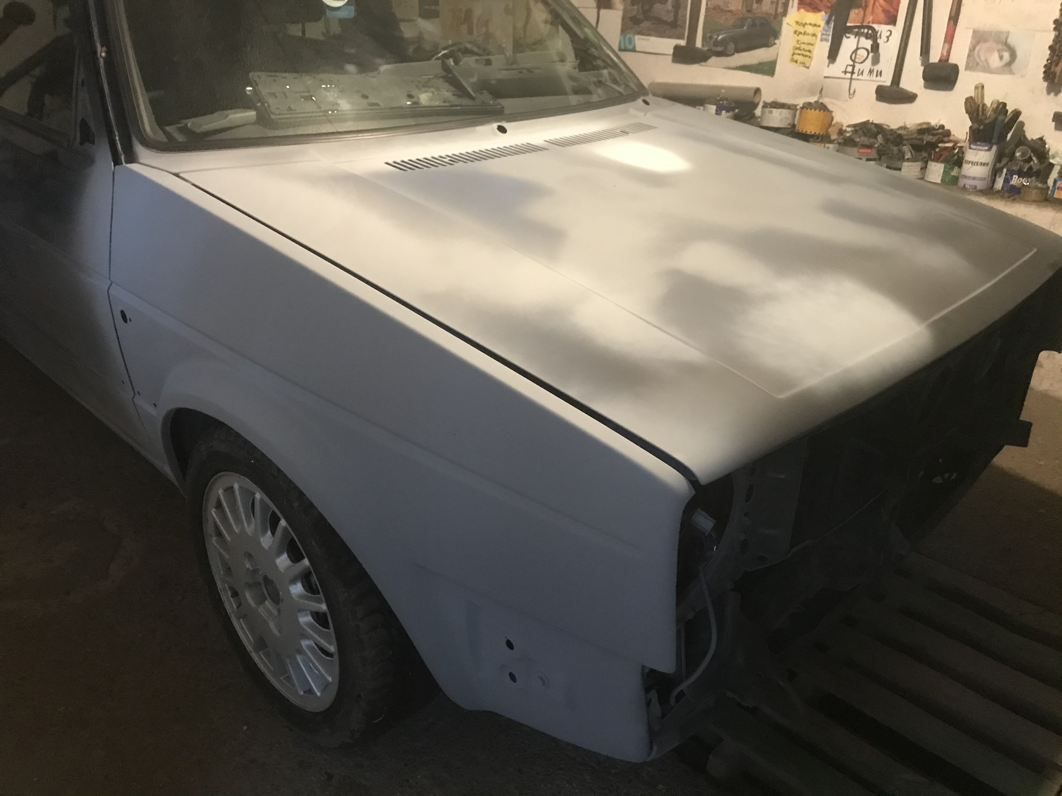

Тъй като купето е почти готово, предстои да бъде консервирано с някакъв парафин. Моля, някой ако знае някое хубаво мазило, то нека сподели.
DaNicHeLi
Мнения: 213
Регистриран на: Чет 20 ное 2008 11:52
Автомобил: Golf IV
Двигател: AGU 1999
Re: Golf 1.3 ->16V Episode II - New Beginning
Мнениеот DaNicHeLi » Пон 05 окт 2020 9:02
Преди години използвах продукти на Carsystem и бях много доволен, но не помня конкретен продукт.
golfmk1
Low rider
Мнения: 5576
Автомобил: OLD
Двигател: OTO
Местоположение: СТАРА ЗАГОРА
Мнениеот golfmk1 » Пон 05 окт 2020 13:39
Аз използвах това https://tashev-galving.com/product/006- ... y+wax+body в доста големи количества.Напръсках дори пода отдолу(боядисвал съм го) както и подкалниците и всички възможни кухини.

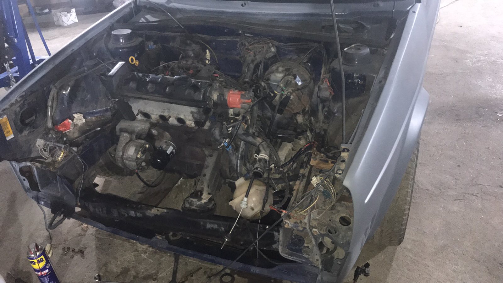

Голфчето вече е при мен. Предстои да се свали двигателя, да се боядиса коша и да се монтира и запали новия двигател.
