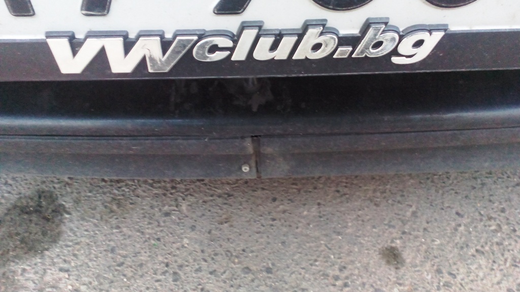

Ето и постигнатия резултат, заедно с нова табелка на клуба. :love.vwclub Снимките са със слабо качество, но за сега имам само такива.

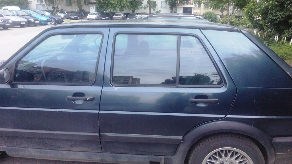

Re: Golf MK2 "Чичо Гого"
Мнениеот Golf2_kn » Чет 25 май 2017 16:12

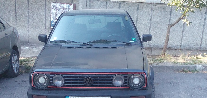

Да раздвижа малко темата. :) Намерих според мен, най-добре стоящото фолио. Поне за моето голфче. 50% отзад и страни. Идеята ми е да не се нарушава видимостта от вън на вътре, прекалено тъмното фолио разваля линията на автомобила.

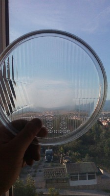

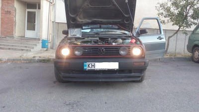

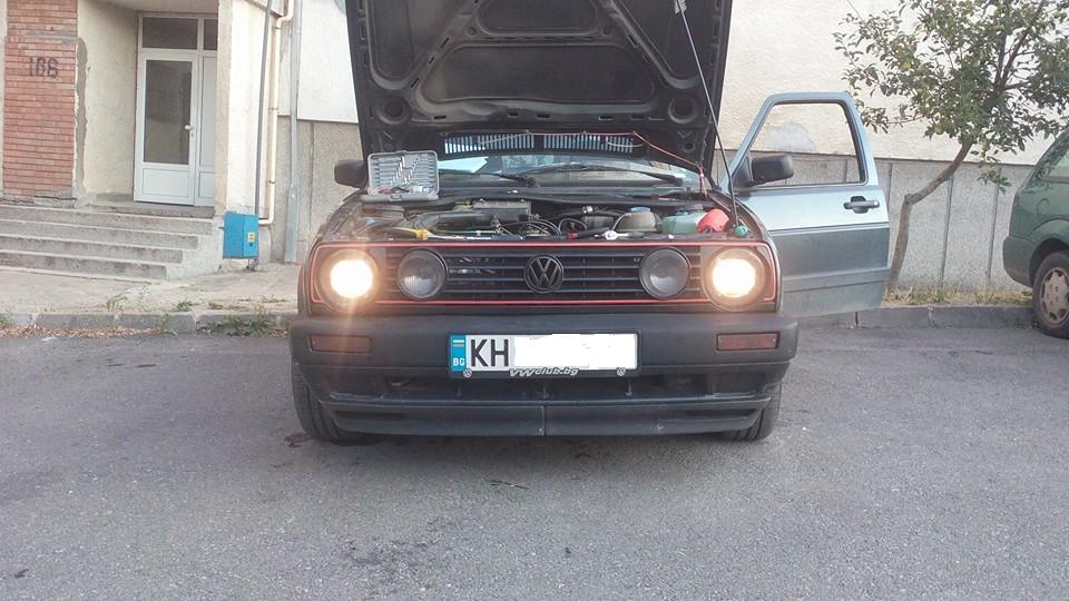

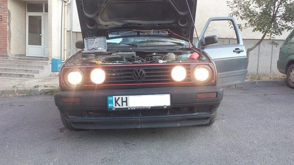

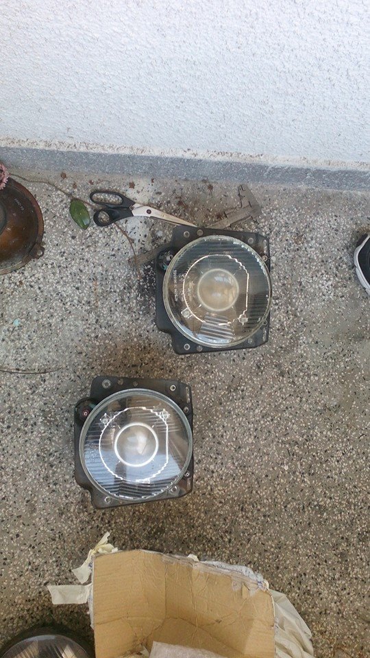

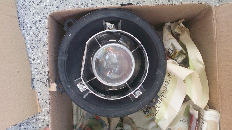

От дълго време ми беше мерак да направя фарове с лупи. Търсейки подходящи лупи в един "битпазар" сайт, познат на всички Ви, попаднах на обява на колега от пловдивско, който вече беше сложил лупи в рефлектор и ги продаваше. Момчето се беше справило перфектно с тях, за което горещо му благодаря!!! Взех ги без много да му мисля. След това намерих втори чифт фарове (втора ръка) за донор. Трябваха ми стъклата. В близката железария се сдобих с шкурки от 40 до 400 суха и от 600 до 2000 водна. Идеята беше да премахна набраздяванията на стъклата с диаметъра на лупата. Падна мерене, шкурене, но мисля, че стана добре :Mr Green Fun

И аз си държа едни в мазето, ако беше казал щяхме да направим сделка. Даже на моите не им се виждат крепежите.

Лошото е, че този тип фарове много от далеч си личи, че не са заводски. На повечето полицаи няма да им е трудно да отгатнат, че са хоуммейд и да направят проблем. Това е основната причина да не ги монтирам на сегашната ми Джета. По-малката е, че харесвам повече джетовите фарове :beer

Определено твоите са точно като заводски направени. Декоративния фланец около лупата изглежда добре и закрива крепежите. Добри са! :beer
Моите ще ги покарам за сега, ако си създам проблем с КАТ ще си върна старите кристални фарове с кръстачките и ксенона. :mhihi

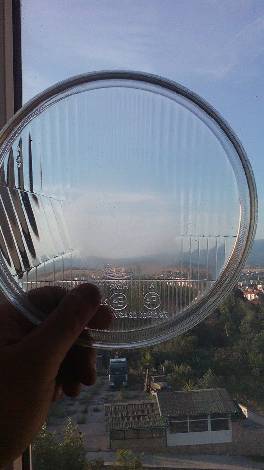

stefan4o, фаровете ти са изпипани до съвършенство и единствения признак, по който се познават, че са домашно производство, е липсата на съответната маркировка по стъклата. Точно за последното могат да се хванат катаджиите и с основание.

Да, точно така. Европейските и американските примерно имат различни маркировки. На моите оригиналните пише Е4 ако се не лъжа, което значи, че са сертифицирани за употреба еди си къде - в случая Европа. Интересното е обаче, че стъклата са от афтърмаркет китайски с кръстачка, купувах ги навремето от ilkomotor мисля, че се казваше колегата. На стъклата им действително нямаше маркировка :wink

На моите точно това "Е" със съответния номер си стои. Остана точно под премахнатите набраздявания. :Mr Green Fun

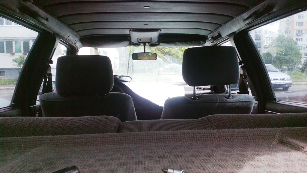

Bai Sando
Мнения: 8116
Автомобил: Audi A 3
Двигател: 2000 TDI 2006г
Мнениеот Bai Sando » Сря 23 авг 2017 17:57

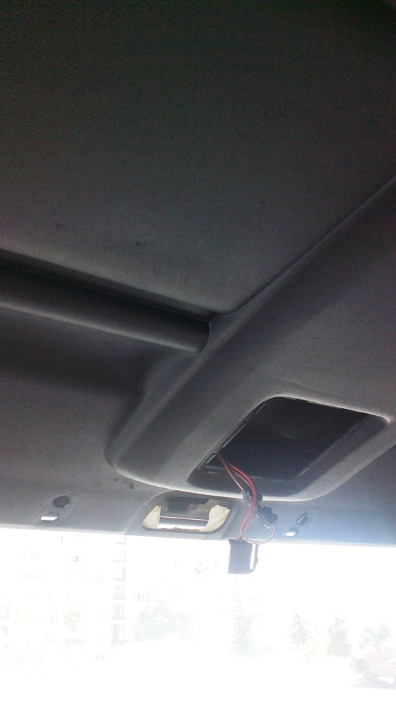

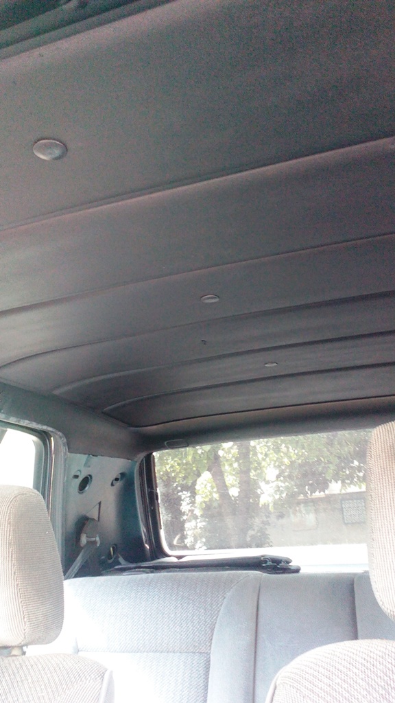

Черния таван,оригинален ли е и пак ли е мазен,като мушама или е с плат? :smile
Golf2_kn
Мнения: 11
Регистриран на: Пон 23 фев 2015 14:13
Автомобил: VW Golf MK2
Двигател: EZ 1991
Мнениеот Golf2_kn » Сря 23 авг 2017 22:17
Тавана си е с оригиналното винилово покритие, освежено с боя за кожа.
