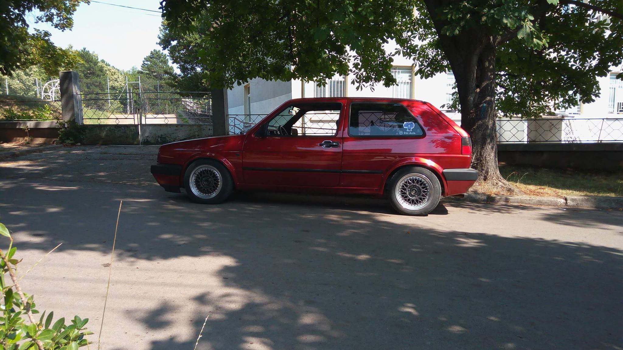

Помисли за друг размер гуми.Тези са много груби.Ако и визия де.

golfmk1 написа:Помисли за друг размер гуми.Тези са много груби.Ако и визия де.
Препоръчай колега,подходящ размер гуми.

Мнениеот golfmk1 » Съб 01 юли 2017 6:13
Ще става ли по-ниска.Ако да кажи ми с какви параметри са ти джантите?

golfmk1 написа:Ще става ли по-ниска.Ако да кажи ми с какви параметри са ти джантите?
Отзад ще я смъкнем с около 6см,15ки са с 25мм фланци. Мисля че 195/50 ще паснат идеално.

Колко са широки джантите?Аз бих сложил 185/45 гума.

golfmk1 написа:Колко са широки джантите?Аз бих сложил 185/45 гума.
7,5J са джантите.45 не е ли много ниска?Страх ме е да не заминат джантите.
Избора е твой.Ако искаш колата ти да изглежда брутално това е пътя.Другия размер е 195/45.Успех в начинанието :wink

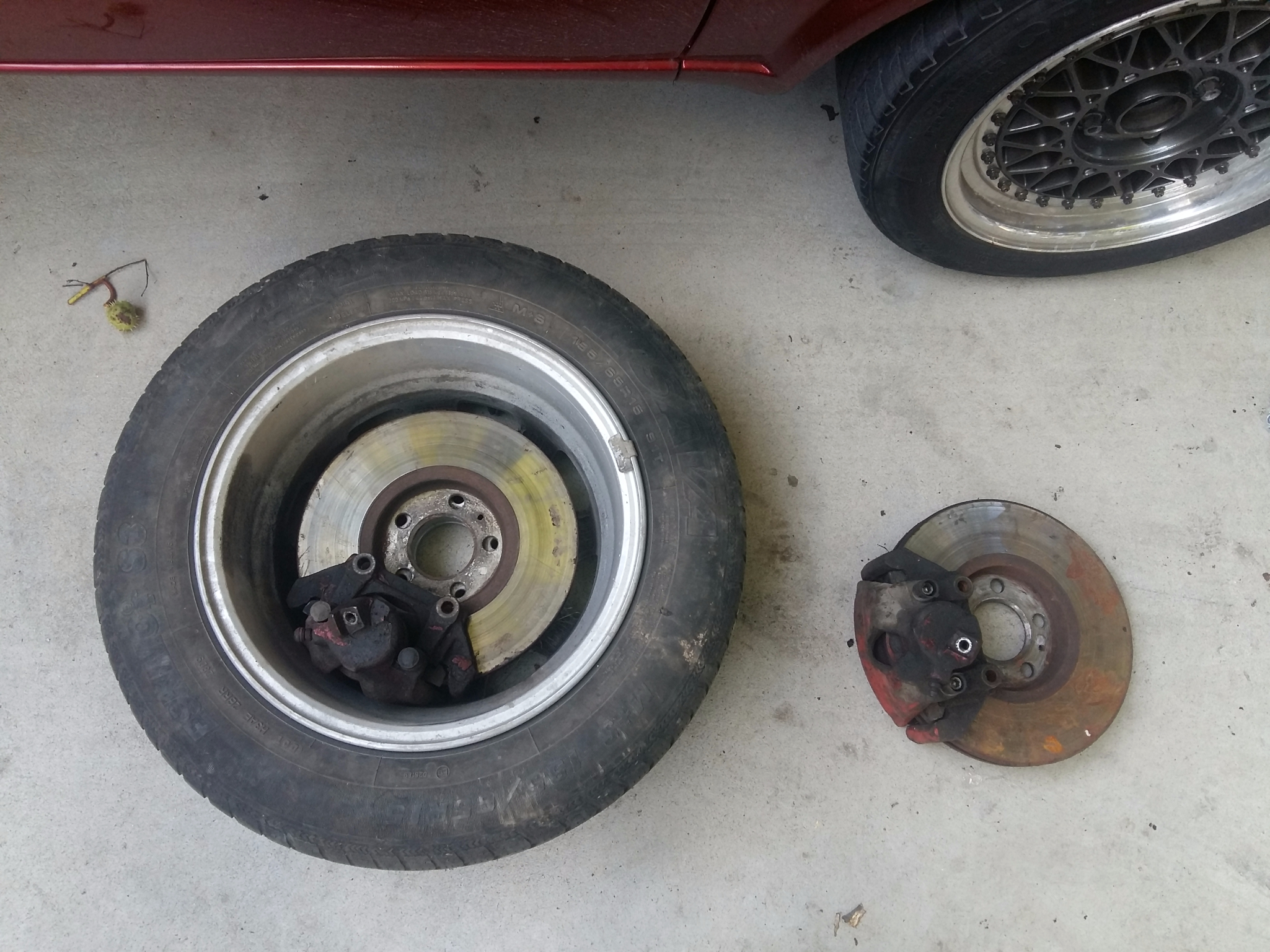

Колеги,намерих си 256мм спирачни апарати Girling,някой запознат ли е дали има 280мм на същата марка?
golfmk1
Low rider
Мнения: 5576
Автомобил: OLD
Двигател: OTO
Местоположение: СТАРА ЗАГОРА
Re: Golf Mk 2 "Огледалото"
Мнениеот golfmk1 » Пет 14 юли 2017 15:38
Димитрова написа:Колеги,намерих си 256мм спирачни апарати Girling,някой запознат ли е дали има 280мм на същата марка?
Апаратите и накладките са еднакви.Разликата е във супорта :a045

Колеги днес пристигнаха 288мм дискове. Въпроса ми е на 15ки дали ще станат? Някой пробвал ли е? Защото юбилярките излизат на 16 цола.
