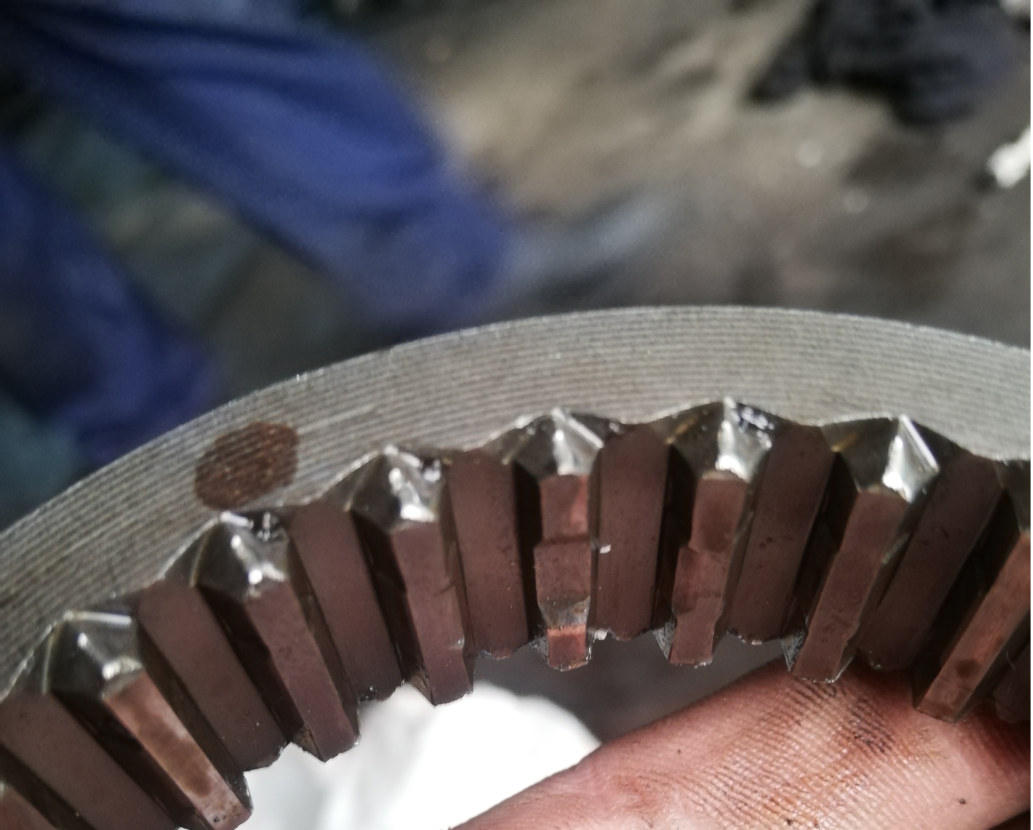

Тук е самия проблем.
Тук е самия проблем

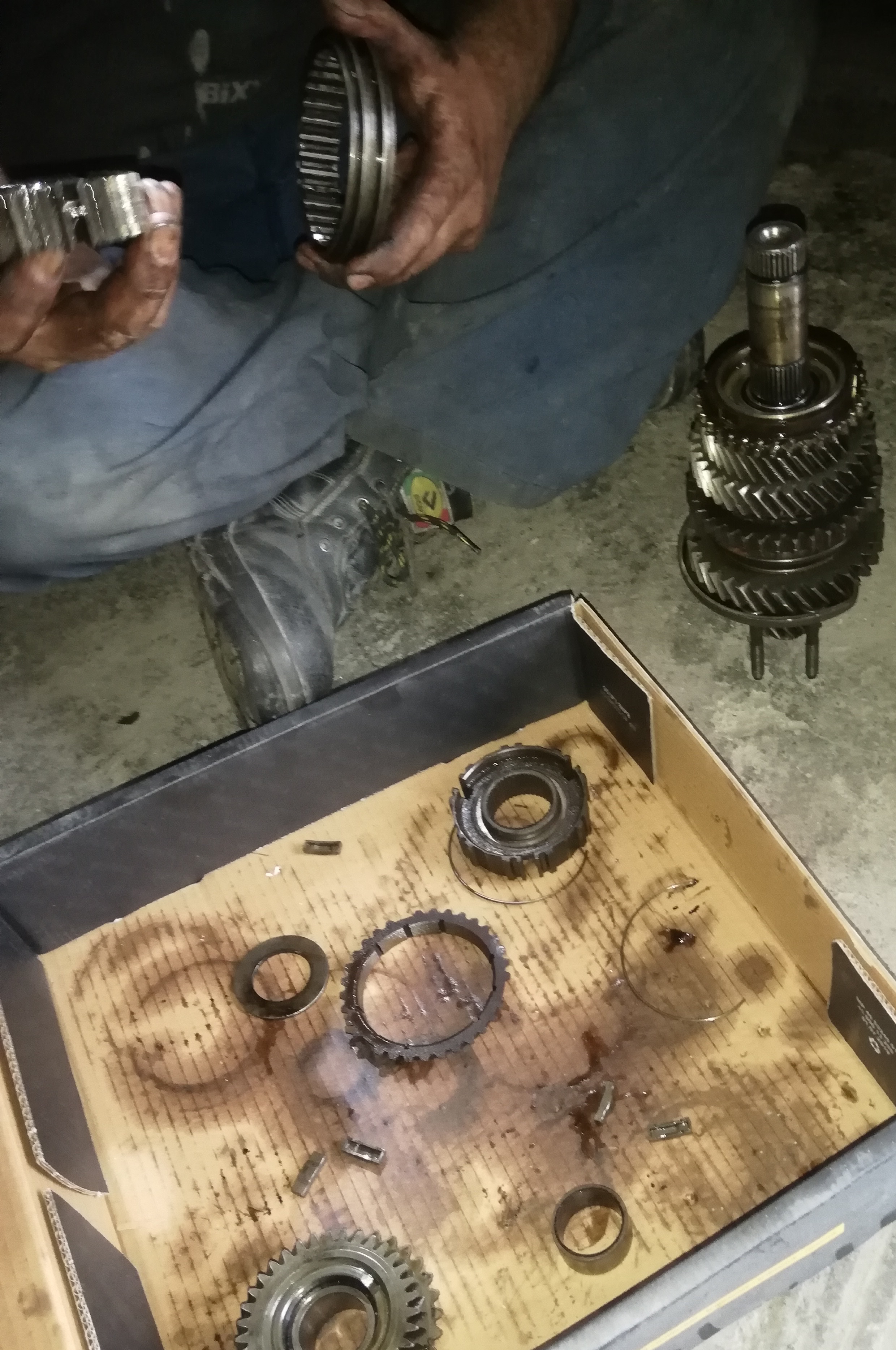

Понеже не успях да си вляза с профила от гоогл пиша от този. Проблема беше в муфата на зъбните колела между първа и втора. Смених я с такава от Пасат 1.8. Скоростите влизат перфектно на ръка. Щом спре да вали ще качим скоростите и ще ъпдейтна. Така и така бяха доло та сменихме и няколко лагера. :gruebel Голямо търсене падна на проблема но се оказа това.
