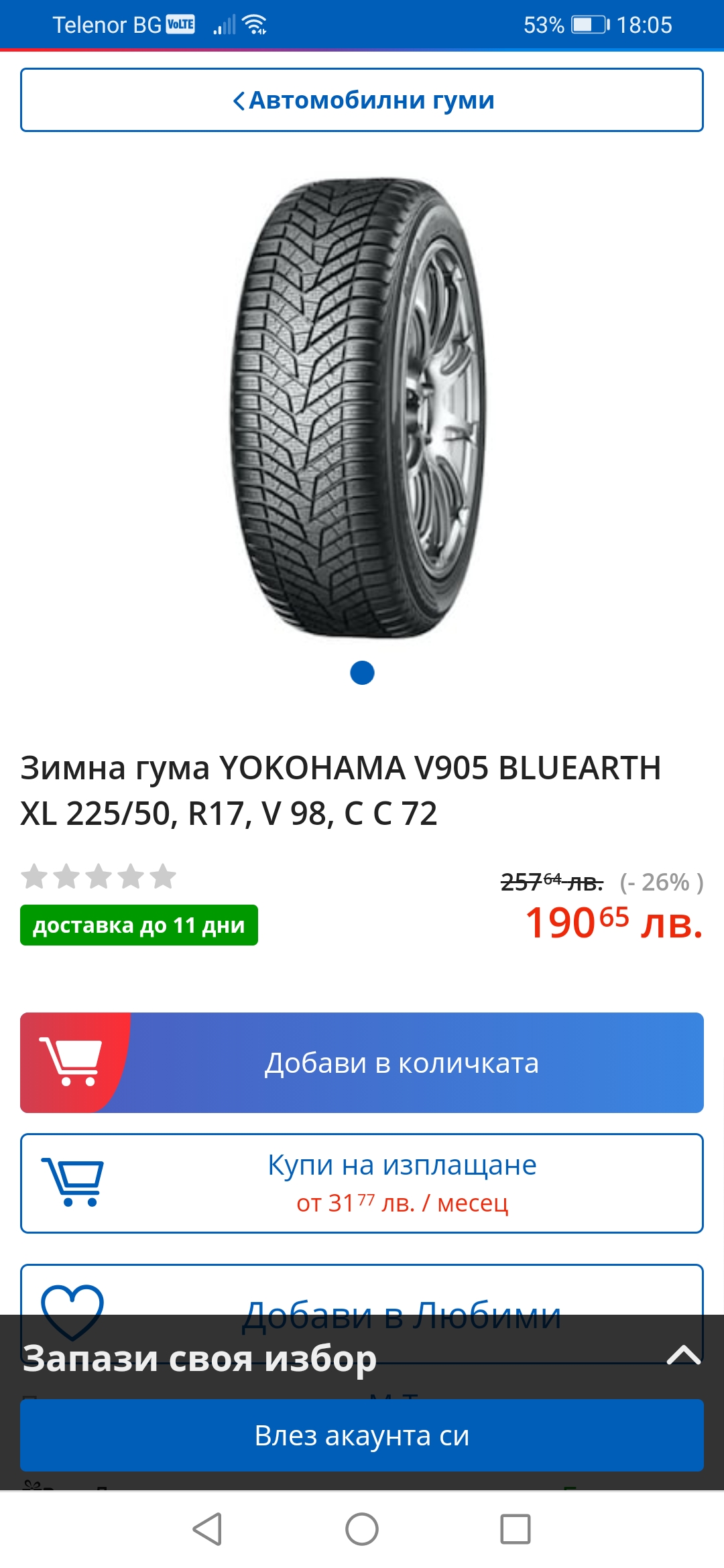

Колата е готова от 2 дни. Като цало се помотахме, но исках всичко да е изчистено. Затапих и ЕГР с ламаринки на 2та колектора. Не намирам осезаема разлила във пушене и вървене, но за момента си е добре. Другата седмица ще подхвана тавана, тъй като има някъде теч от някой маркуч на шибедаха, и сега задната седалка ми е мокра. Като цяло капе и от плафона на багажника. В понеделник ще изпробвам и новите гуми най-сетне. Отпред взех едни Yokohama още преди месец.

Само отпред или и отзад взе Yokohama :) ? 4x4 колите предпочитат 4 еднакви гуми.

Само отпред.

vucata написа:Само отпред.
:eek Натоварваш торсена и ще замине по-бързо. Това не е голф с халдекс, който реално си е кола на предно . Моята практика ( и теория) е показала, че гуми , еднакъв размер , но различни марки/модели, могат да имат разлики в обиколката си. Вземаш шивашки метър и гледаш. Рядко е да са напълно еднакви .
