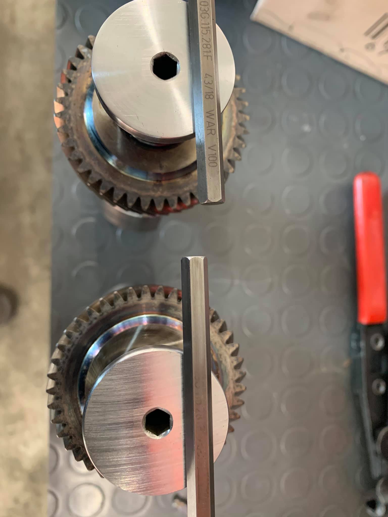

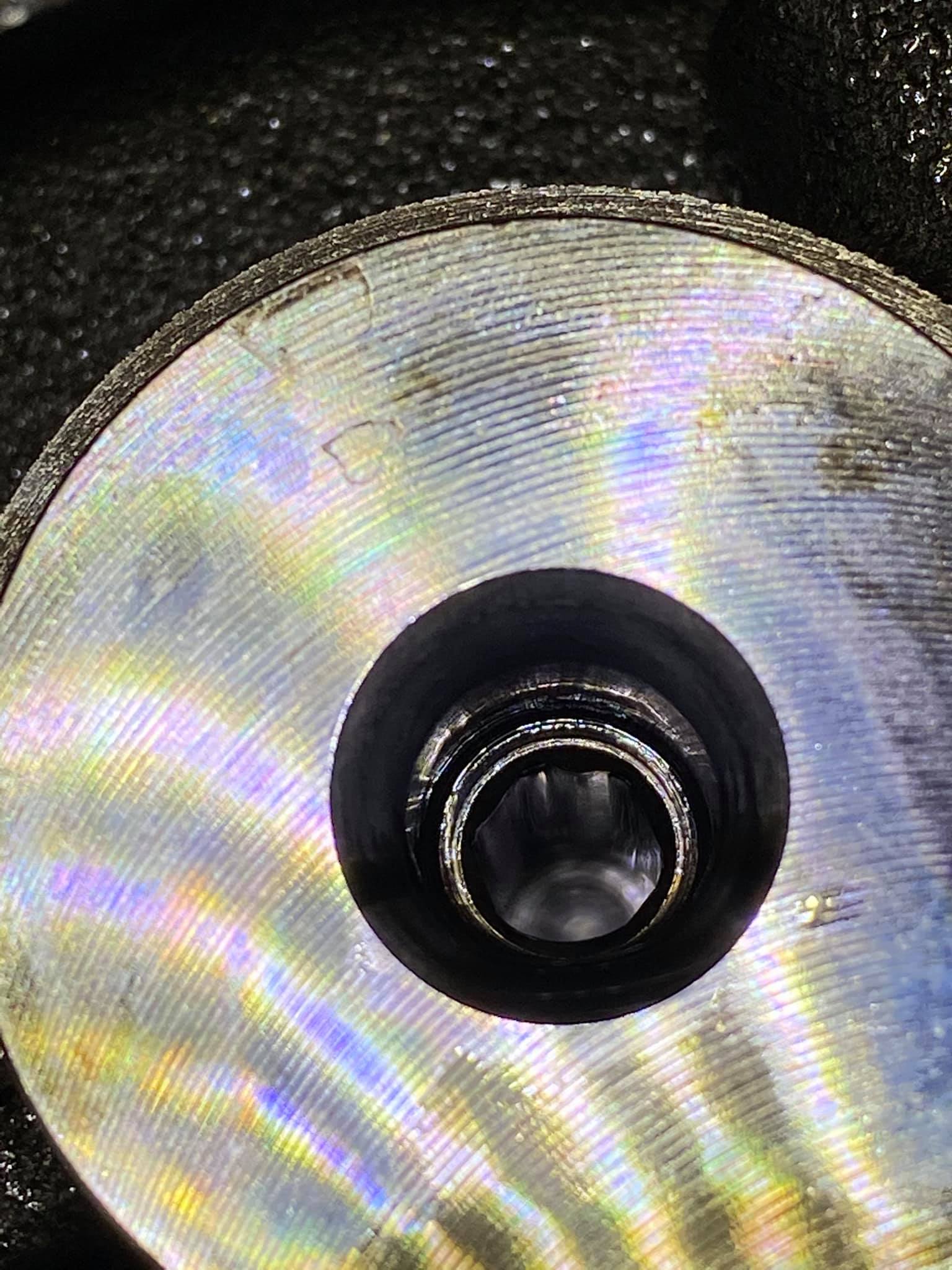

Когато избирах пасата, ми препоръчваха комън рейл мотора, защото е по-съвременен и НЯМА шестограм на маслената помпа. Е да, обаче когато светна лампата на Аладин и свалихме картера, се оказа че ИМА.
И понеже съм късметлия, самия шестограм беше леко заоблен, за разлика от леглото му вътре в балансиращия вал.
Звънях поне на 20 обяви за пасати на части, като съответно всички бяха с “перфектни” двигатели и не искаха да ги разглобяват, защото било по-изгодно да ги продават цели.
Започнах да търся вариант за ремонт. Имаше обяви, на които се виждаше че са разпробили вала и са набили в него камък от гедор, но реших че не е надежно.
Тук е редно да благодаря на Pepino, който ми реши проблема чрез негови познати. Ето как изглеждат ремонтираните от тях валове:
И съответно вече сглобено:

За шестогама са те метнали сериозно, но е добре, че леко си се отървал. За съжаление има колеги, които продължават да си мислят, че само 2.0 ПД моторите страдат от този проблем. Занапред гледай да сменяш въпросния шестограм на всяка 5та смяна на масло, за да не светят разните му там лампи.

в този пасат мисля че само доста редкия 2.0 110 КС няма шестостен а е с верига
DoH_KuXoT
Мнения: 6347
Re: Passat B6 2.0TDI Sportline - първият ми vw
Мнениеот DoH_KuXoT » Сря 07 сеп 2022 9:12
1.6тди е с ремък , другите са си с шестограм, като на комънрейла е подсилен , но пак си го има

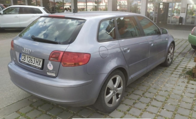

Базата за сравнение е колата която взехме за сина - Ауди А3 спортбак 2006 година. Мотора е БММ, има приличен набор от екстри - DSG, оригинална навигация, CD чейнджър, двузонов климатроник, фабричен биксенон, отопляеми седалки, темпомат, хелиоматично огледало и други.

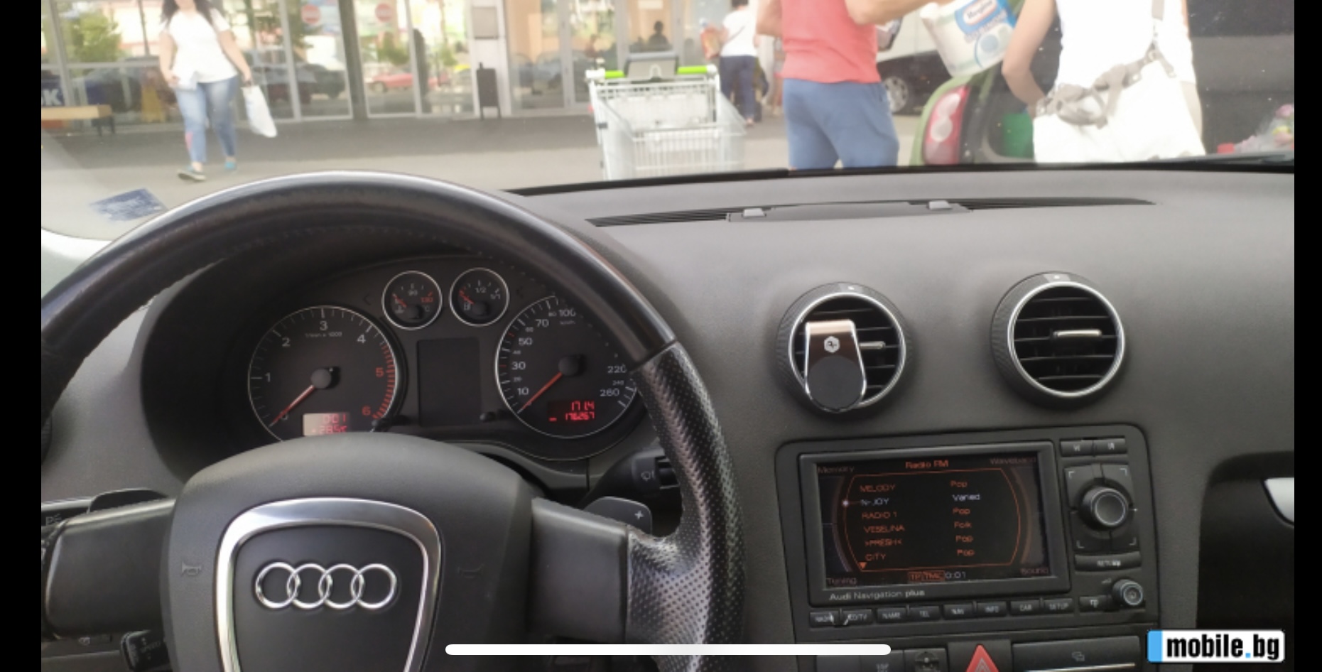

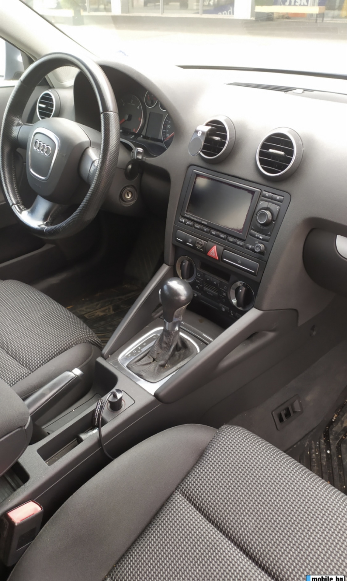

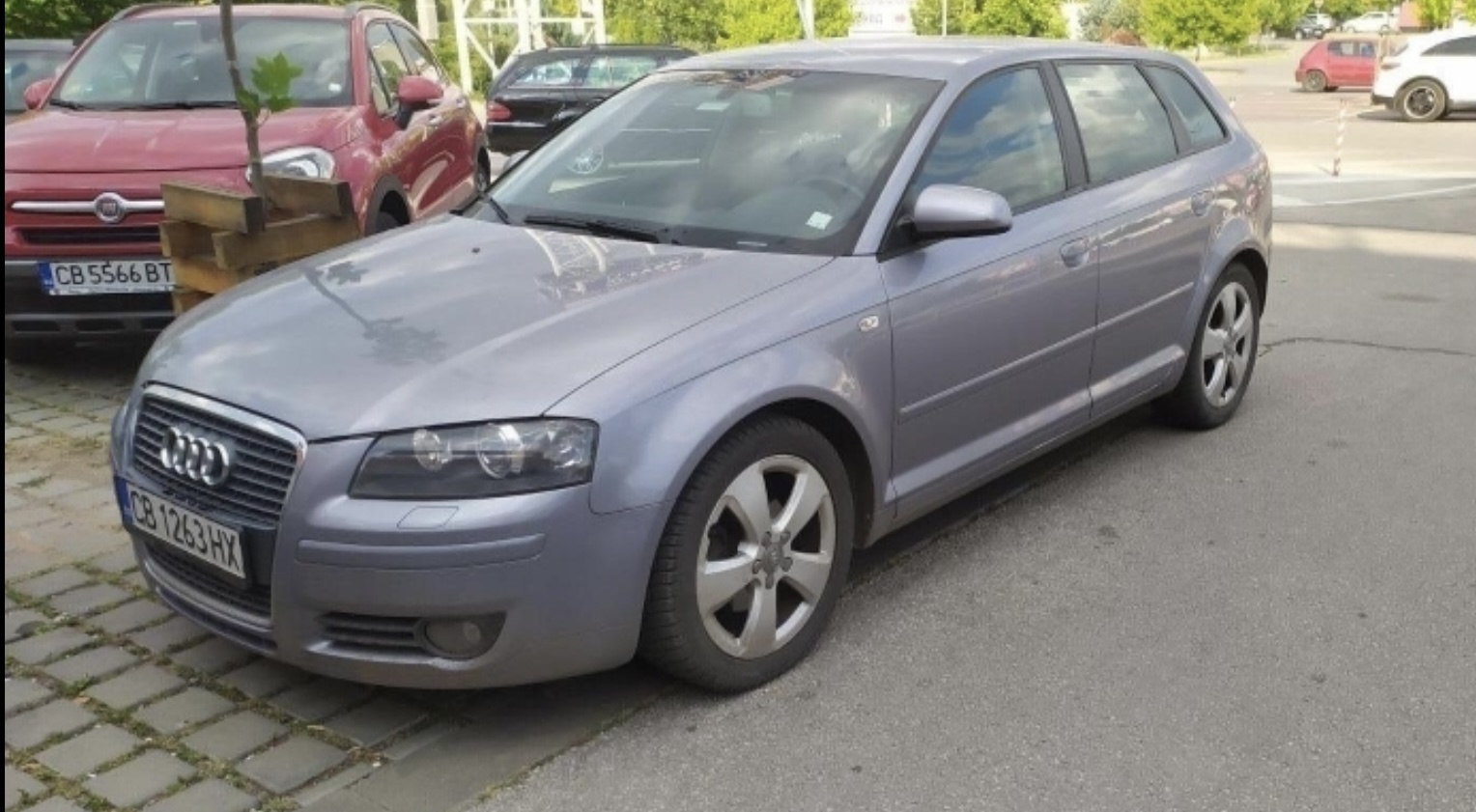

Ето и снимки на новата каручка, директно от обявата:
