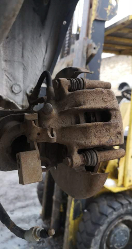

Отзад като слагах дисковете сложих апарати от голф 3 мисля че бяха лукас 38 ето и снимка на самия апарат как е
Мнения: 19370
Двигател: PN 1990
Re: Новата ми придобивка - 16-волтова Джета
Мнениеот stefan4o » Пон 13 сеп 2021 6:35
Мерси много Митак. Спести ми пъхане под другата ми Джета, махане на гуми и т.н. Че минаха май две години оттогава и малко ми е мътно като спомен, а снимки не правя, като ремонтирам...
