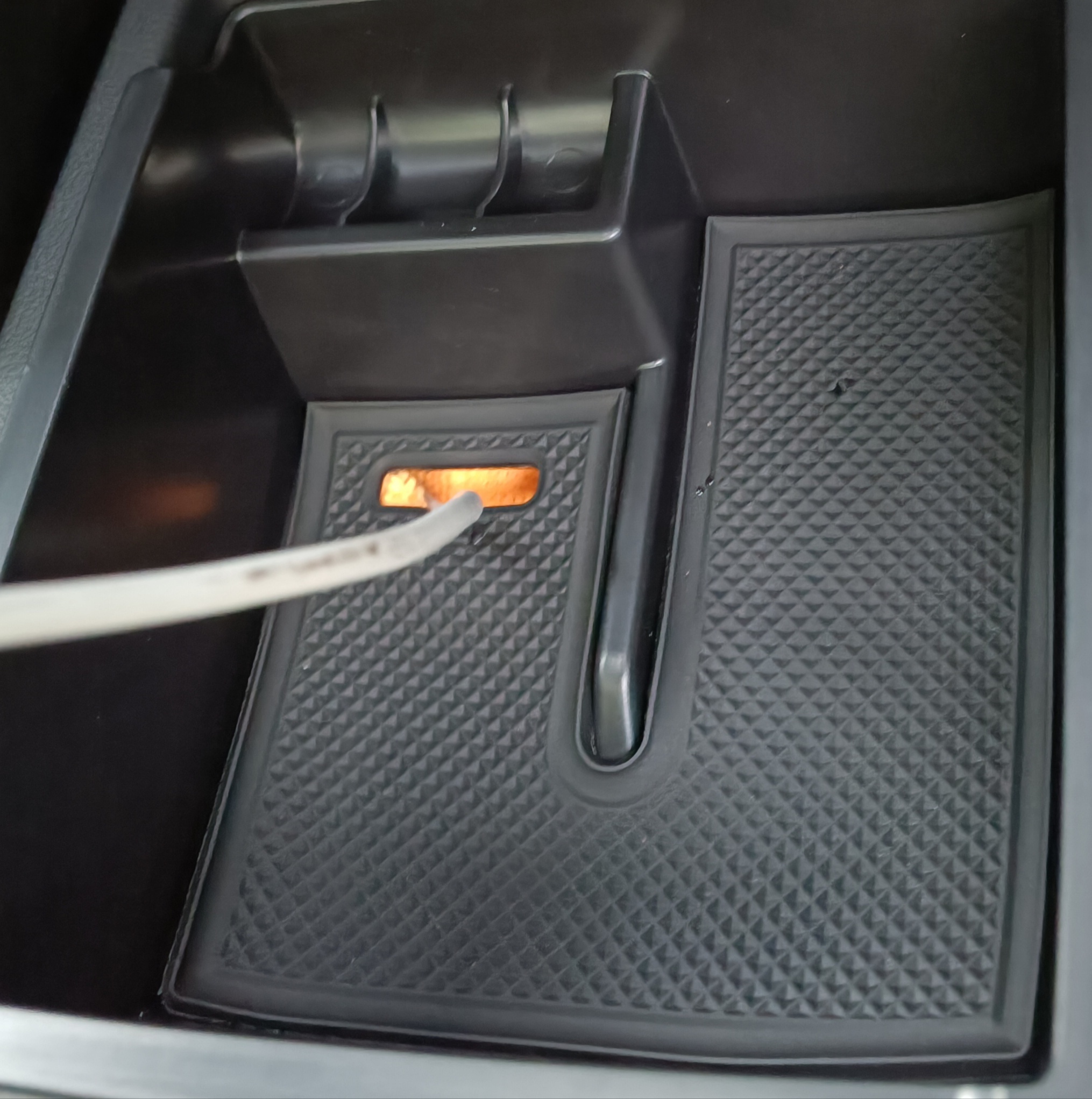

Днес дойде ваничката за второто ниво на подлакътника , много съм доволен !!!

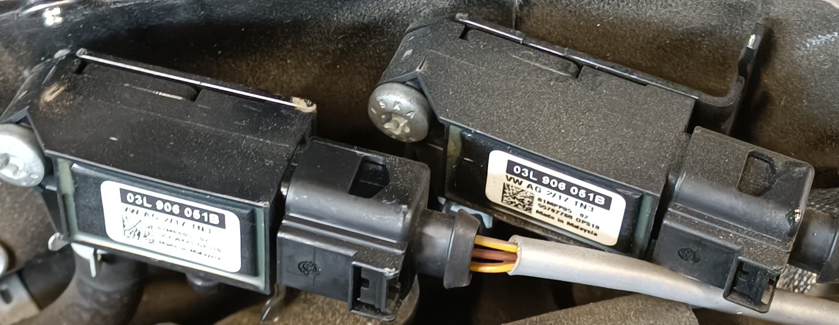

П.с. снимах датчиците за деференциално налягане , мислех че трябва да е един , при мен са два.

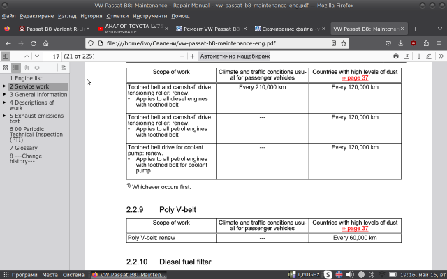

За държави с висока запрашеност и тежък климат се препоръчва 120 000,знаем си качеството на пътищата и ремонтите на ремонтите на ремонтите .

DoH_KuXoT написа: П.с. снимах датчиците за деференциално налягане , мислех че трябва да е един , при мен са два.
Това е интересно.
Кой месец и година е колата?

10 април 2017 - DFCA

Ивайло Димов написа:За държави с висока запрашеност и тежък климат се препоръчва 120 000,знаем си качеството на пътищата и ремонтите на ремонтите на ремонтите .
Слагам нови пък след 100 ако е при мен пак
Ивайло Димов
предупреждение за БАН
Мнения: 1519
Регистриран на: Пон 31 май 2021 19:02
Автомобил: Seat Toledo
Двигател: 1800 -20V -AGN -1999
Re: Passat B8 Variant R-Line 2.0tdi 190
Мнениеот Ивайло Димов » Вто 16 май 2023 19:09
Най-добре ,няма нужда от експерименти ........в работата си виждаш какво се случва и да се успокояваш "Ама това е частен случай ,мен ще ме подмине " е грешно .Колкото и добре да са затворени капаците на ангренажа там си влиза фин прах и ремъка се трие между него и зъбните колела ,тоя абразив нацепва ангренажа точно в основата на зъбите му .Моята като я взех беше на 220 хил с всичко оригинално по нея ,а е трябвало да се смени на 180 000 .Човека който ми я обслужва каза ,че ремъка бил в добро състояние но колата идва от Германия .
