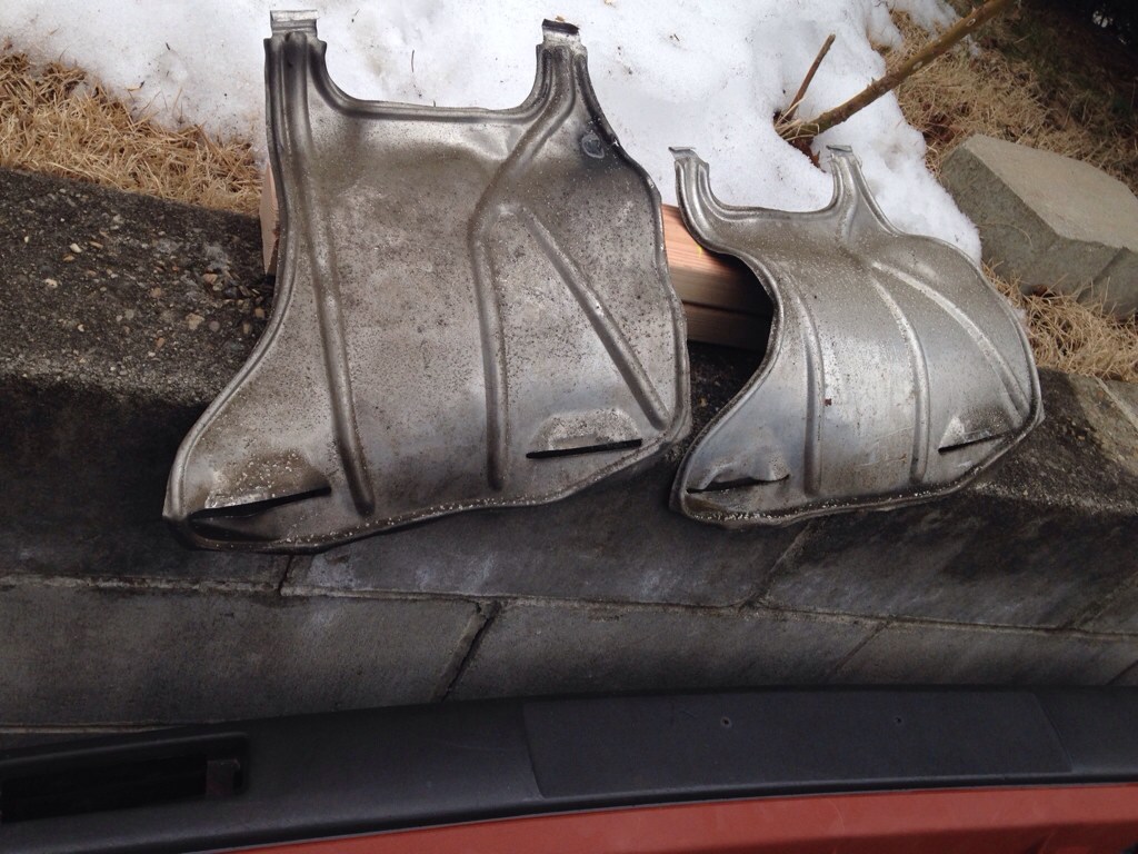

Санде, виж при дизелаците за изолация. Сетих се оня ден, ама чак сега ти пиша. Имаха някакъв щит заводски зад турбината ако се не бъркам.

Бензините също имат, не толкова високи като на дизела (заради турбината), но ще ти свърши чудесна работа, изобщо не си го вкарвай с тая вата. Както си написал по-горе, не бързаш, така че просто си намери заводски здрав щит :)) Коша става мн добър. Колко мм е спирачната помпа? Предполагам за 256мм диск?

Да, от двойка. Тези на снимката са от Мк1, но и при двойките съм виждал такива щитове. И аз мисля, че няма смисъл да се занимаваш като го има измислено заводски. Даже може да си намериш шумоиз. кора, която се слага на предния капак отдолу. Аз имам такава и съм доста доволен от нея. За отдолу ако ти е нужна изолация също има заводска в тунела, дето минава генерацията.
Относно радиатора - имам един за 1.6 от най-малките размери. Карал съм го няколко месеца преди да сложа климатика, дефакто е почти нов. Може да измислим нещо за него, не му търся кой знае какво.

Утре ще мина през една скрападжийница,имаха 5-6 двойки най-малко.Ще огледам за такъв щит.А за радиатора,трябва да измеря на дифузьора размерите,взех го от един голф 2 1.8 за 5 лв
Ако стане,ще го взема

Иначе днес ходих до близката скрападжийница и си намерих здрава кора под чистачките от тия с по-здравата пластмаса и оригинална кора под капака от дизел.Свалих й и крепежните елементи.
Всичко ми излезе 15 лв
За съжаление предпазна тенекия нямаше в добро състояние и ще си правя аз някаква.
