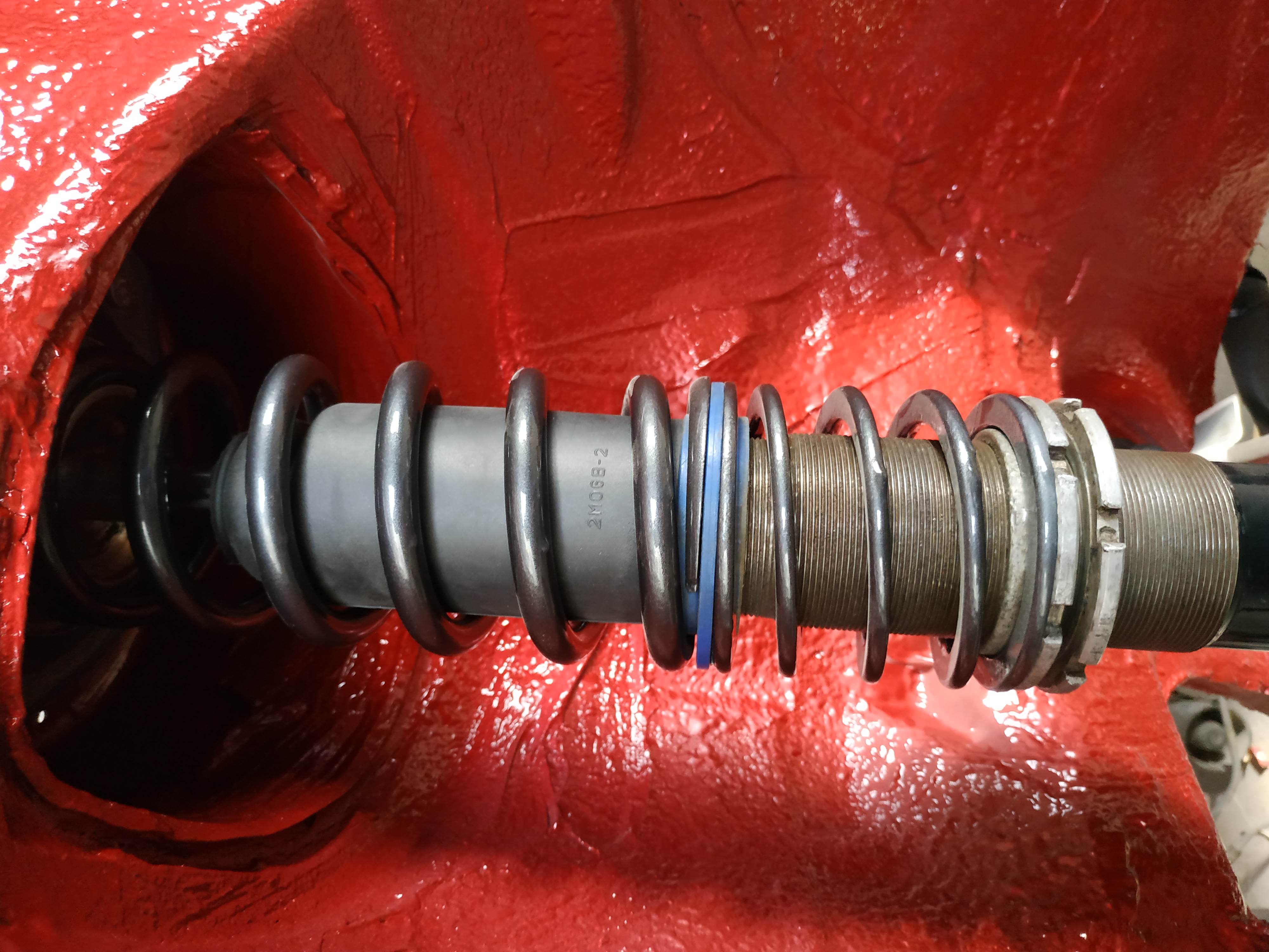

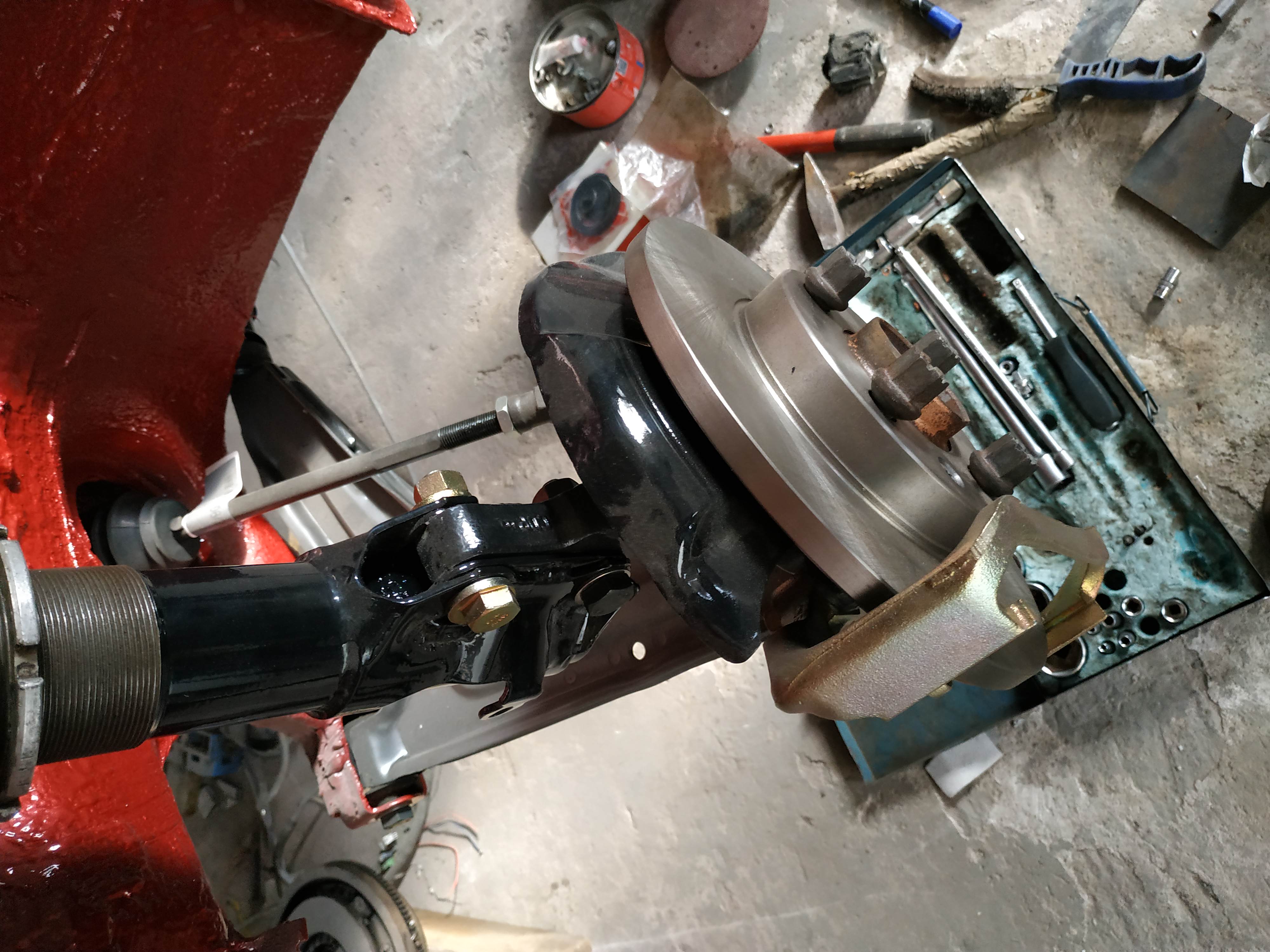

golfmk1 написа:Аз на мойте койлове съм сложил от рено противоударни.Отрязох тампона по оригиналните и влизат плътно по койла.Ето ти оригинален номер за да не се блъскаш.7700 802 667 :wink На мен ми отне доста време докато ги намеря.
golfmk1 написа:Супер се получава.Мисля отпред предпазната ламарина на диска сте я сложили обратно.
Благодаря за коректните забележки, слушаме и изпълняваме!!! Прашниците паснаха перфектно!!! :beer

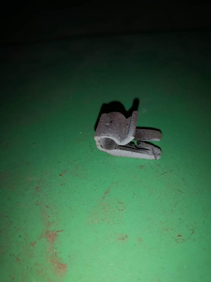

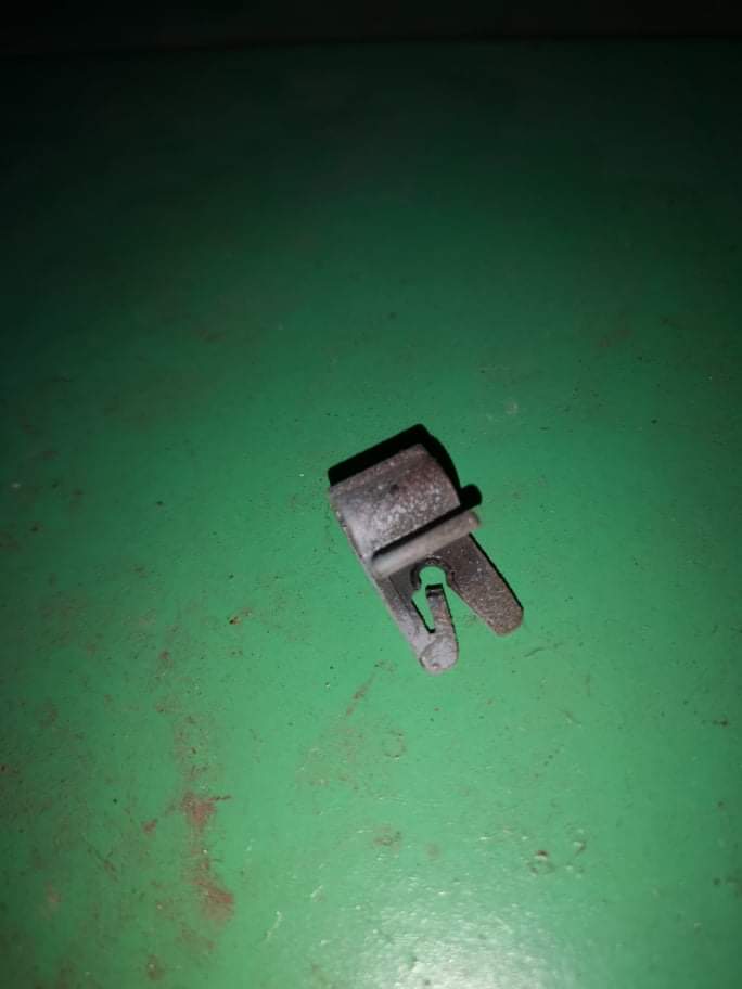

Някой ако може да помогне с номер или откъде може бе да се купят тези щипки за инсталацията вътре по праговете, че имам счупени и не успявам да намеря ОЕ номерата им, по тях не пише нищо.

Колега, ако ти е полезно, скоро гледах табло с мострени щипки в сервиза на Пламен Христов в двора на Мототехника на Карловско. Ни знам дали има точно такива, но не ти пречи да провериш.

Колега, първо да те поздравя за проекта следя го с голям интерес. Щипките само кабели ли държат или играят и ролята на клипс за някакви пластмасови кори? Извинявам се ако въпроса е малко глупав, но Caddy Mk1 никога не съм разглобявал. Интересното е, че даже и в Volkswagen Classic Parts не можах да ги намеря тея щипки. Има вариант или никога да не са се предлагали като резервна част (което силно ме съмнява) или да са спряни от производство. Доста време си поиграх да ги търся тези щипки по каталози, но единственото което можах да намеря е някакъв заместващ вариант като свински опашки с парт номер 811971850.

Благодаря за усилията колега! Дадения от теб номер една щипка със свинска опашка, която се намира на инсталацията и на горивните тръбопроводи при мотора, на пикапа имам 2-3 такива и ги пробвах като заместител на търсените от мен. Реално вършатработа с някакви доработки , пробвах ги. Проблема тук е че са спрени от производство 2016 година и в никой от БГ дилърите няма наличности. Дори оригнални не могат да се поръчат, иначе цената им е символична 1-2лв на брой

Колега, трябва да могат да ти ги поръчат кабелните връзки в някои от оторизираните VW дилъри, обаче чрез програмата Volkswagen Classic Parts (там са налични, поне така излиза като направихме с един познати запитване за едни части за MK1 GTI, понеже излизат и там като част), но много пъти не им се занимава да го правят поради незнайно каква причина за мен. Аз доста части съм поръчал така от Порше София Изток (май там единствено проверяват и я знаят тая опция).
PS. Лошото на по старите модели на VW е, че в ЕТКА диаграмите не са въобще детайлни и доста части въобще не са отбелязани, а трябва да са там. Ако някога ти попадне оригинално сервизно ръководство на хартия (от преди компютрите да навлязат) там интересното е, че всички части за описани.

Съжалявам, ако съм изпуснал този момент, но искаш задължително да са VW оригинални ли?
Защото алтернативи със сигурност ще се намерят.
На Симеоновско шосе имаше един дърд магазин за Лади и имаше хиляди щипки.
Всъщност не знам откъде си (нямаш в профила), но мога да ида и взема нещо подходящо (само да го има още магазина, че всеки ден минавам, но не съм се заглеждал).
Пиши ЛС, ако мислиш, че мога да ти свърша работа. icon_idea
И да не е този, друг ще намеря.
