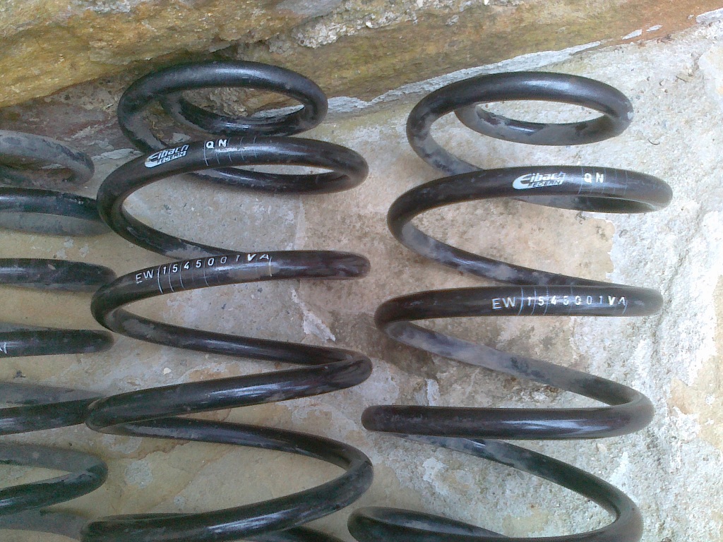

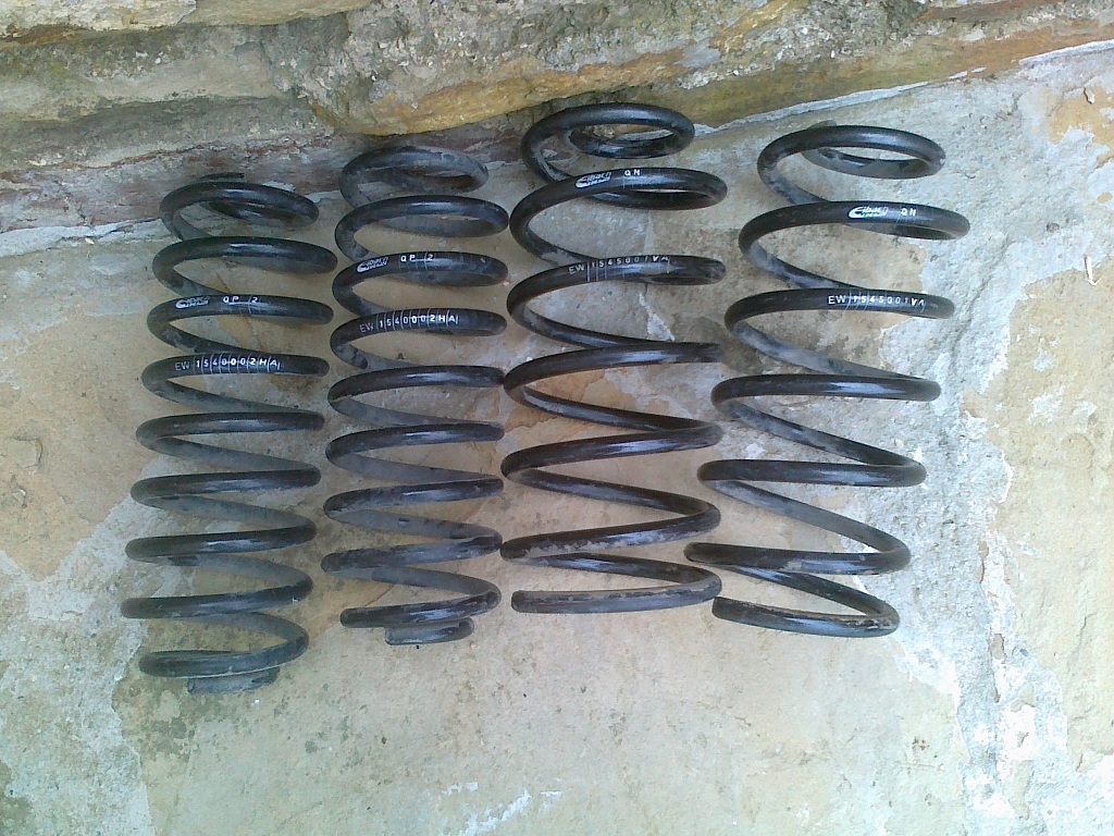

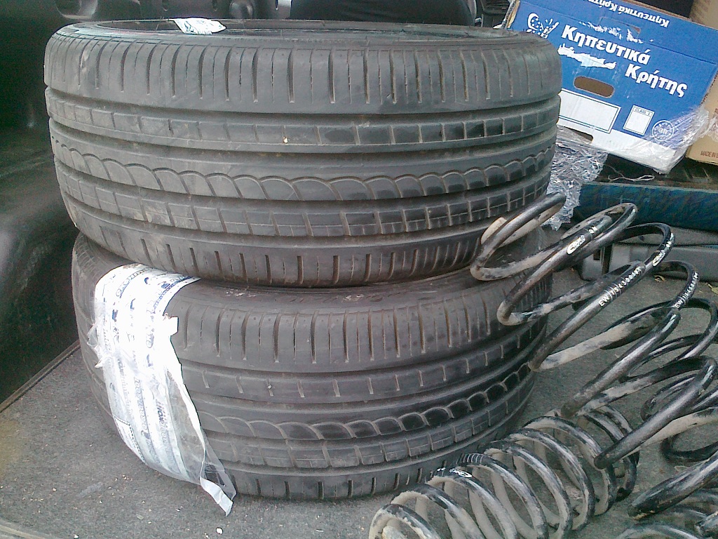

Не издържах...Eibacha е на лице,надявам се само да не стане прекалено ниска предницата и да ми прави проблеми.Друга нова придобивка са 2 гуми Pirelli P Zero Rosso 225/40/18

С тия гуми според мен направи грешка...
Toni_s3
Мнения: 29
Регистриран на: Пон 03 юни 2013 22:42
Re: MK4 .:R Style
Мнениеот Toni_s3 » Вто 27 авг 2013 16:58
Малее на 7.5j джанта 225 45 ужас

Опааа грешка.....225/40/18 са гумите,обърках в бързината. :stumm :a045 С предните пружини съм на тръни,утре ще ги сложа,дано предницата не падне повече от 3см,че тогава.. :banghead

В сайта на ейбах преди бях намерил много хубава таблица на тези пружини, показваше подробна информация, коя с колко сваля и кой модел за коя кола става, ама сега не мога да го намеря нещо.

Ето как би трябвало да застанат пружините(надявам се утре),тази стойка е перфектната за мен,нито нисък,нито висок.Колата от снимките е със същия мотор като моя и са монтирани точно тези пружини които имам.
