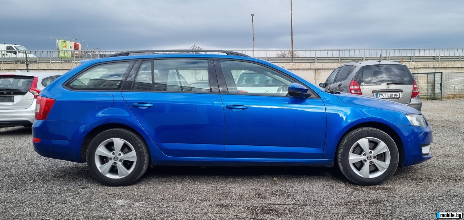

Ето го шкодилака, вече успешно мина каналите и е с талон на мое име :mhihi
1.8TSi трета генерация, DSG 4x4, кутията е 6 степенното DQ250 с мокри съединители, 2021-ва са му сложили нов мехатроник.
Обслужвана е в оторизиран сервиз в Женева и е с пълна сервизна история.
Отвътре е прилично оборудвана, липсват кожени ел седалки, но някой ден и това може да се появи.
Отвън и липсват само едни ксенонови фарове.

Честито и хиляди безаварийни!
На цвят си я докарал да прилича на голф :)
