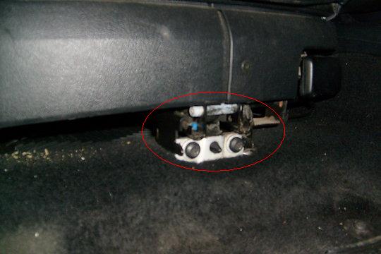

И аз чел не веднъж, че имат разлика във височина, щом говорите за преправяне значи има конструктивна разлика. Интересно ми е къде, не вярвам да е в каналите за лагерите на праговете и тунела, по скоро на централния плъзгач по средата... Иначе ако разликата е в рамената на седалките значи че по принцип дълбокото рекаро си е по-високо от плиткото независимо в какъв голф е... Направих някоя снимка, нека който знае да удари по едно червено кръгче от къде идва разликата. Поствам и една снимка на моето в максимално ниско положение /спрямо джоба на кората/, висок съм 170см и ми идва прекалено "голфаджийско" да го карам така, седалката ми е в средно положение в оптимален вариант...

Кто цяло различните модели седалки на 4ките нямат нищо общо една с друга :)
Аз покрай моите, видях 5-6 различни модела само на долната част :)
Иначе за да се снижи рекарото е нужно ето тези да се режат и нагласят наново, в зависимост от това колко искате да е висока седалката.

А с централното рамо с болтовете,какво ще стане.Ще трябва и там да се реже.Аз намирам позицията за много удобна и не смятан,че подобни интервенции са нужни.

Значи разликата е във височината в задната страна, но водещият щифт отпред няма ли да му се промени наклона :да: и в крайна сметка дълбокото рекаро заводско е по-високо от плиткото...
