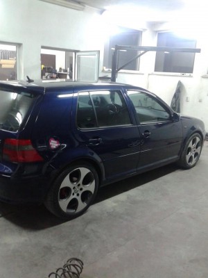

До колкото виждам тоя Голф е с нестандартен размер гуми, стои много странно.
Това като гледам са 17ки с някакви малки гуми на тях.

джанти 17" 8j ET35 и гуми 215/45 i 235/40

Най-НЕподходящия размер на гуми за Г4

По принцип размера 215/45 за 17 цолова джанта, си е стандартен за Голф 4(по книжка толкова го дават).

Сигурно защото оригиналната 17ка е едва 7j.
Харесвам мнението на Тони, Ет-то трябва да е 25/30 отпред и 15 отзад, а J-то 8,5. Вече размера джанта всеки си преценя колко му се търкаля

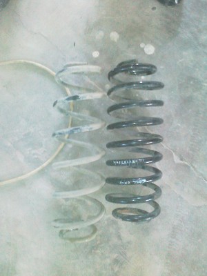

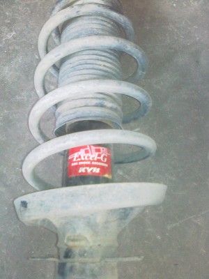

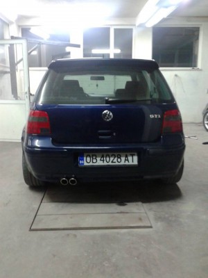

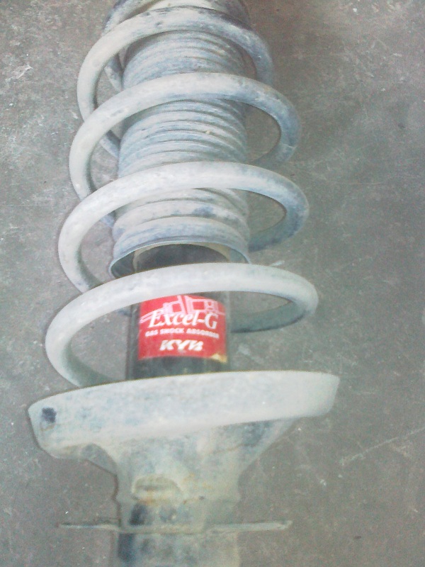

Eibach-а и накрайниците вече са на колата. Колата падна точно с 3см. отпред и отзад.,Возията е много добра не е каруца,стегнато но и комфортно

От този ъгъл на снимките не се вижда много добре, но щом казваш 3см, значи си е на стойка.

А и момента със стоповете съм го изтървала. Много добре му стоят, да са ти честити.

Мерсаж, Утре ще я лъсна и ще направя една фотосесиика,понеже днес от 5 до 9 сменях пружините,накрайниците лепих и не остана време,нито за автомивка,нито за снимки.Скапан съм,Но мноого довелен от крайния резултат.Нито е Кънтри,нито е много ниска,просто идеалната евридейка
