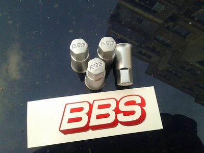

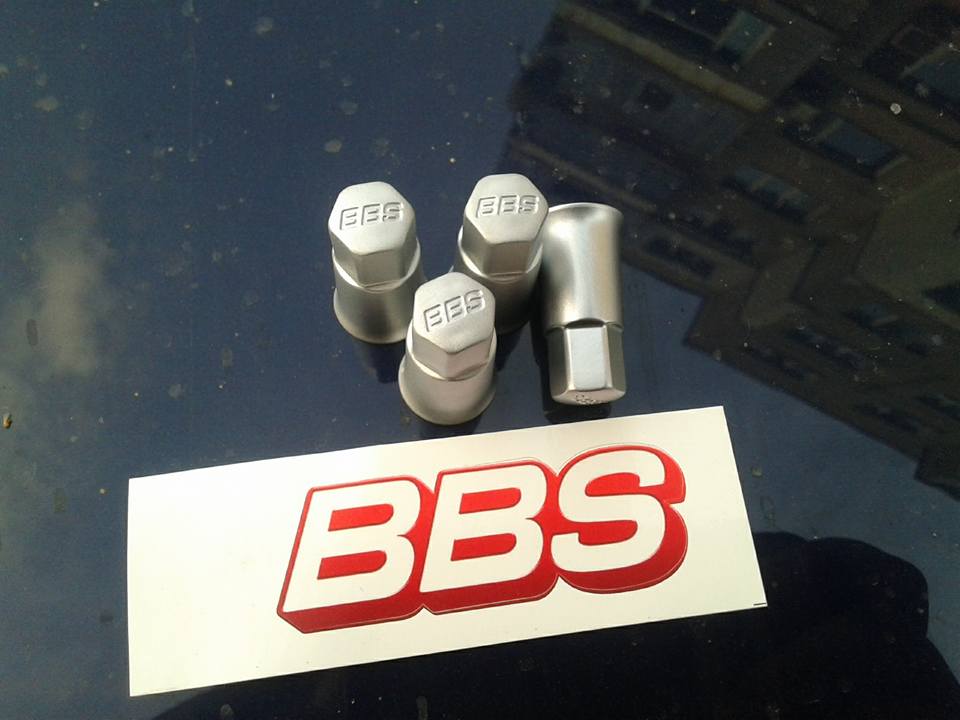

Малко глезотии за новите джанти,директно от меката на VW - Reifnitz!

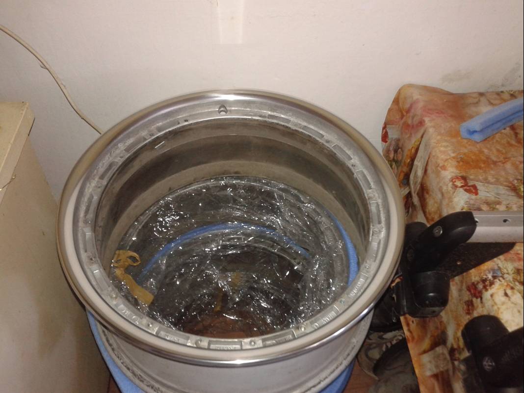

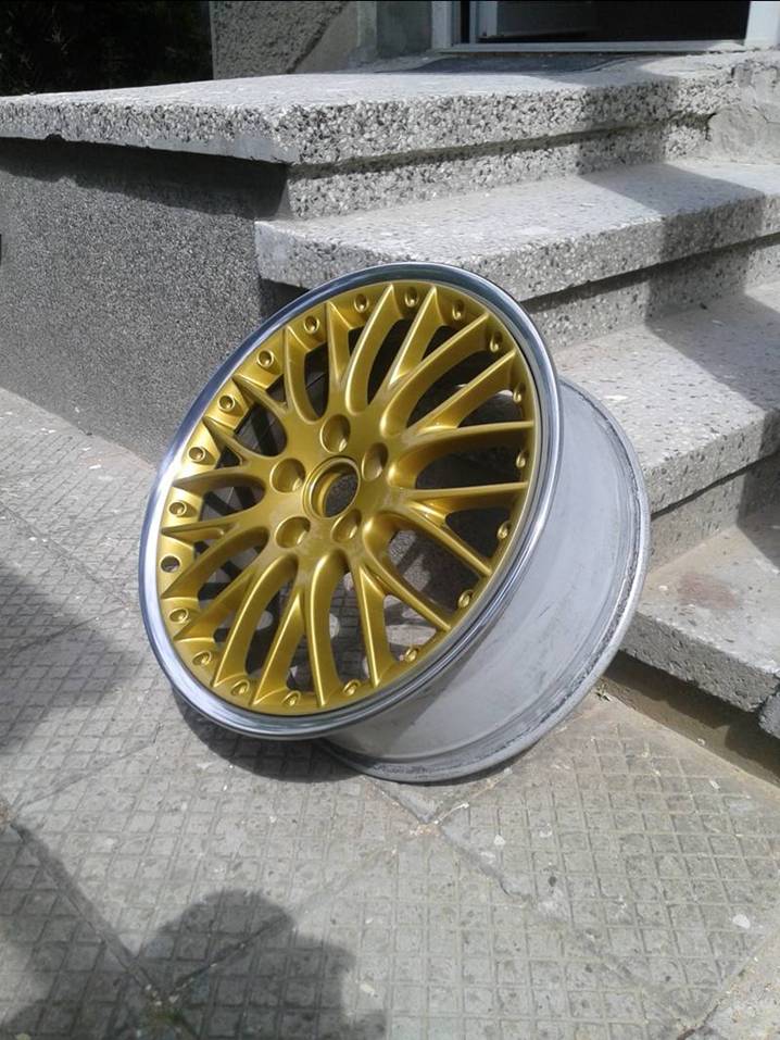

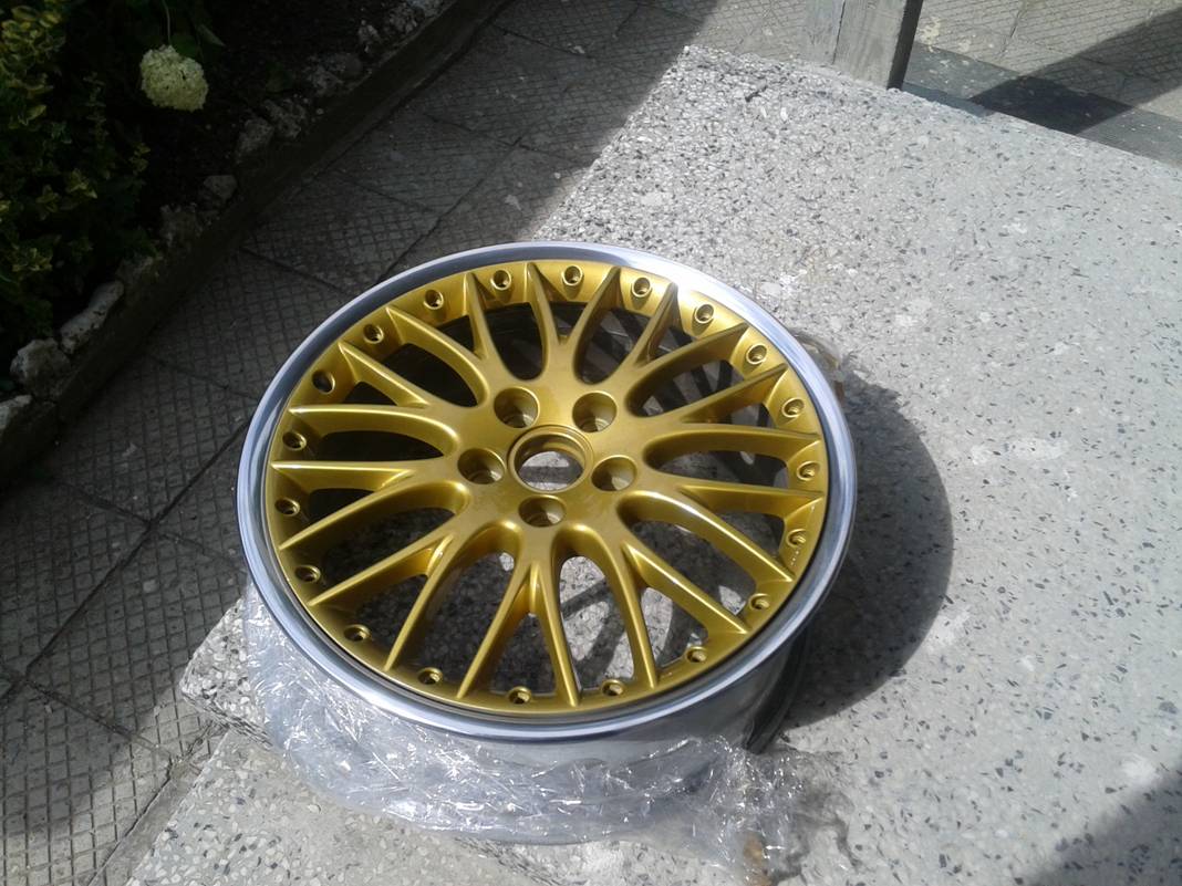

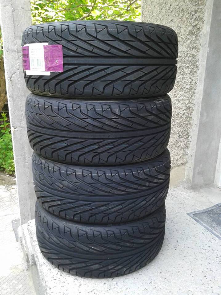

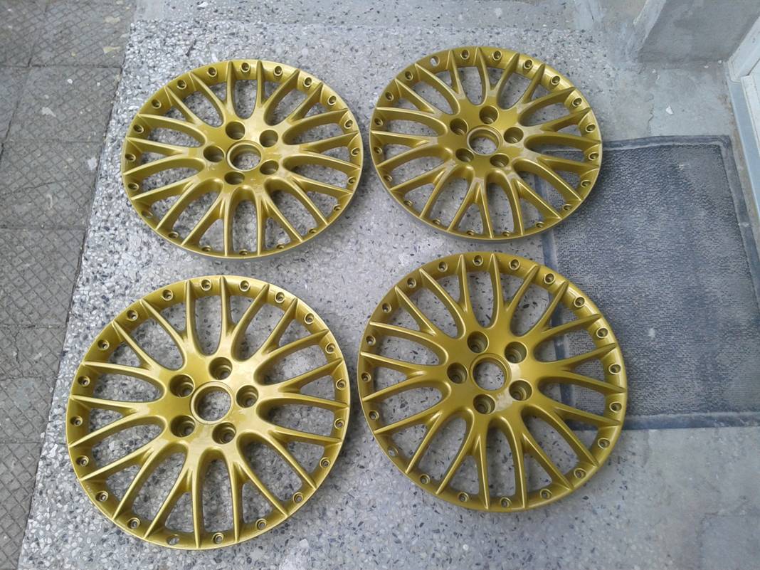

Да покажа малко от развитието на последния проект,който е вече на финалната права.Джантите бяха полирани от Огито,средите бяха минати на пясъкоструйка и боядисани в златно и бяха закупени нови 4 броя гуми 225/40/18.Остава да се съберат всичките части заедно :).

Супер са джантетата и много добре са станали в този цвят. Чакаме снимки да ги видим на колата.

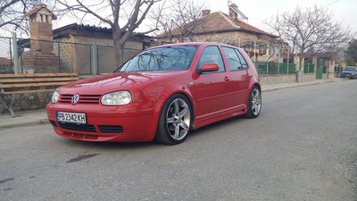

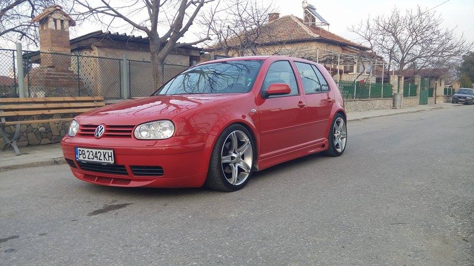

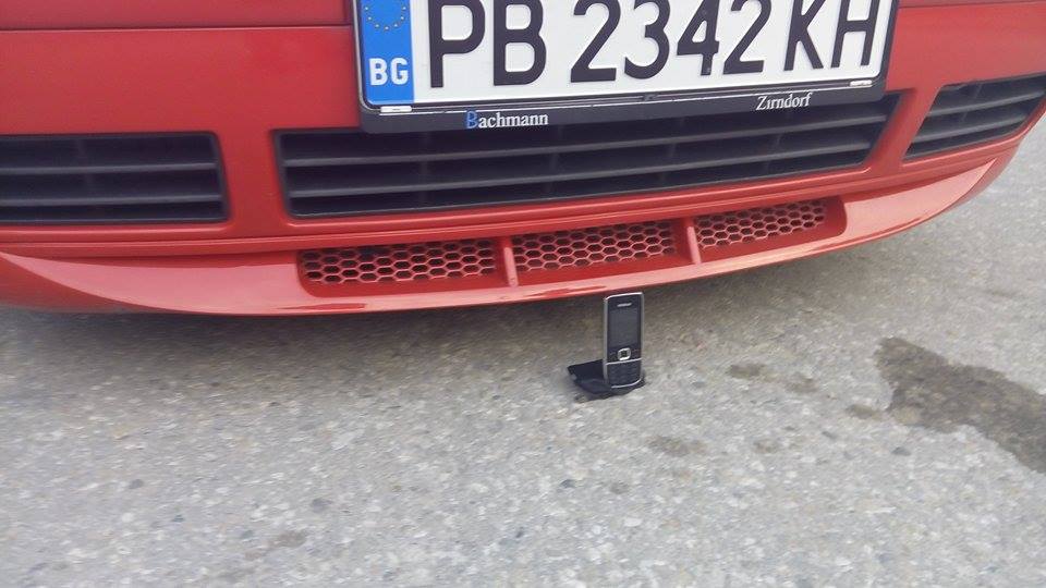

Колега delian1978 искам да те попитам тъй като ти си с 18-ки и нормално окачване (не спортно) като караш по неравности, дупки и т.н. опира ли в калниците или някъде другаде? Питам, защото аз съм с 225/40 ZR18 и спортно окачване, но мисля да махам това окачване... много е красиво, но не е за нашите пътища вече спуках картера :rolleyes . Та дали ако сменя само окачването с тези 18-ки ще ми опира или ще трябва и по малки джанти да слагам ? ето някои снимки

Моето окачване в момента е с GTI пружини,които са малко по-ниски от нормалните,джантите са с ЕТ54 и карам с 20мм фланци на 4-те колела и никъде не ми опират гумите,които са 225/40/18.Относно картера,аз моя го пукнах с нормалните пружини и после си купих метална предпазна кора и съм много доволен.Поне 2-3 пъти ме е спасявала от сериозни инциденти.

Ясно, благодаря колега значи само с окачване мога да се размина :mhihi . А относно този метална кора аз снощи четох тази тема отначалото и видях, че спомена за нея, но после не я показа или поне аз не съм видял, та може ли да я покажеш какво представлява, от къде мога да я взема и т.н.? Ще ти бъда много благодарен :beer
