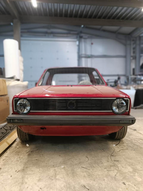

Доста работа се отметна за 10-тина дни лека полека между основните задачи. След като окачването беше наредено по автомобила , трябваше и да се стегне в правилните позиции и реглаж преден мост. Последва преправяне на амортисьори от Volvo 760 - 87' за да стабилизираме и задните ресори , всичко стана с леко стесняване на ушите и разпробиване на по-големи отвори за по-дебели болтове за монтаж. Последва смяна на масло и филтър, че го бяхме сменили проди сигурно 4-5 години и видимо бистро вече не си вършеше работата, дори ме стресна като започна да подплюва масло от аспуха , почнах да мисля за гумички, сегменти и т.н. Но след смяната му и малко работа на двигателя, тестове в една затворена база около час , двигателя си стигна работна температура, пускаше си перката и нямаше нови пръски масло. Тук оставям въпроса леко отворен, защото след такъв дълъг престой очаквам и други изненади , но времето ще покаже. Метнах му набързо седалки и мокет, че го преместих на друго място за довършителни работи по инсталацията, подкарах го за първи път от 10 години и кефа е неописуем. Сега трябва да регулирам избирача на скоростите, че през задна влиза първа и втора, а на първа и втора са трета и четвърта скорост, съответно задна няма :) Беше се загубил педала на газта, но се намери и сега чакам разни гумички и водачи да стане и там всичко като хората, че сега го метнах колкото да мога да го подкарам. Следва да му направим генерация, от колектора до края, намислил съм неръждавейка 50мм с средно и крайно гърне, но къстъм, че фабричната е като тръбички за вода тънка и нещо не е това, което искам да гледам :)
Слагам малко снимки от процесите
