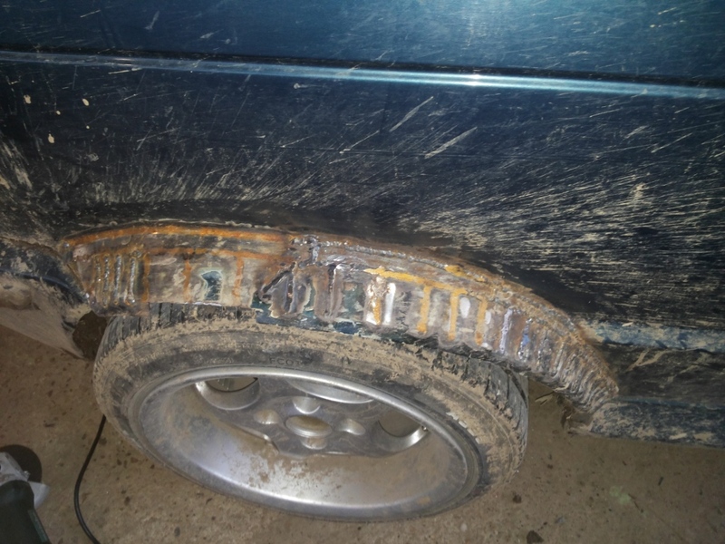

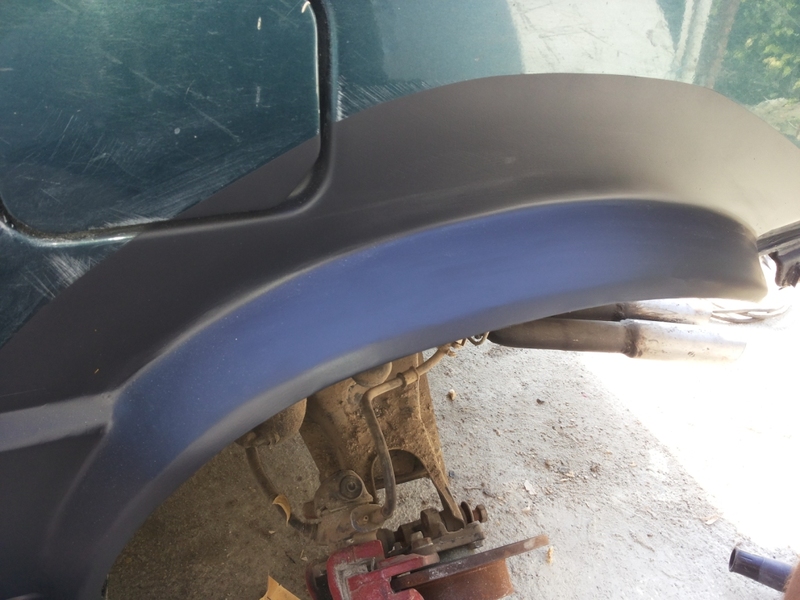

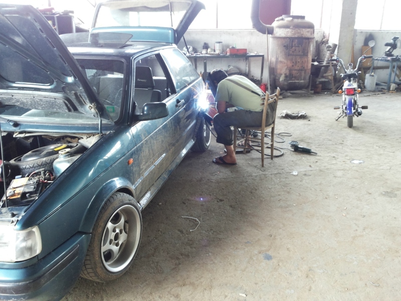

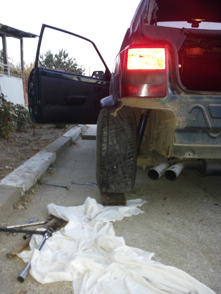

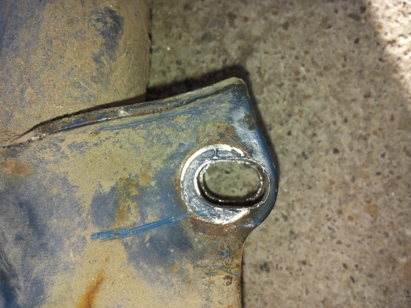

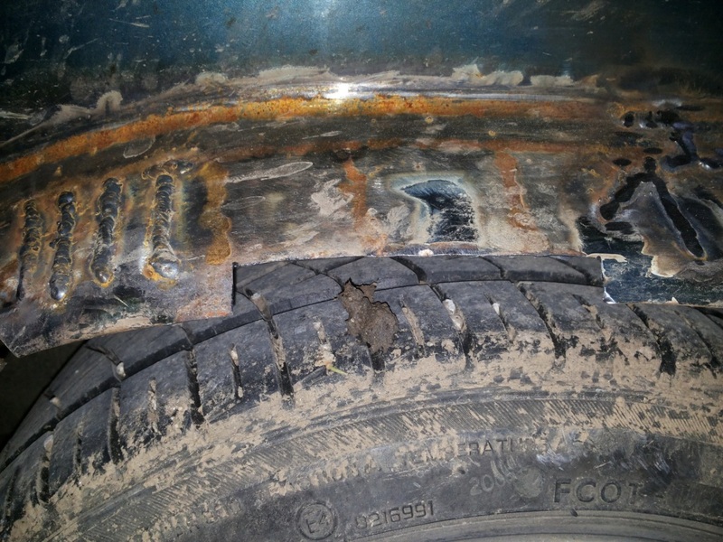

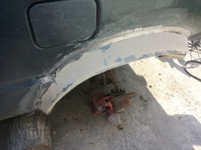

Здравейте най после се радвам да съобщя че раздувките са довършени. След много забавяне, мъки и др. подобни най сетне ги довърших.

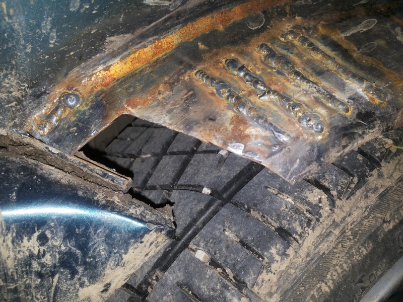

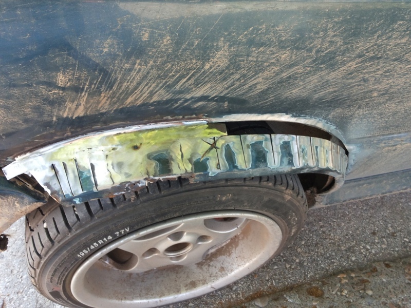

Който следи темата е видял малко по напред в нея как започна всичко от рязането до фиксирането на извивката, сега ще сложа малко снимки от продължението.

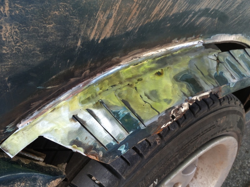

Тук в края на калника в последствие изрязах и огънах парче ламарина за да го завърша.

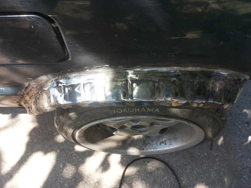

Парче се изряза и за тук където беше изгнило.
Тук вече леко беше опилено с ъглошлайфа, по време на работата разбрах доста тънкости за това пилене.Пилиш изчукваш и така докато придобие вид и неравностите долу горе се премахнат.

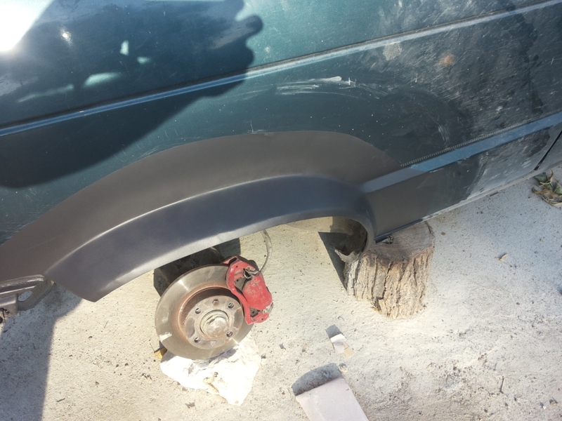

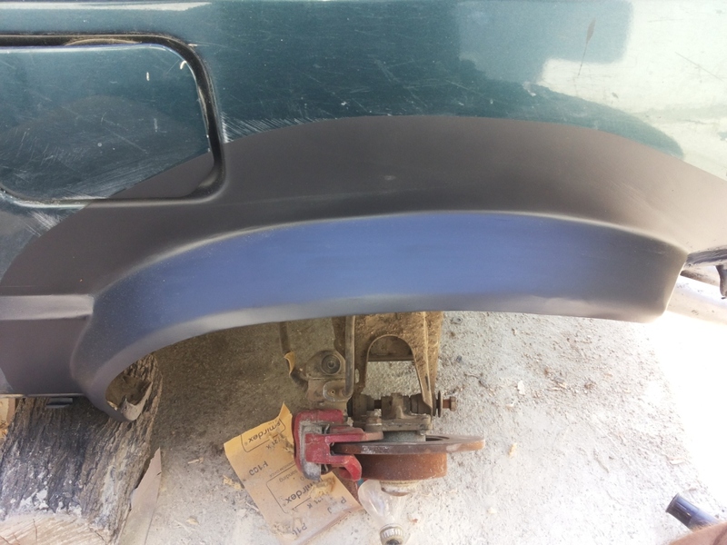

Вече нанесена 1 ръка кит и леко пришкурено(нямам много снимки от китването и шкуренето понеже се бачкаше здраво и нямах време да снимам)

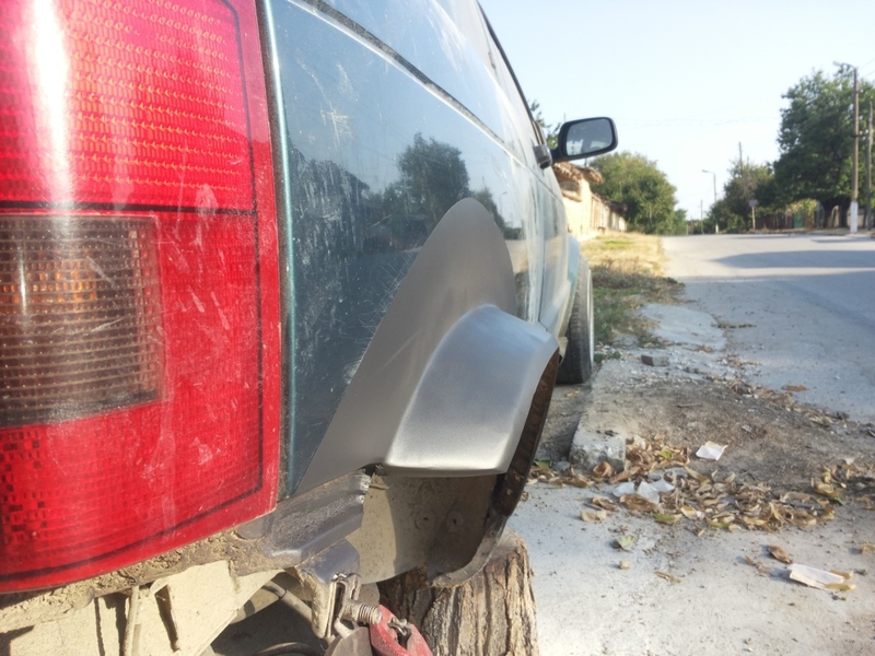

Ето това е крайният резултат до момента, така ще карам на черен шприц, докато не събера някой лев да пребоядисам цялата кола.

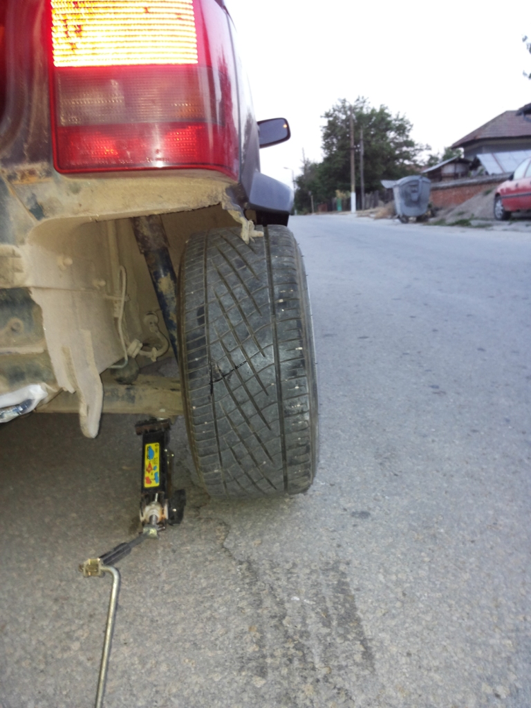

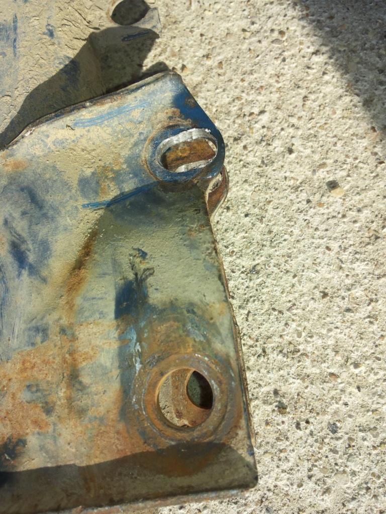

Задните ми колела стояха разкрачени в долния край след като я снижих, което разбира се си беше нормално ,но аз не можех да ги гледам така а нямаше как да ги изправя и се наложи пак малко изобретателност и така на фреза горната дупка на амортисьора за захващането се удължи за да стане раздвижна.
Ето тук дясното не съм го изправил вече, на снимката не вижда колко е криво ,но в действителност беше доста, дори лявото беше по криво.
Лявото вече изправено.
Изправям ги като вдигам колата с крик подпрян на носача максимално навън към колелото така че като вдигна окачването да си е прибрано все едно колата е на земята а колелото да е във въздуха за да го регулирам с помощта на едни 14 инча нивелир който точно опира в двата края на джантата.Този начин за задницата специално на моята кола става, дори съм много доволен от резултата. Но трябва да мина стенд на предницата а в Силистра на половината места не мога изобщо да се кача на стенда, останалите или ги мързеше от което съм много учуден, не им се правеше защото шефа го няма и е било много топло, или колата е мн ниска и пак не искат и така, за сега нямам стенд на предницата.

Ако не си я здървил достатъчно отзад мисля, че ще имаш проблем
