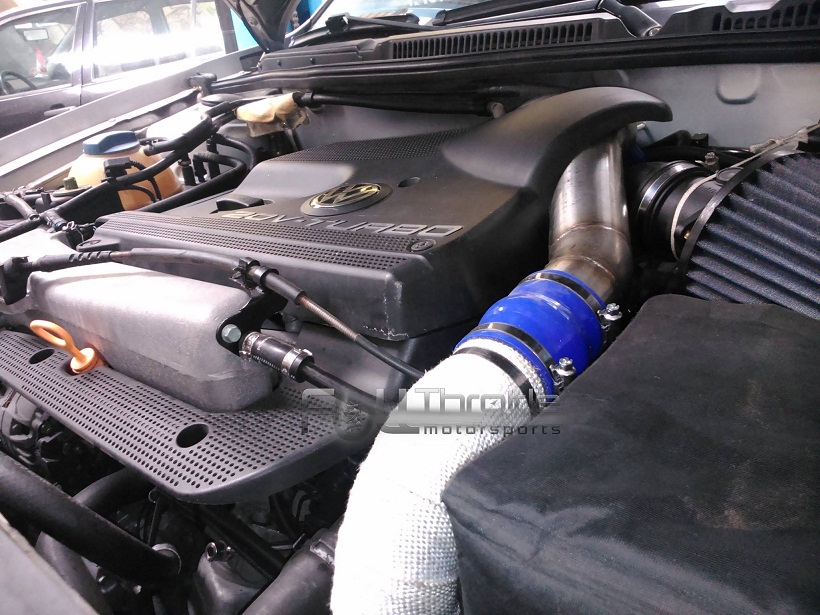

Колата е вече с нов дебитомер и ще сменям интейка(TIP-а) и се чудя дали конус да сложа или панелен.Иска ми се конус защото има сухи такива без да се маже,че някои ме плашат за тия мазните филтри за дебитомера.Новия дебитомер отчете макс 176 грама на 2-ра до прекъсвач.Също така искам да махна и картерната вентилация,тоест да я пусна към носача надолу :mhihi

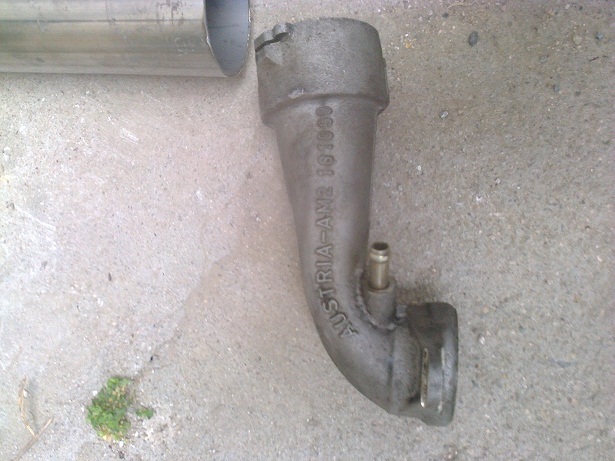

Някой да знае това малкото пишле за какво е?
