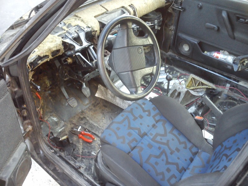

Днес сложих мотора :cool .Остана да сложа инсталацията и да си купя бобина и радиатор.Иначе за начало ще е карам с малкия радиатор но мисля да е карам с вода, нали няма да е проблем за една седмица докато намеря радиатор?После ще си сложа органичен антифриз.
Вътре до тук е докарах:
Смъкнах спирачката малко по-надолу, че нали стърчеше.Пръта стана малко микс от двойков и тройков, но накрая се получи.Сложих и механичната рейка, но се оказа че карето е по късо на хидравличната и ходих да взема дълго .Купих и калник, но има малко работа по него докато го сложа :wink

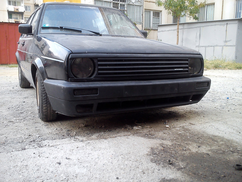

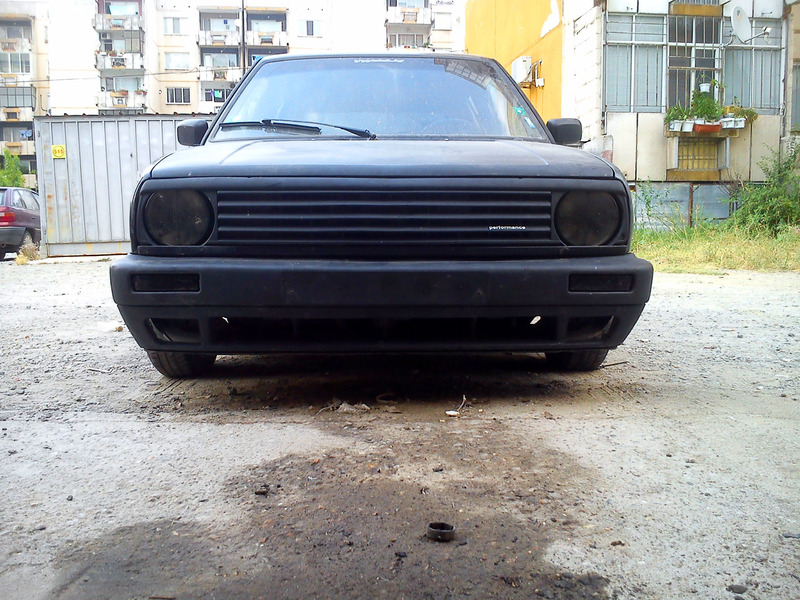

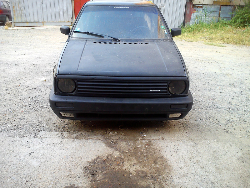

Мнениеот audi_s2_ » Нед 11 авг 2013 11:41
Няколко снимки след сглобяването на предницата :wink
