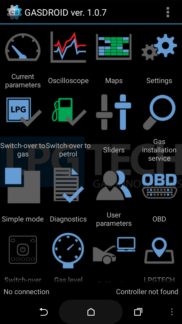

Да напиша малко като off topic,но е и пряко свързано с колата. Преди време още като слагах газта бях прдложил на хората от LPG Tech да разработят андроид програма,с която да можеш да си командваш и настройваш компютъра през таблет или телефон като тогава предложението ми беше малко в границите на абе що не си направите електрониката като mega v2,но да е само за газ.Хората ме разпитаха тогава какво точно имам предвид и помислих,че го правят от учтивост колкото да не ми кажат директно гледай си работата.Вчера обаче ме извикаха в сервиза като ме посрещнаха с думите "помниш ли идеята,която даде,е от известно време вече е реалност и искаме да ти направим подарък". Подариха ми безжичен OBD трансмитер за газовия компютър и ми инсталираха програмата за андроид като,не само че са направили това,което бях предложил,а има вариант да си изготвяш колкото си искаш вида горивни карти като можеш да ги превключваш с едно натискане на дисплея,можеш да си променяш изцяло работата на мотора,да вдигаш прекъсвач,да сваляш,да корегираш ръчно запалването,горовоподаването в милисекунди по обороти и позиция на клапата.Практически всичко,което може да ти го предостави една електроника тип мега,същото ти го предоставя и това,но само на газ
