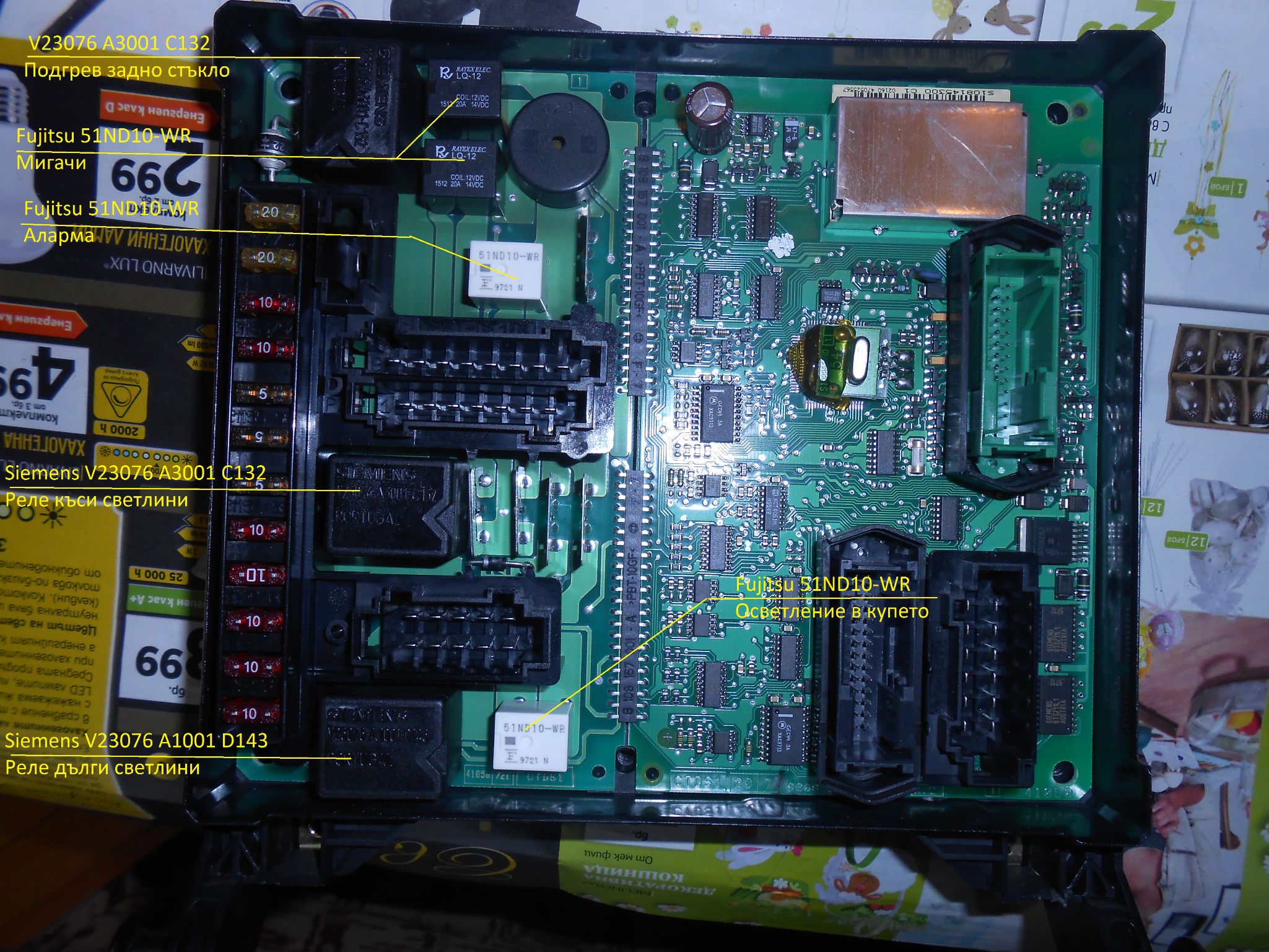

Здравей колега. На една от снимките ми се стори, че имаш дневни светлини на дългите с намален интензитет. Исках да те питам къде си ги вързал, че не успях да открия релето отговарящо за дългите?

Релетата за фаровете са в комфортмодула.

Благодаря колега. Дали можеш да ме насочиш къде точно да го търся и ако знаеш цветовете на кабелите за дългите светлини, ще ти бъда много благодарен!

Ако това ти помага, заповядай.

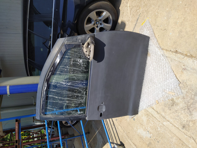

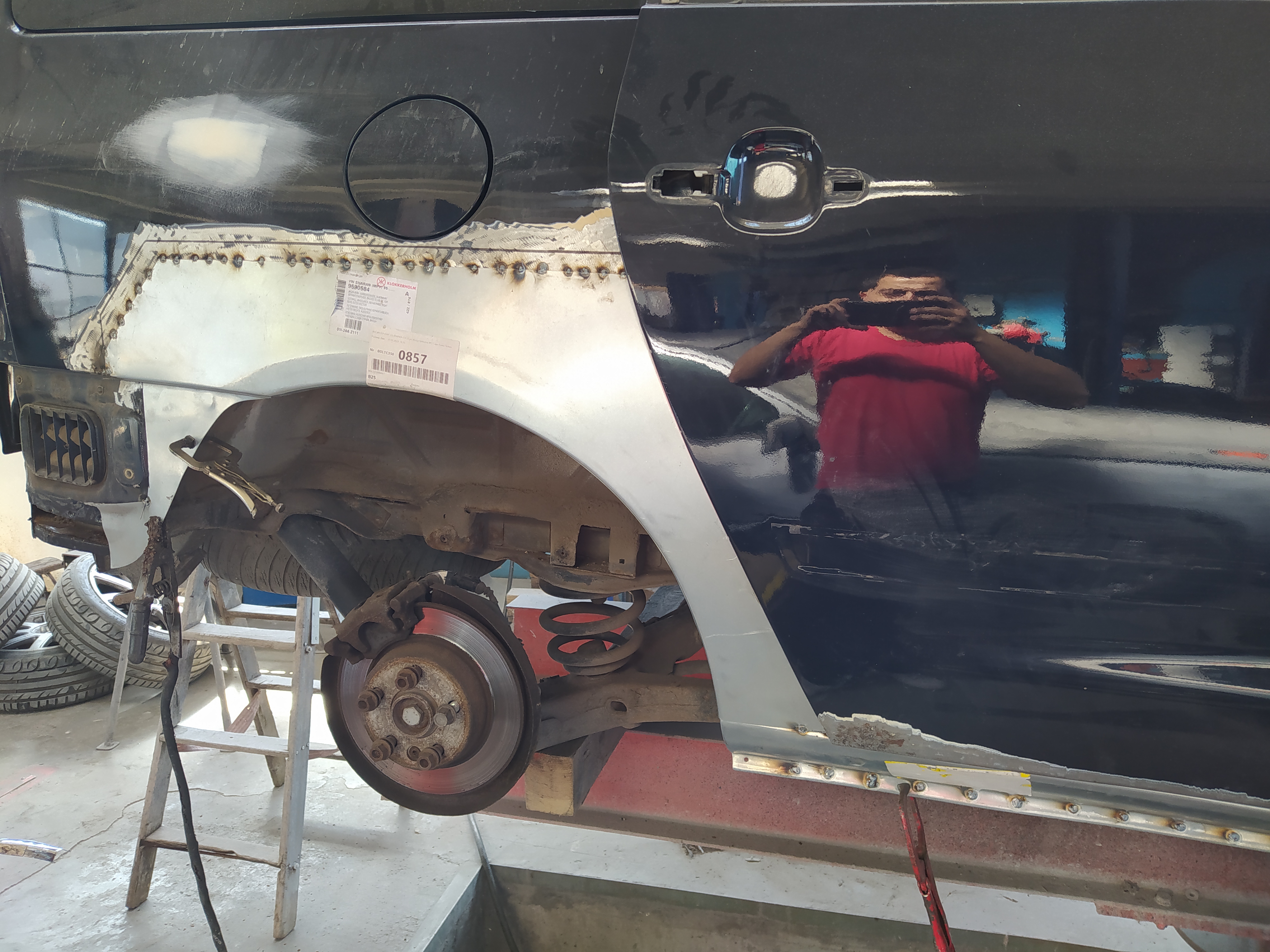

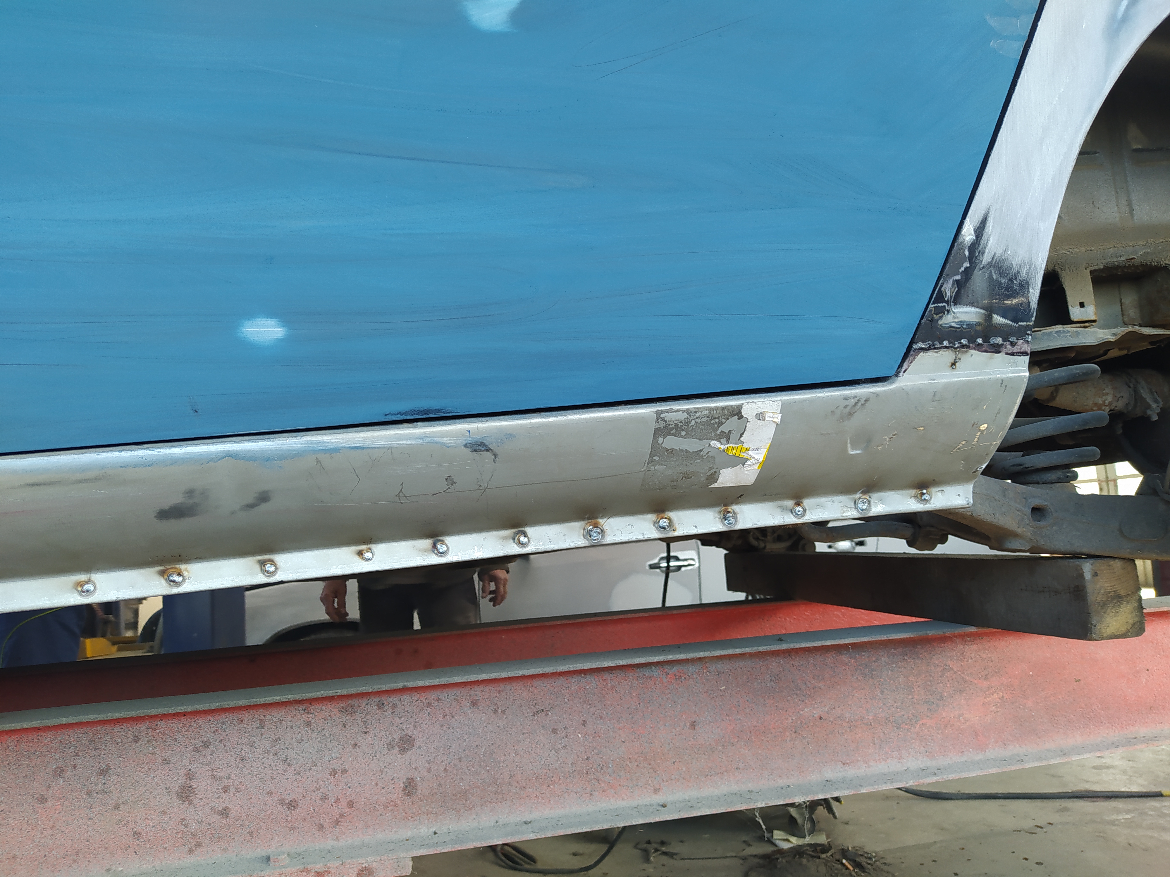

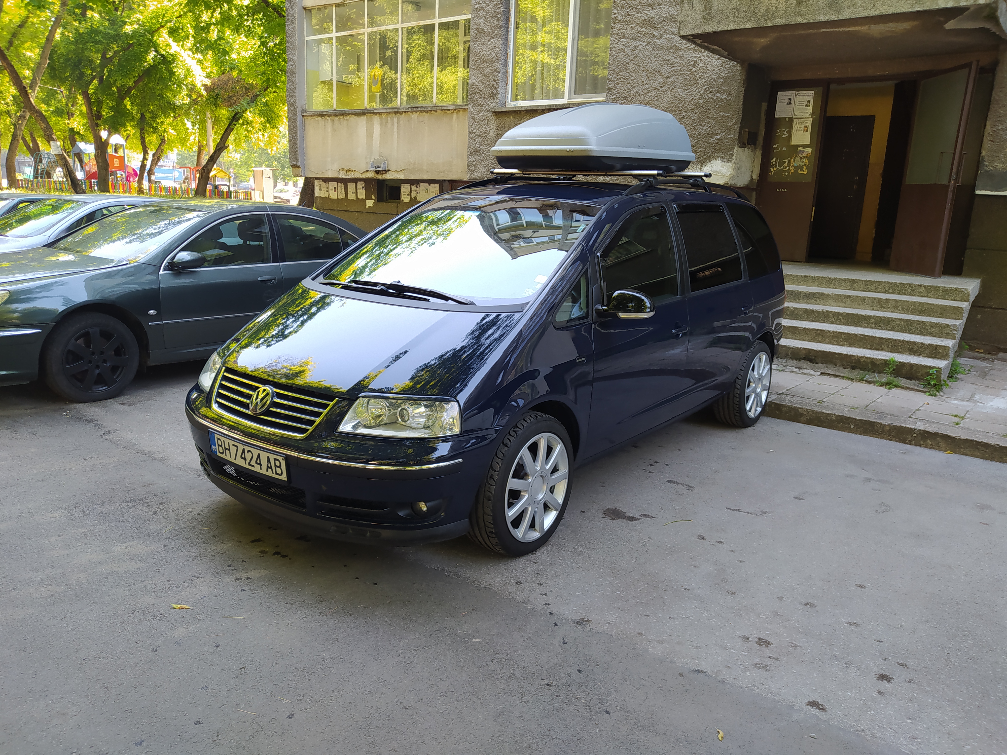

Здравейте отдавна не съм писал колата влезе за цялостно боядисване оправяне на ръждички,премахване на фейс праговете да не задържат кал,лаистните на вратите.По колата са правени следните интервенции
Калници от италиянец без ръжда
Нови прагове
Нова дясна вежда
Смяна заден капак,сваляне на челно стъкло.Напръскване със консервант във кухините.Качвам малко снимки от работата до момента.

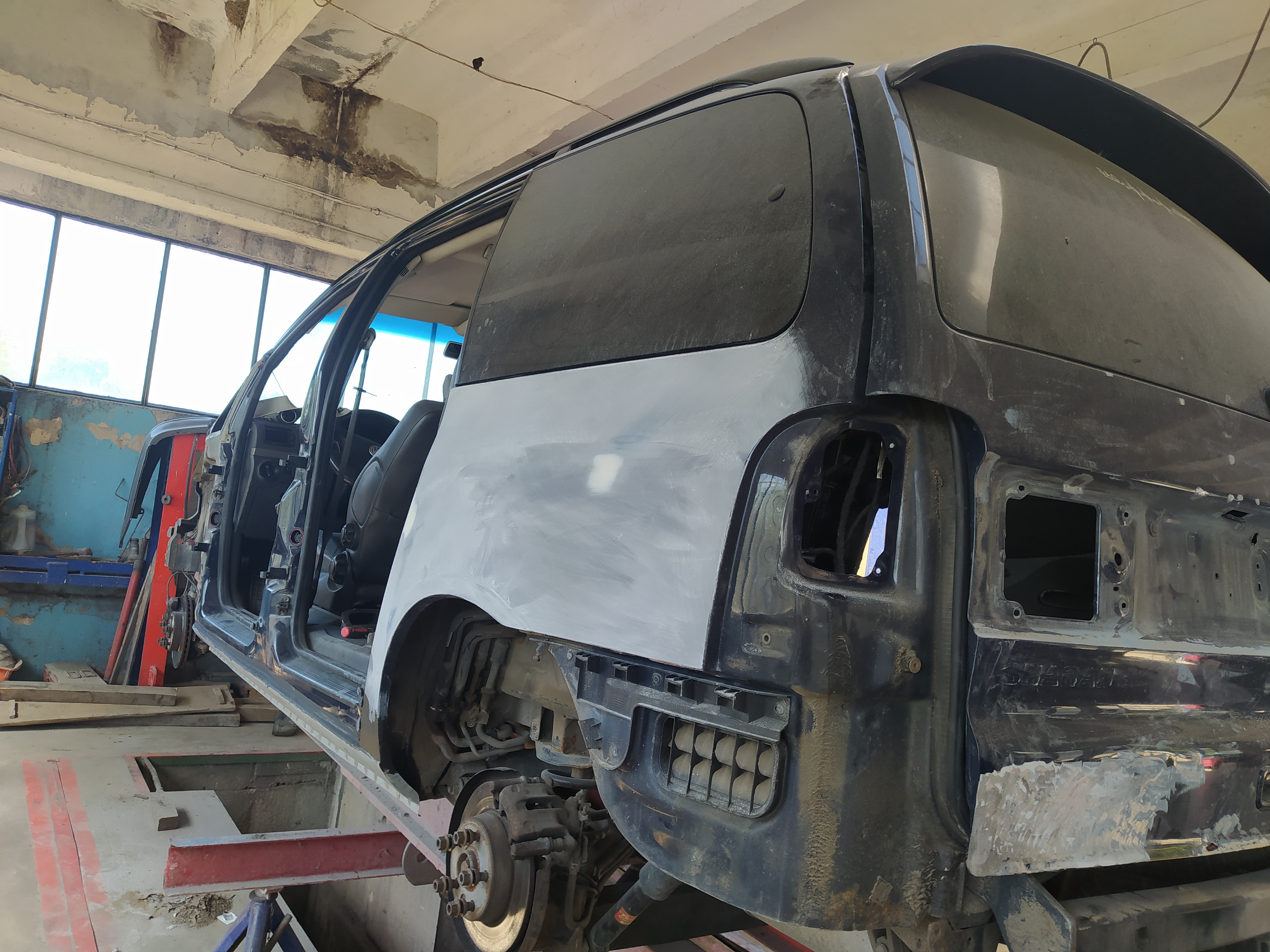

Мнениеот ni4ko_vd » Сря 01 юни 2022 17:27
Днес успяхме да пръснем една камера със предните калници,броните и предният капак.

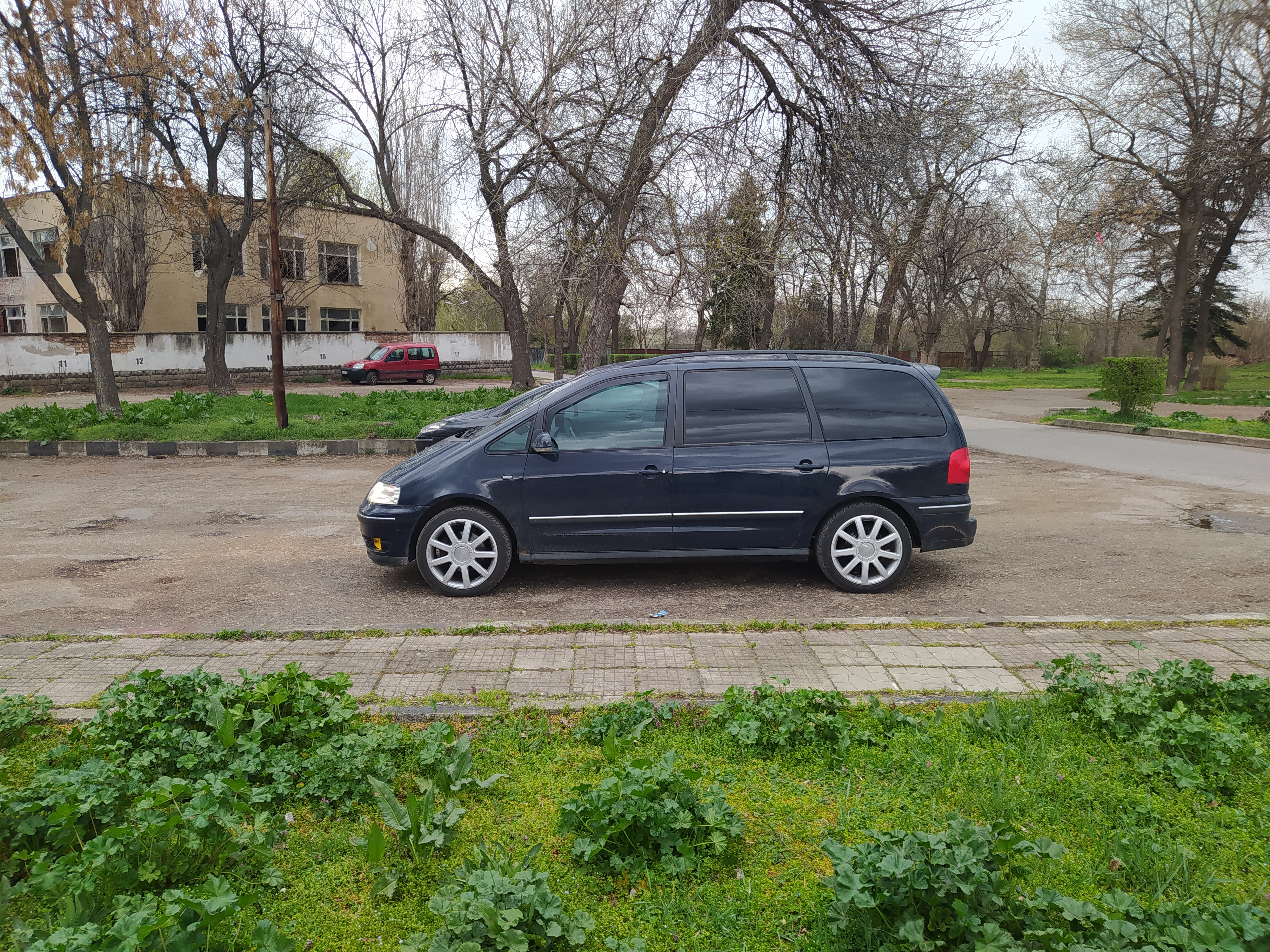

Мнениеот ni4ko_vd » Съб 25 юни 2022 22:58
Малко снимки вече сглобен
