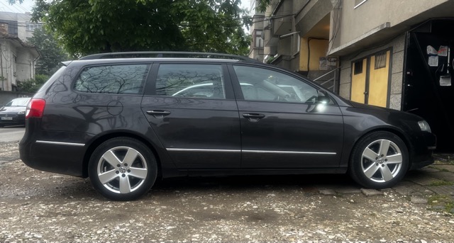

Когато си търсих джанти, бях харесал едни 5 лъчеви роналки, но така и не ги намерих с размер 16. Сега попаднах на на 17ки и…. не можах да се въздържа :icon_lol
Гумите са конти премиум контакт6 усилени и с борд. Предпочетох да избегна стандартния 235/45/17, като сложих 225/50/17.

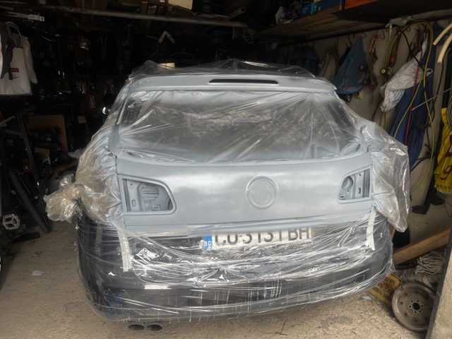

Иначе в момента съм на това положение:

Точно тази джанта е една от любимите ми за В6 , много му отиват!!! Знам че е въпрос на вкус всичко, но Phoenix 17" за В5.5 , Monte carlo 17" за В6 и Michigan 17" за В7 са ми топ комбинации

- капака е боядисан, стана супер
