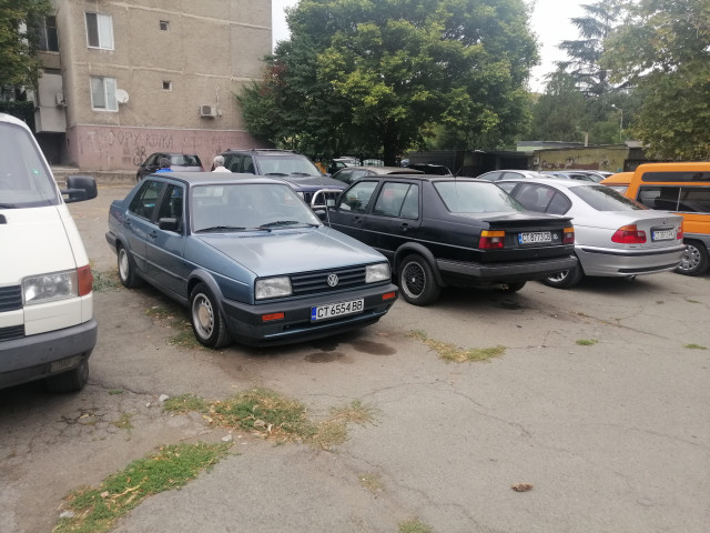

Апаратите са почти готови. Взех и задни за всеки случай. Ще ги поочистя малко още и ще мятам новите гумички. О, и супортите трябва да почистя, че там, дето влизат водачите е мазало. Силно се надявам края на другата седмица да започна работа по подмяната. Първо ще оправя предните спирачки. Ако успея да развия щуцерите отзад. Ако скъсам щуцер - мятам резервните апарати и сменям и отзад - дискове, накладки, лагери, маркучи. И, ето за този момент се борих дълги години - да имам втора любов (виж снимката). Благодаря на жена ми, че ми беше сърдита само 5 дни, задето си купих още една бабичка
Горд съм, че се повози на черната бангия, малко й стана гнусно, но ми е вярна и държи на мен
Трябва да призная, че това е колата с най-мизерния интериор, която съм виждал някога
Срам ме е дори да го снимам.
