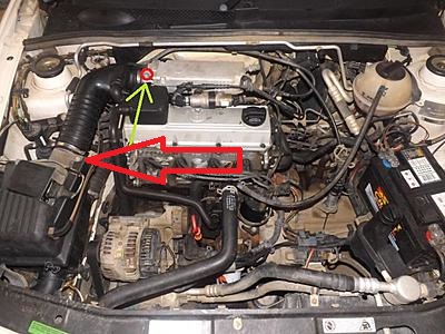

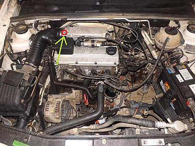

Мисля че за това става дума...

Bai Sando написа:Къде се намира тоя болт за байпаса :gruebel
Под тази тапа:
Реглажния винт е под нея, за да стигнеш до него тапата се разпробива и се завива рапида в отвора за да можеш да я изскубеш.
Не прави това: силно непрепоръчително е да въртиш този болт, можеш да ми верваш :mhihi
Празния ход на 2Е-то няма да да го догодиш никога, пак ми вервай.
