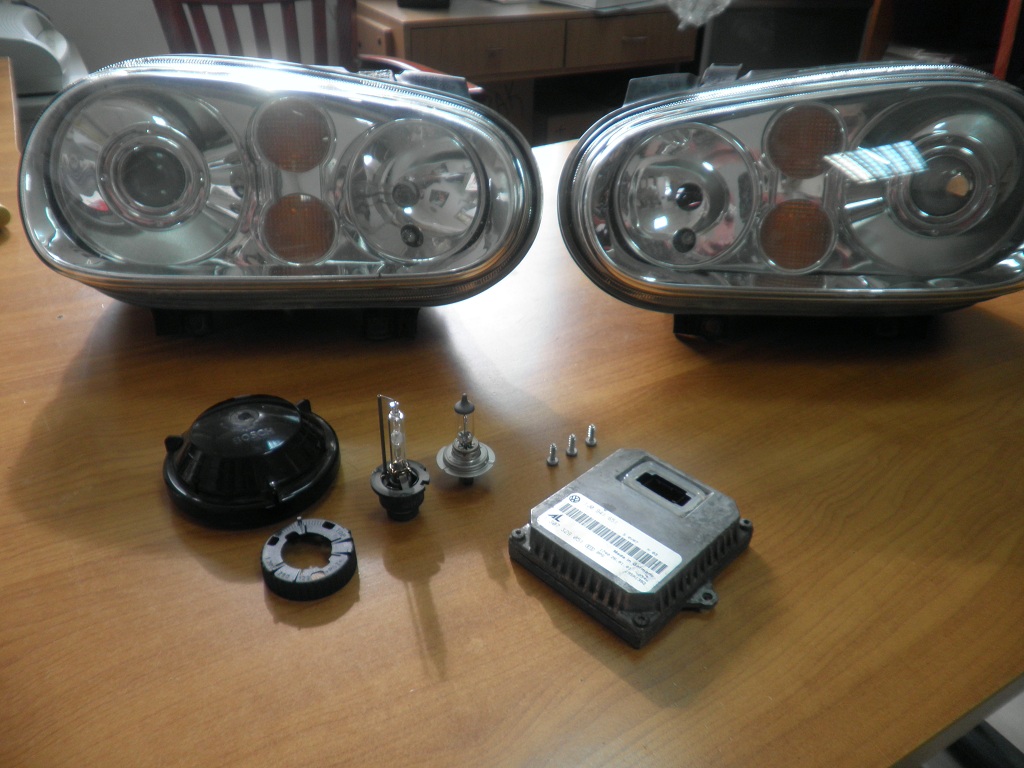

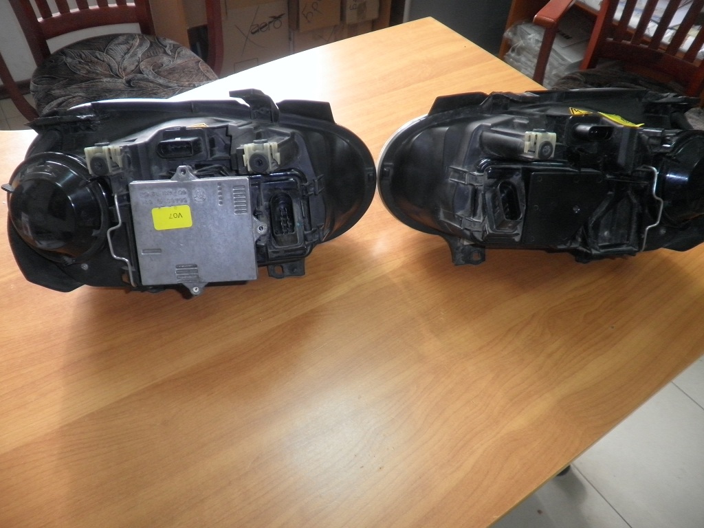

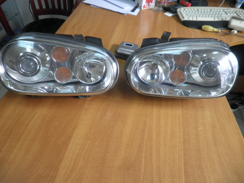

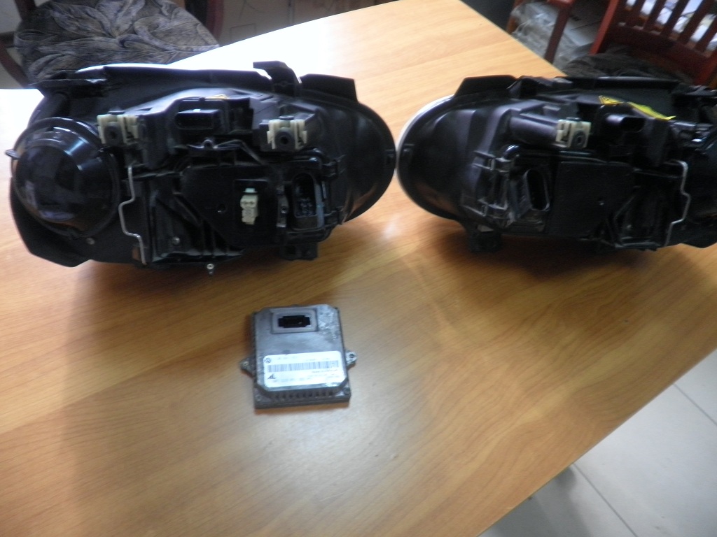

Малко новости

Цаняче тва не е баласт. Тая П*тка майна кара фаровете всеки път като ги запалиш да мръднат нагоре надолу все едно да си хванат ниво.

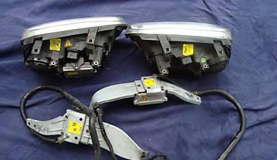

Мнениеот Vag_activator » Чет 20 фев 2014 17:39

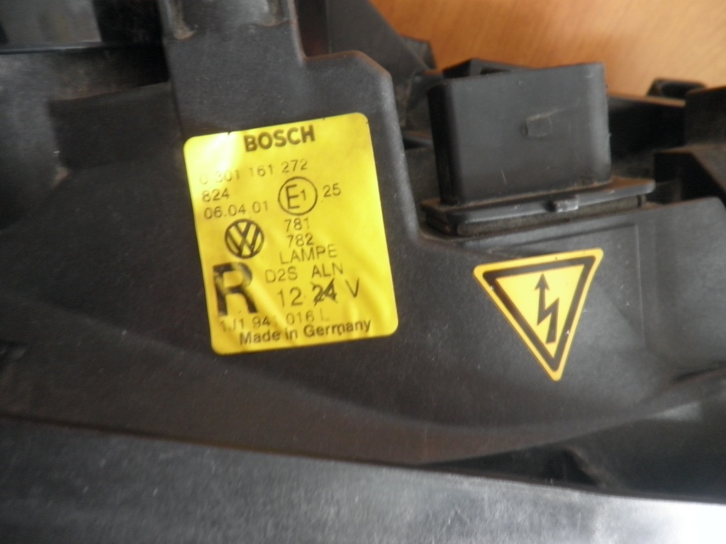

Така трябва да са,сподели сериините номера. :th_up
Аз си имам от доста време само десен,и си го пазя.
По старите,предполадам и тях си ги гледал в продавалника трябва да са със стойки...но липсват!
Правилният избор си направил,старите изглеждат така:
:confused

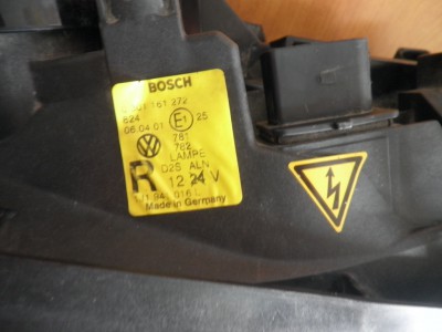

Мнениеот Viktor Cankov » Чет 20 фев 2014 18:28
Марти на това ми заприлича :mhihi

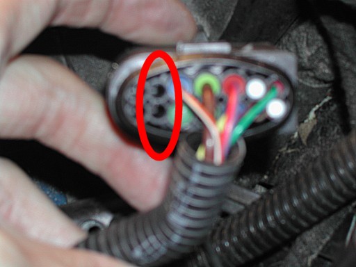

Дамянка нещо не те разбрах, какви баласти са ми необходими ?
Сериините номера утре ще написа, понеже оставих фаровете в офиса.
от тук ако можеш да се ориентираш

Мнениеот Vag_activator » Чет 20 фев 2014 18:31

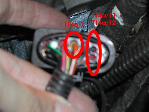

Нищо не ти трябва осен едни преходи и си в играта!
Май тези са преходите,имаше някаква врътка да купиш едни букси и само да сложиш 2 пина и излизаше доста по евтино от колкото да купиш преходите!

С риск да кажа някоя глупост, но баластите не стояха ли някъде по подкалниците или предната греда, затова на момчето да му се е струвало, че няма нищо друго в комплекта? :gruebel

Колега баластите са останали на колата фаровете са ти от стария модел вижда се от снимката която си дал званни да ти ги пратат намират се в подкалниците сега фаровете няма да трагнат дори и да се свържат ако имаш въпроси лс

:th_up Баласастите са под подкалниците. Държат се на 2 болта и са с едни дълги планки :th_up

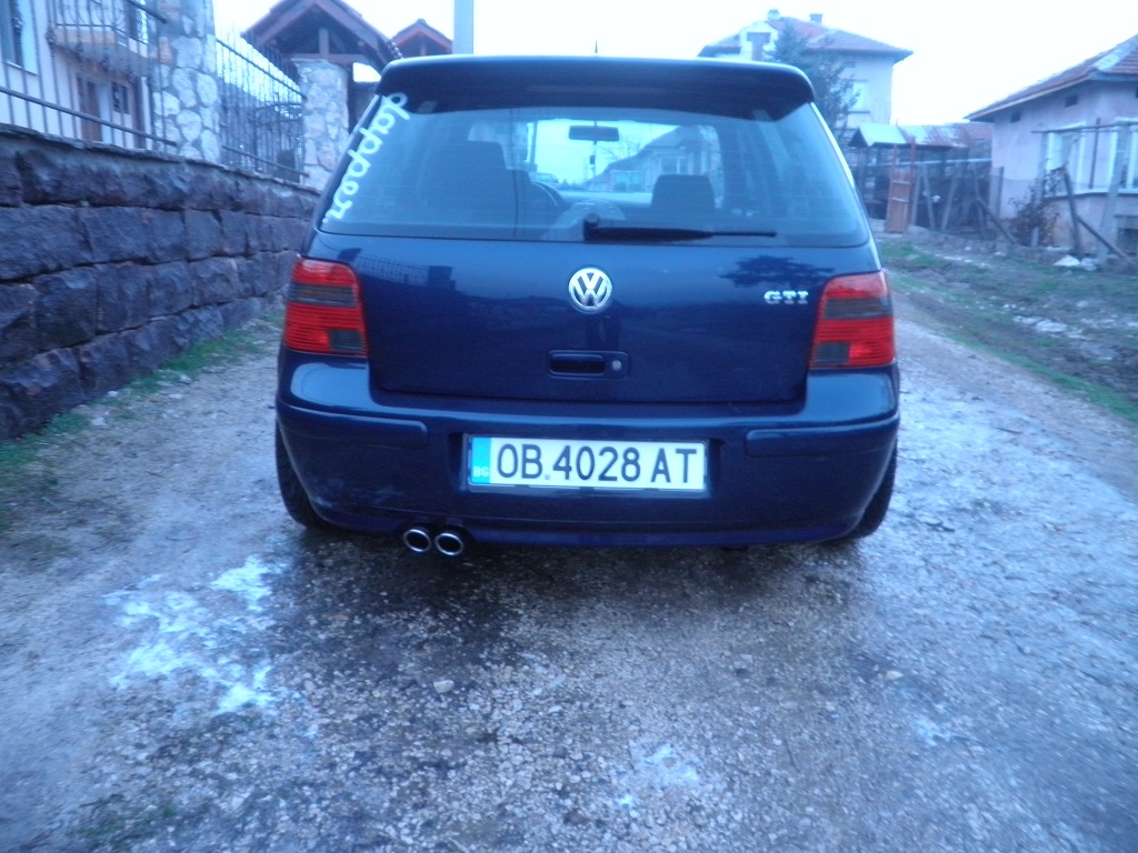

Убавец е колега :smile

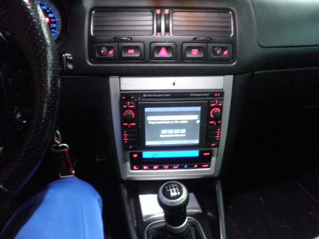

Мерси колега :th_up
Набавих си и едно радио, което скоро ще сменя с MFD :smile
