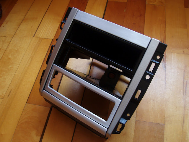

Мнениеот morfei1 » Пет 01 юни 2012 14:05
След още 4-ри часа търкане. Може да си поиграя още малко с капачетата на дръжките и капачето за диагностика :)

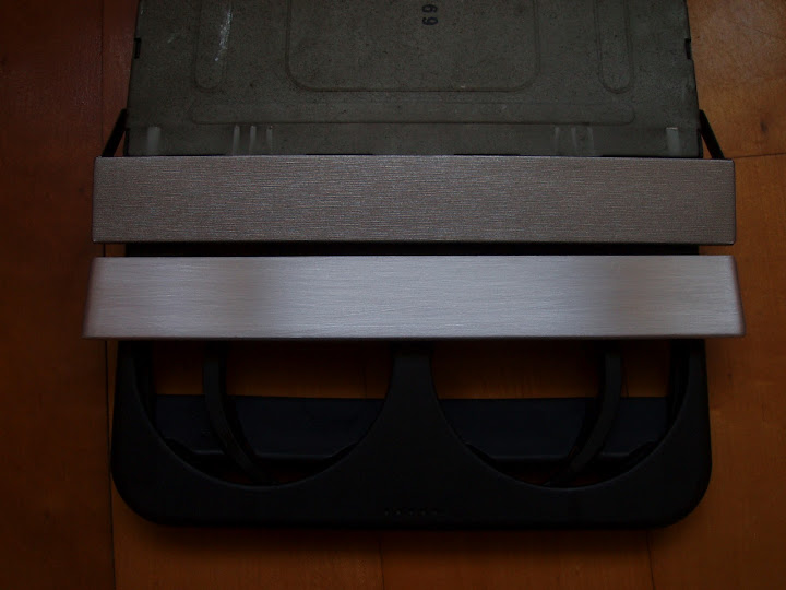

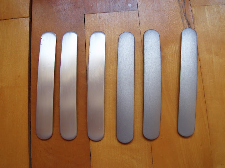

Трябва да посочваш кое е фолио и кое не, че приликата е голяма, а и с оригиналната лайстна доста се сливат.

На последната снимка всичко е алумин, двето странични лайсни са оригинални, всичко останало е реплика от Net Optic :) .

8 - 10 часа общо, като се има предвид, че капачето за диагностика и двето лайстни за вратите бяха изшкурени от предния им собственик @rs_guy, на който също благодаря :bowdown . Свободно време нямам, но тези два дни така се случи, че успях да отделя :) .
Конзолата я разпробихме и залепихме страничните лайсни с пистолет за горещ силикон, стана перфектно и много здраво, вече лайсните вървят с конзолата :Mr Green Fun .
Както се вижда, изшкурените елементи стоят една идея по светли, няма как да станат точна реплика, но разликата е пренебрежимо малка и напърво време ще е така. Може да пробвам какво ще се получи ако се лакират с матов лак, на дръжките на вратите, хем да се предпазват от надиране... :roll:
@FЕLIPЕ, махагоново капаче няма да ти свърши работа. Декорацията се захваща по различен начин, докато при Алу декора и Нет Оптика захващането е друго. Трябва да си търсиш Нет Оптик капаче и да подмениш основата или 60лв. ново.

Не защитения алуминии няма ли да потъмнее след време и да се изравнят цветовите разлики?
Иначе започвам да съжалявам, че не си оставих и на мен нет оптик елемнти и да ги шкуря. Много добре ще се съчетават с педалите, скоростния ми лост и пиновете на вратите.

Освен конзолата, жабката и корите под волана и стойката им, се свалят и двето части на барчето, за да излезне, като се започва от зад на пред. Днес за пореден път ми се наложи, мислих, че ще мина тънка лайсна, но има един ръб на конзолата и влиза в две релси в предната част на предното барче и е невъзможно свалянето и без цялосно разглабяне.
Колата е вече сглобена, леко повредих фолиото на пепелника, ама това да му е кусура, ще го оправим :) .
