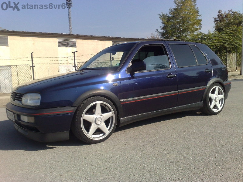

golf_ maniak написа:Ето ти как стояха на бившия голф на Работника с гуми 205/40/17 .
Пчелина е уникално място за снимане на кола, обаче ако го беше снимал още по-напреде и с фона на язовира щеше да уникално. :bowdown

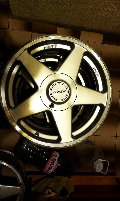

Enzo-то вече са в историята.След 5 години търкаляне вече е ред на новите Azev.
8J на 205 гума ще стои ли добре?Ще закачат ли някъде с ет 30 :gruebel
Имам доста работа по тях,понеже външния ръб на борда е доста зян и се чудя дали направо да не го заравня.
По-натам ще сложа снимки на проблемните участъци :wink

Никога не е късно да ги заменят едни щури 15-ки с високи пружини,но все още ми е мерак за големи джанти и ниска кола :mrgreen
Иначе снимката е точно от обявата от която ги купих.

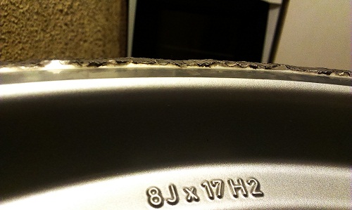

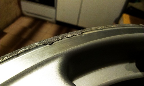

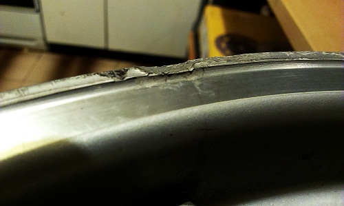

Ето за тези дефекти става въпрос.Мисля да загладя тези леки ръбчета и да стане наравно с борда :rolleyes

Това най-добре на струг да се мине ако не ти се дават пари за възстановяване :rolleyes

Един приятел се опита да ги опили малко ръчно и да ги китне и на 2рия ден си загуби кита по улиците :Mr Green Fun . Най хубаво да им пуснат 1 стружка на струг за да са идеално прави като ориджинал :th_up
