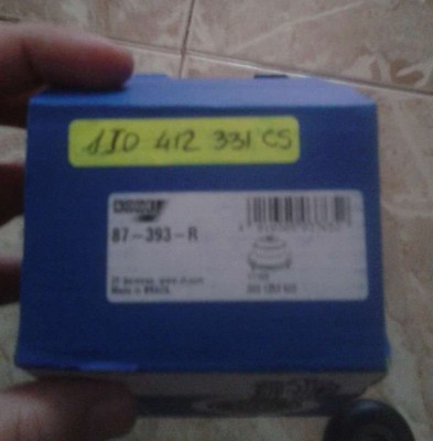

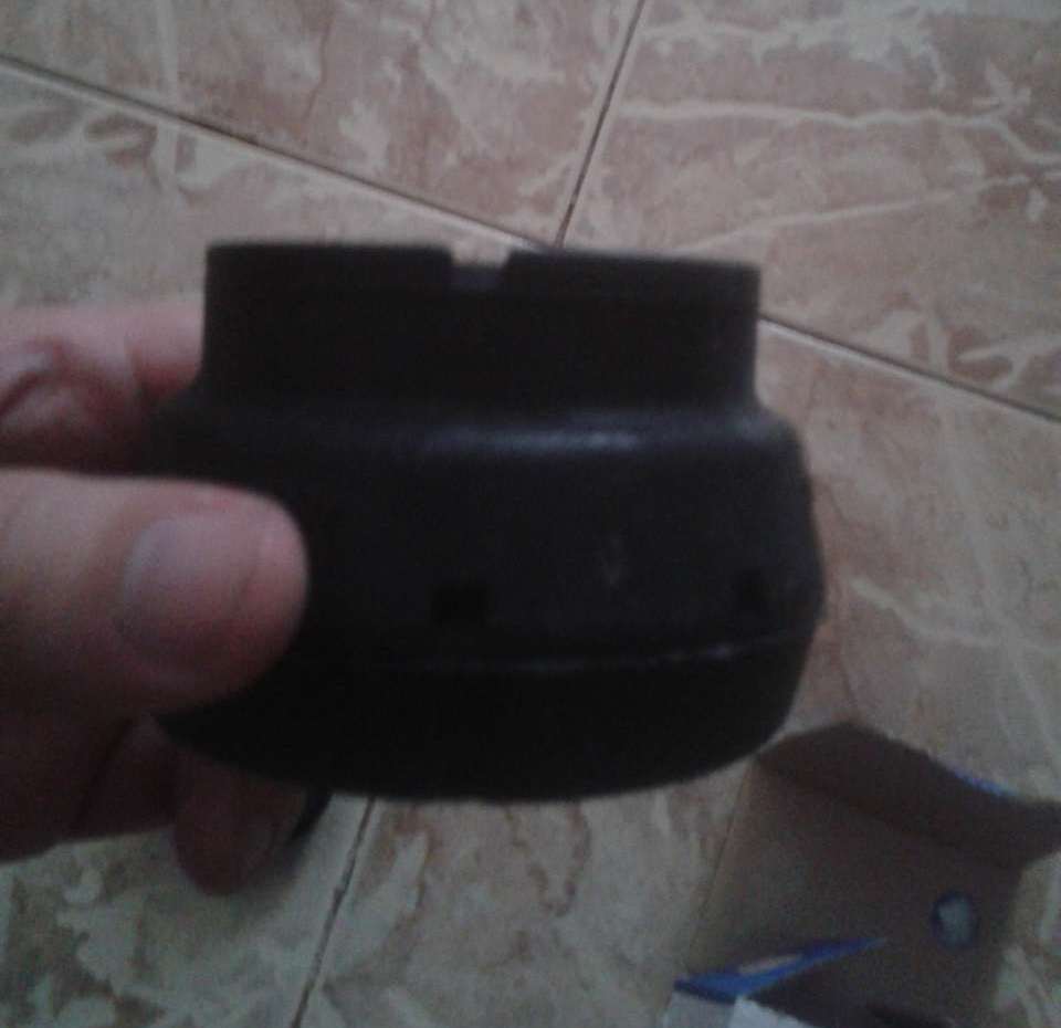

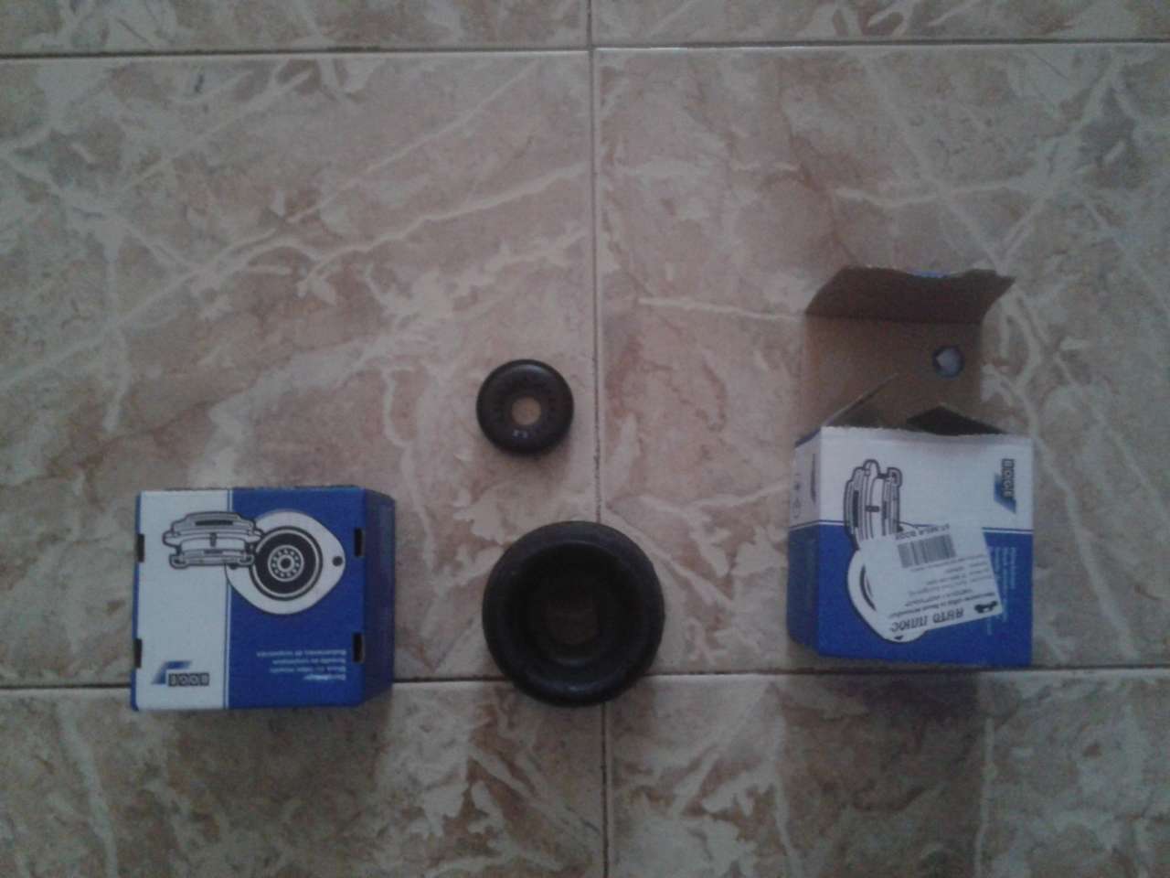

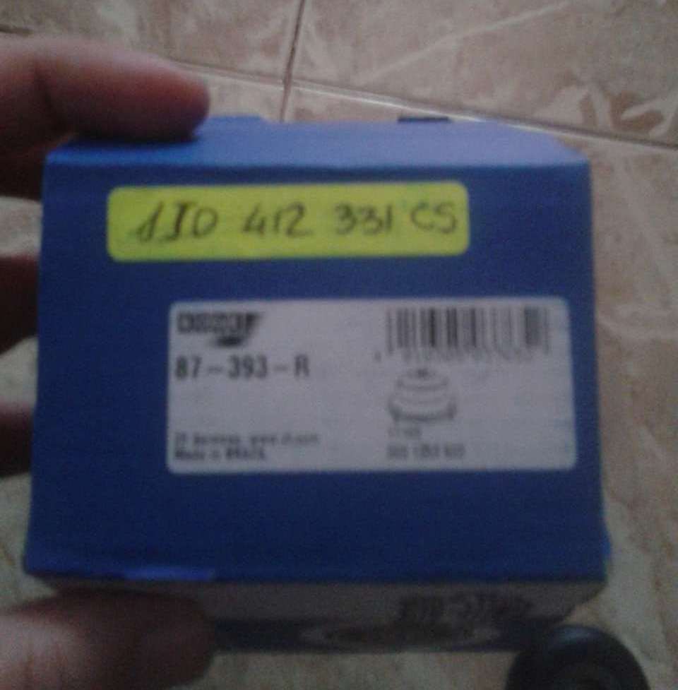

-докато колата беше в бокса,сменихме и тампоните на макферсона+лагерчета..преди месец ги бях взел от ауто+. избрах марката "БОГЕ"

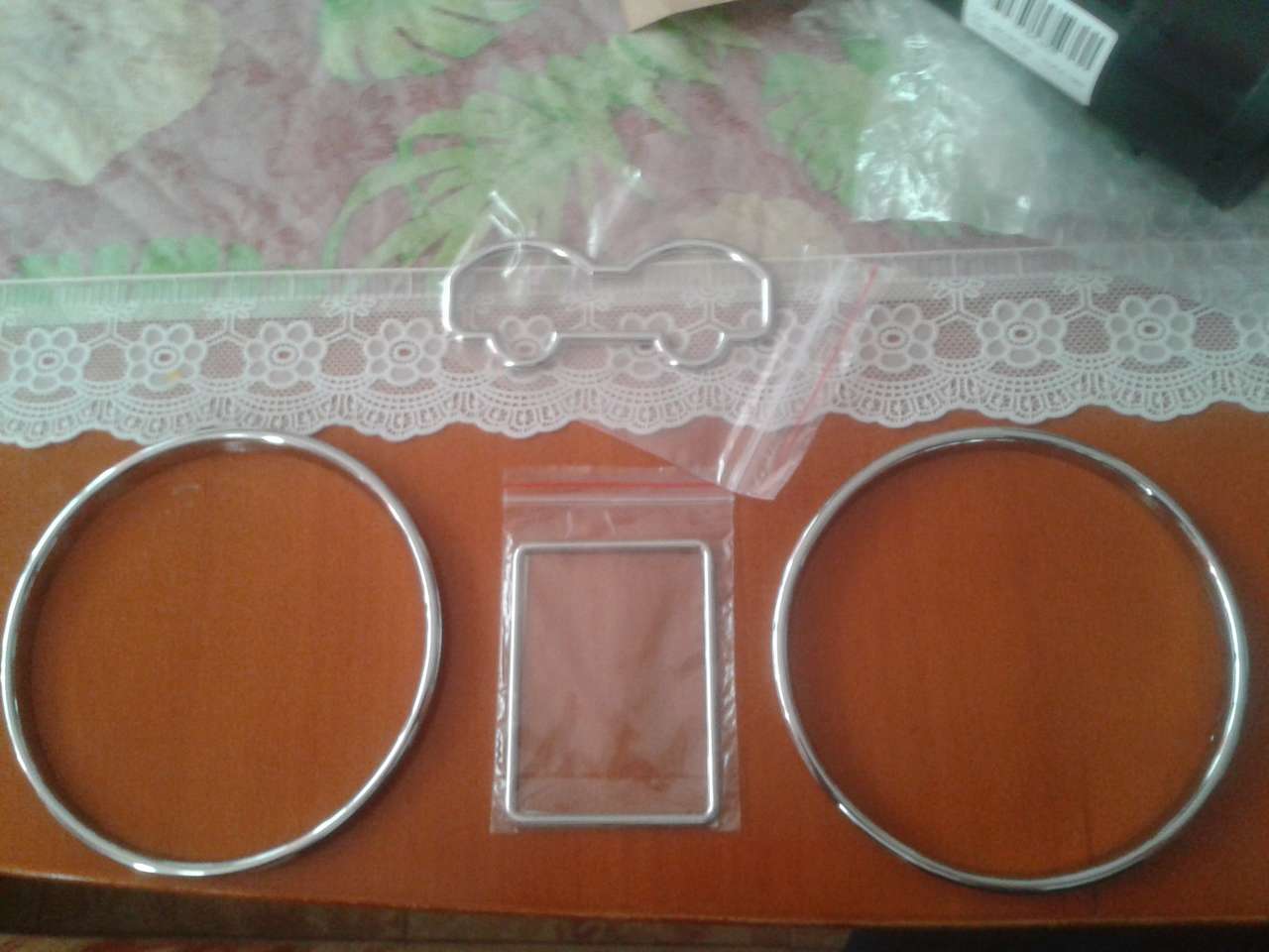

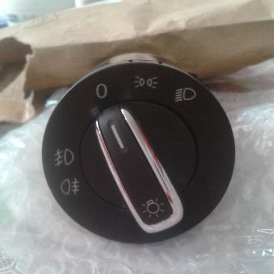

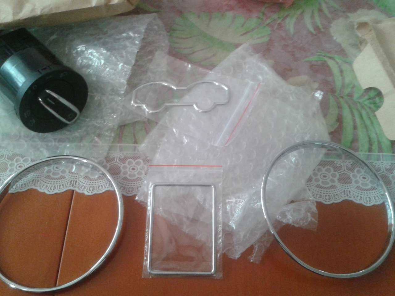

-пристигнаха ми тези дни и малко аксесоари за "селския ми тюнинг" :D

Копчето е хубаво, но тия рингове :screwy :screwy
morfei1
Мнения: 5670
Re: GOLF 4 - AHF "VALEN STYLE"
Мнениеот morfei1 » Сря 12 окт 2011 1:21
имам готини рингове, оригиналдЪ :Mr Green Fun

VALENTINO87 написа:-пристигнаха ми тези дни и малко аксесоари за "селския ми тюнинг" :D
За колко си взе ключа ако не е тайна.

Какво пък им има на ринговете :shock дай малко снимки с ринговете че мисля и аз да слагам :Mr Green Fun
VALENTINO87
Мнения: 1742
Автомобил: Passat b7
Двигател: CFGB
Мнениеот VALENTINO87 » Пет 14 окт 2011 12:51
Like a bLizZaRd написа:Какво пък им има на ринговете :shock дай малко снимки с ринговете че мисля и аз да слагам :Mr Green Fun
на колегата явно не му допадат,но на мен пък ми харесват и поне ще ми раздвижат малко таблото :) не съм ги сложил още.. по-късно мисля да ги монтирам и ще кача снимки :да:
