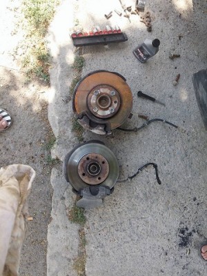

Вече с по-добри спирачки :) и вал от 2е не се потим по баирите...

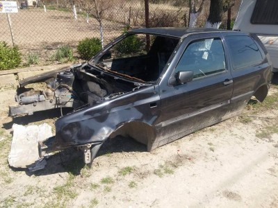

Ще започнем с лошите новини... Черната перла в момента чака да се прероди, може би в някой проект или кенче за бира...
Понеже се окото 2пъти за 1месец и вече ми беше писнало я бракувах и отиде на части... до скоро съжалявах и все още малко... НО! Сега идват добрите новини!!! :mhihi :11

Колега ще продаваш ли предните спирачки от "Черната Перла" или ще се слагат на "девойката"...

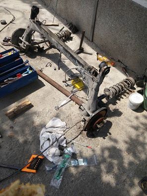

За сега не съм се решил дали да ги слагам апаратите и дисковете... Търся инфо за заден мост с дискове от голф 3, знам че става и изнася колелата, но не знам с колко... Ако имате инфо?

Бе то и аз така знаех, докато не се разрових в чуждите форумки. До колкото разбрах изнася, само ако колата е 4 болта и до 94та година някъде. После са еднакви. Също, мисля има разлика ако си с диск или с барабан. Също - на 3ките с малки мотори задния мост е 5мм и без стабилизираща щанКа. Ако търсиш 3ков, търси да е от гти, те са 6мм и със щанга. Иии за последно - тампоните на 3ковите мостове(всички, без значение дали е преди или след 94та) са с друг тампон, пасват на ушите на г2, просто е по-голям и не става от 2ка.
..А и друго последно - кантара е по различен начин и или го елиминираш(нот вери найс, ако нямаш абс), или си преправяш тръбичките/заварка на планка..тва още не ми е мн ясно как се прай, че не намерих и снимки.
Ако искаш wide г*з - вземаш си планки от Лупо гти, седят между оста и моста, изнадят с 10мм мисля, ест нужни са ти и други болтове(стотинки са, м10х40 мисля бяха, вземи 10.9).
