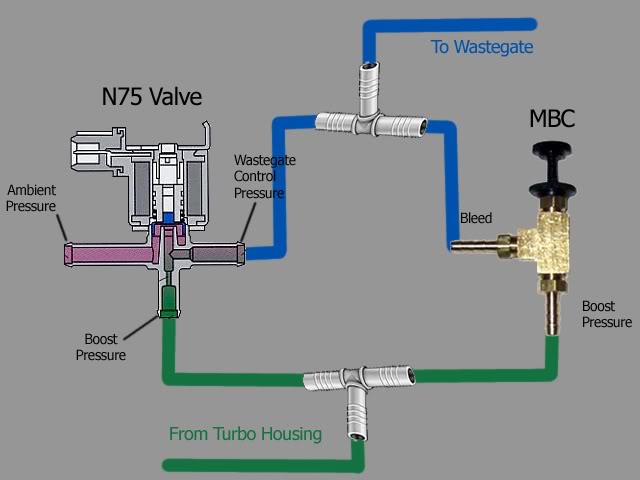

След като бууста удари 1.8-1.9 бара изкривих биела,заради нескалиран маф.Вече имам бууст контролер за да намаля налягането на турбото,а то е Hallman Pro RX.Свързах по тая схема като и Н75 си бачка и този регулатор си бачка като само ограничавам бууста
Ето я схемата

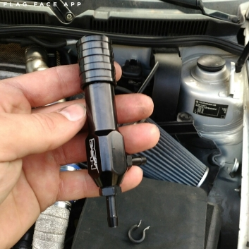

Ето го и контролера
