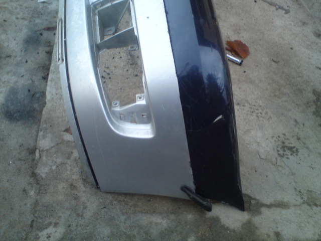

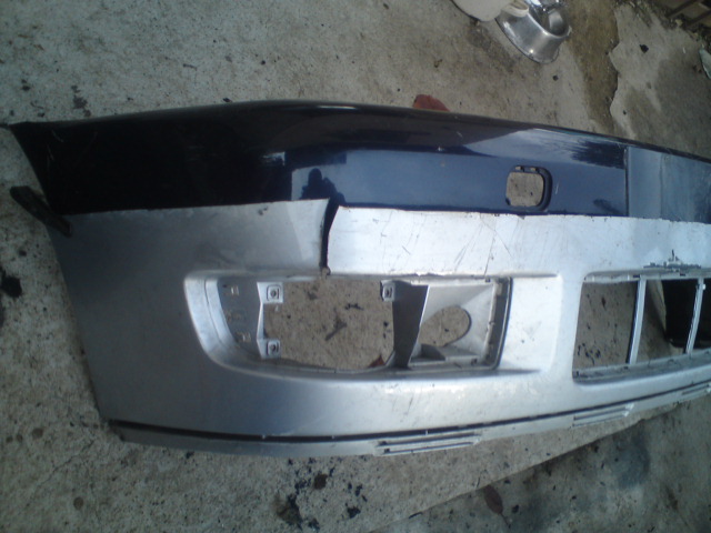

Значи като начало трябват две бронии тази от 6н2и от 6н тясната,режем тази от 6н2 до лаисната и остава долната част после налагаме тази от 6н да потъне във нея а именно да легне на основите на решетките.После закрепваме брониите със дърводелски стяги и почваме да лепим със пистолет за горещ въздух и ленти изрязани от подкалнк може и друг материал стига да е съвмстим със бронята а именно >pp< демек полипропилен после следват китове филери и т.н
Ето и снимките които имам.
