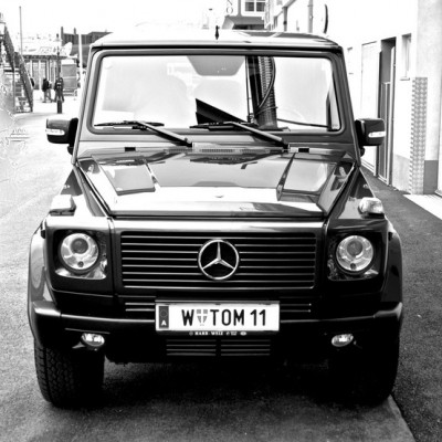

колега ако пробваш да сложиш по едно габаритче във фара под лупата да изглеждат ето така:
ще приличат на оригинални мерцедесови на цена над 1200 лева :) замисли се на един по-късен етап, пак да се заиграеш с тези фарове,намери други рефлектори от голф и едни други лупи и пробвай пак. малко изместваш центъра на лупата да е по-горе. не казвам че не е играчка, но не е и невъзможно. знеш!
поздрави
