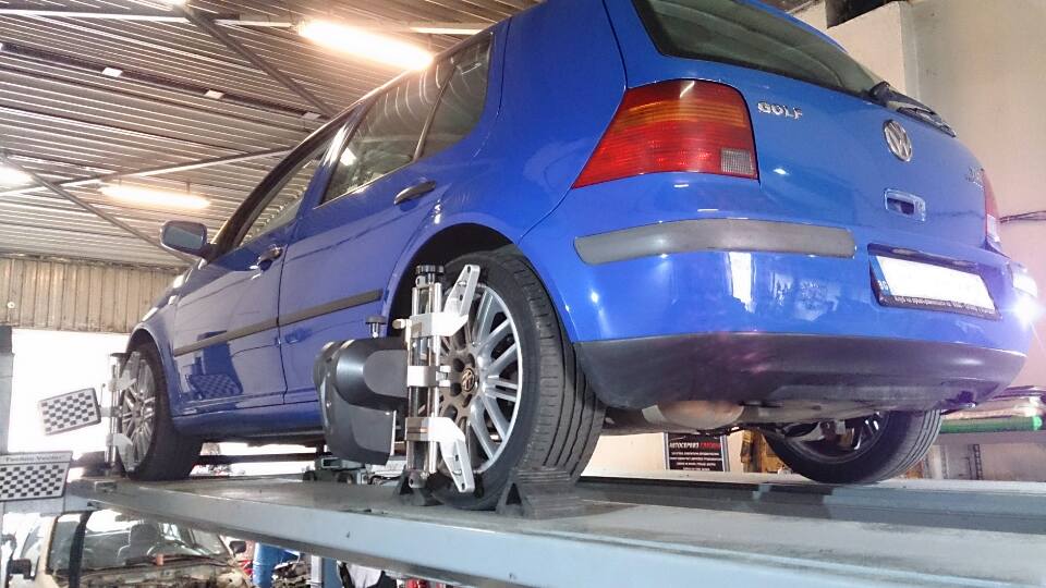

Вчера минах едно реглажче, стенда е много готин, показва колко е усукано купето освен всичко останало.
Имала е близки срещи от третия вид отзад отдясно, но нищо фрапиращо :biggrin

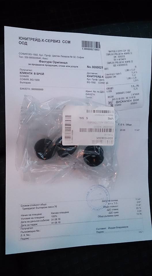

Има оригинални по 120лв броя. Днес бях в Юнитрейд за тампони за кората на мотора и се замислих за момент, ама отворих портфейла и ми мина. :mhihi :mhihi :mhihi
Може да са дреболии ама е гъдел да си вземеш нова оригинална част
Докато сменях тампоните на кората случайно открих теча на антифриз откъде ми е. Много подла работа, отгоре като го гледаш изобщо не личи да е мокро покрай свещите, оттам се стича назад и капе на майната си зад тройника :mhihi :mhihi :mhihi
