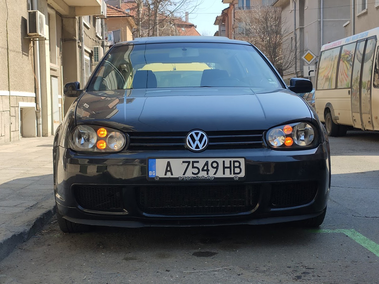

Днес правих фотосесия на едни ВАГ-чета, та си щтракнах и моята :love.vw

Мнениеот matri19 » Съб 04 апр 2020 13:43
Страшен поглед има сега :th_up

Мнениеот Супер Ицо » Съб 11 апр 2020 19:26

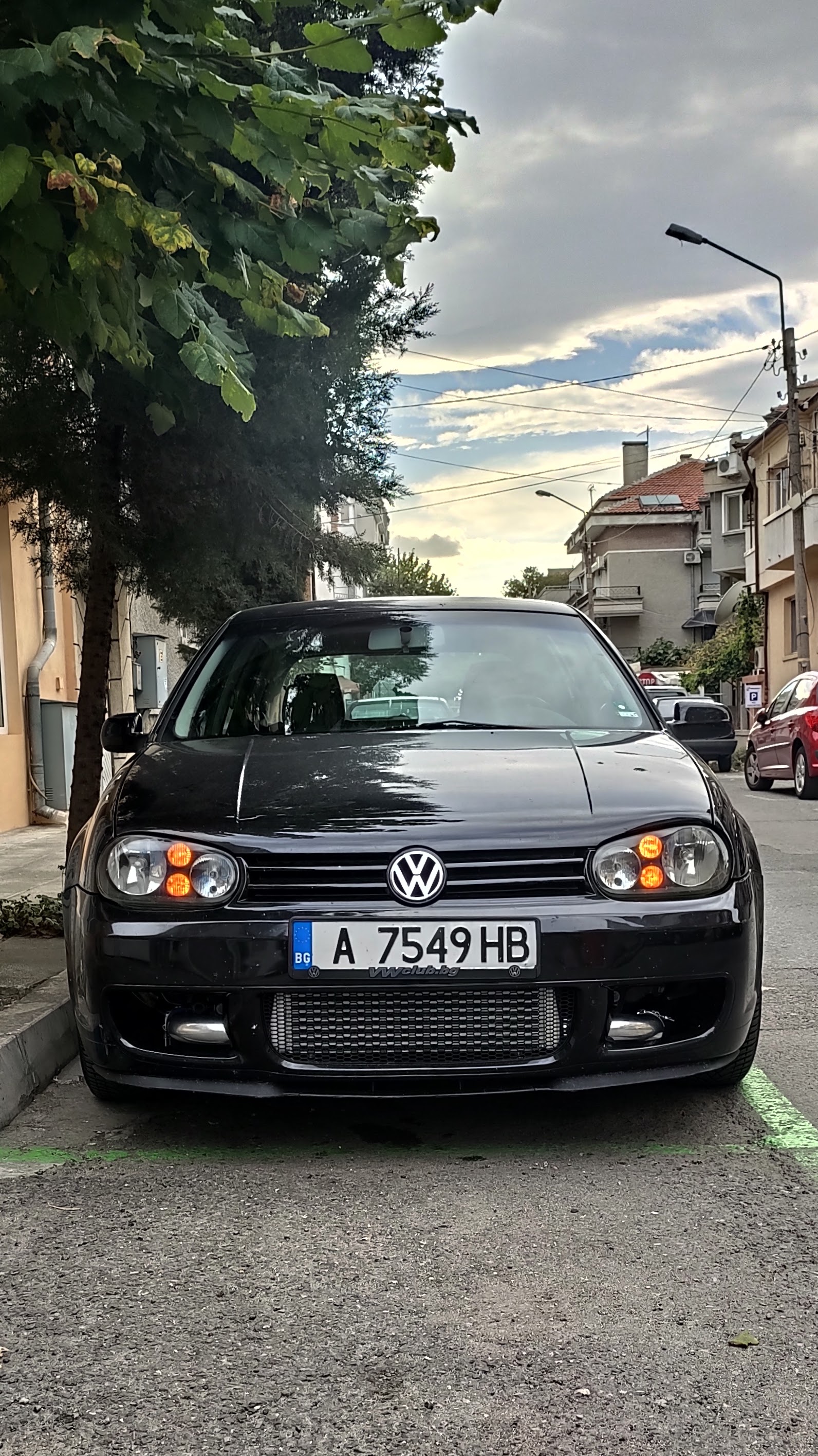

Сложих и оранжеви габарити, на снимката не си личи много, но на живо си пасват с американския стил.

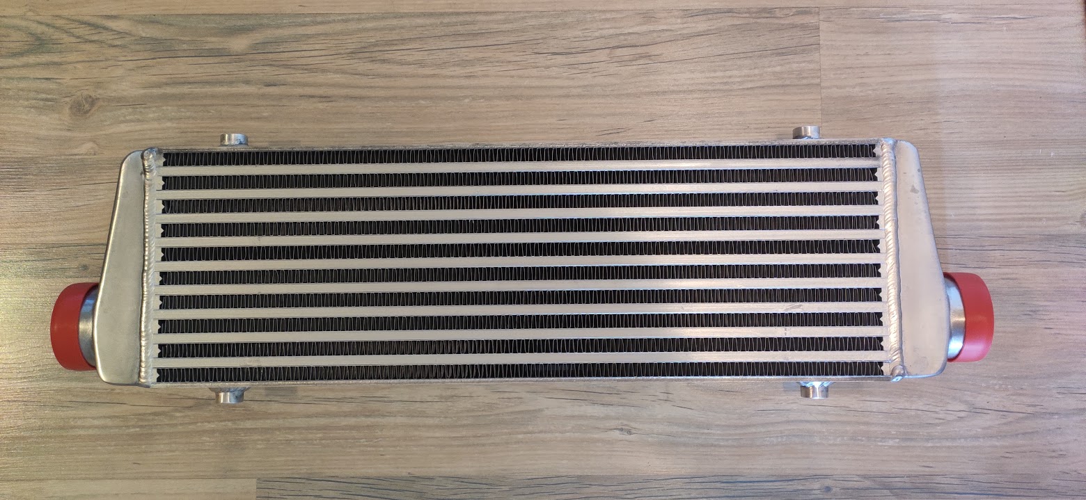

Мнениеот Супер Ицо » Пон 17 авг 2020 16:01
Имаме нещо което чака монтаж :th_up

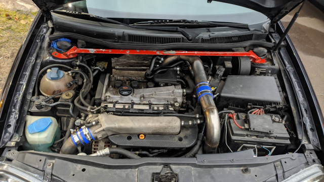

Мнениеот Супер Ицо » Пет 16 окт 2020 16:42
След 2 седмици труд от моя страна, лека полека кулера е монтиран. Под капака снимки след няколко дена, че всичко е нахвърляно и тръбите не са добре изглеждащи - трябва им шкурка, не стана перфектно, но като за човек който за първи път работи с флекс мисля, че се получи супер. Турбо пътищата са Ф63 външно и Ф60,3 вътрешно. Изненадан съм как няма разлика във вървежа, мислех че ще стане лагава, но уви върви както с малкия кулер :11
Фул бууст на 2700 оборота и го държи във високите колкото е възможно, все пак е К03с турбото. Приготвил съм и даунпайп, който чака монтаж. Другия месец се захващам да правя custom intake, махане на вакууми и я карам на ремап.

Мнениеот Vlad777 » Пет 16 окт 2020 17:02
Много добре изглежда. Според мен ако си се отказал от идеята за bad look, добре си направил :)

Мнениеот Супер Ицо » Пет 16 окт 2020 17:44
Отказал съм се. По визията има още какво да се желае. Замислил съм да завърша предницата с биксненон лупи Morimoto и да боядисам рефлекторите в черно, решетките също ще ги сложа, но първо има още да се реже бронята, че отваря по-големи фуги от обикновеното.

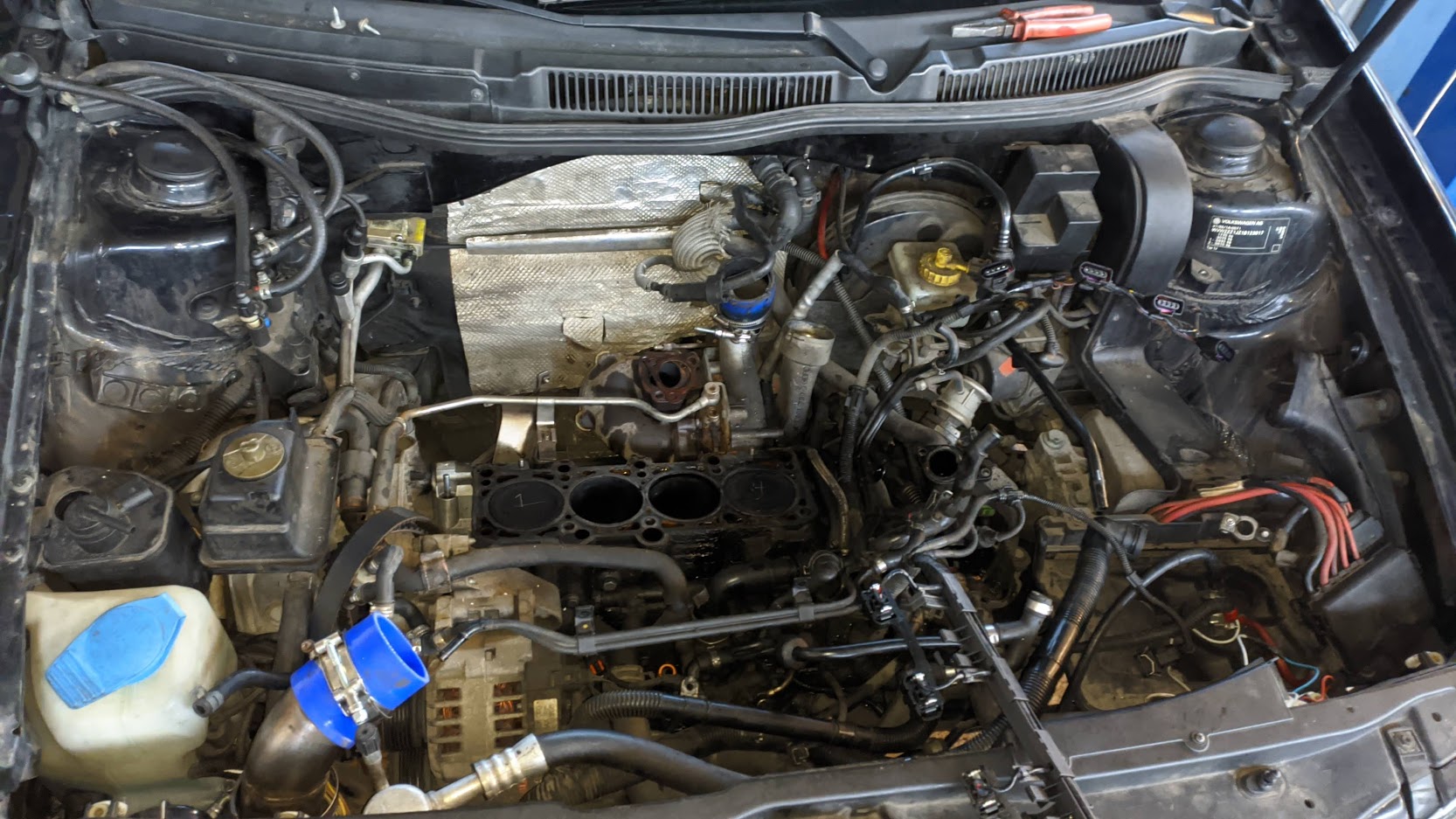

Мнениеот Супер Ицо » Вто 19 яну 2021 20:49
Да направя и аз едно включване. Годините и даването на газ си казват думата, основните болежки на 1.8Т - гумички на клапани. Така и така мотора е разхвърлян сменям всичко освен бутала и биели. Нови сегменти,гумички,бонтове на главата, биелни лагери, семеринги, междувалова верига, маслен ел обтегач, гарнитури на главата, клапаните,свещите,турбо и всмукател. За щастие турбо пътищата са сухи и турбото за годините си е направо без луфтове. Решил съм да махна бенз. пари и всички останали вакуум пътища и да оставя само за рециркулиращия клапан, горивен регулатор, спирачки и още един за буст метър. След разработка ще се прави ремап най-вероятно при радев, но ме притеснява какво ще се случи с емисиите, няма катализатор и без вакуумите, дали с правилна настройка ще може да минава преглед.

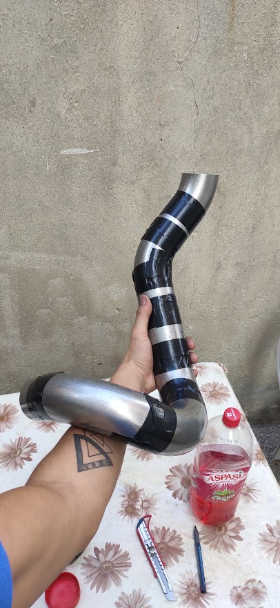

И в ред на мисли, като споменах прегледа, отивам аз да правя преглед и човека вдига капака и вика "А! Аз така най обичам, то тва бегачка бе!" на ум си викам с тая детска турбинка е минала покрай бегачка :mhihi
Та искам да поразкажа за турбо пътищата. Отидох и си купих тръби неръждавейки не помня метри, както и няколко колена на 90 градуса, не помня и бройка. На 25 години съм и малко ме е срам да призная, че за първи път рязах със флекс :redface , та нагърбих се с тежката задача сам да си направя турбо пътища и мой приятел да ги завари в Бургас (аз съм от Поморие) на аргон :bishop . Правих ги част по част, режа, меря и ако съм доволен от разположението, ги хващам със едно широко много здраво тиксо, правя с макетен нож лек разрез на тиксото за да бележа и с маркер, когато приятелчето ми махне тиксото, да има белязка за да ги завари. Като по чуда станаха! Днес малко, утре малко и така редя част по част и всичко пасна. От кулера до дросела е цяло парче, на прикачената снимка се вижда КАК изглежда преди да го дам на момчето да го закара в Бургас да го завари :Mr Green Fun но пък СТАНА :screwy ако някой ме беше видял как го правя щеше да си каже "Тоя кви глупости прави?! Никога няма да стане по този начин." ама пък на. Не изпуска от никъде, макар че са Ф60 вътрешно, а изхода на турбината е умопомрачителното Ф50, фул буста си остана на същите обороти и държи налягане и на високи обороти :smile
ПС: На първата снимка турбо пътя и кривнал на снадката, вече не е така, нямам снимка след като го оправих.
От кулера към дросела

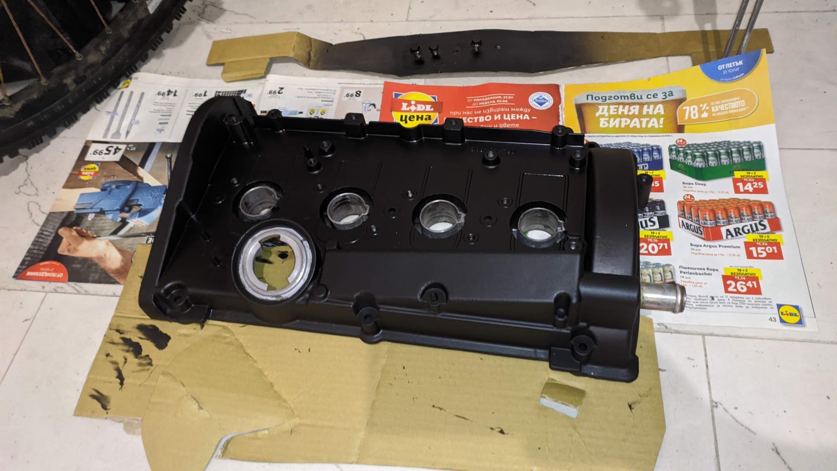

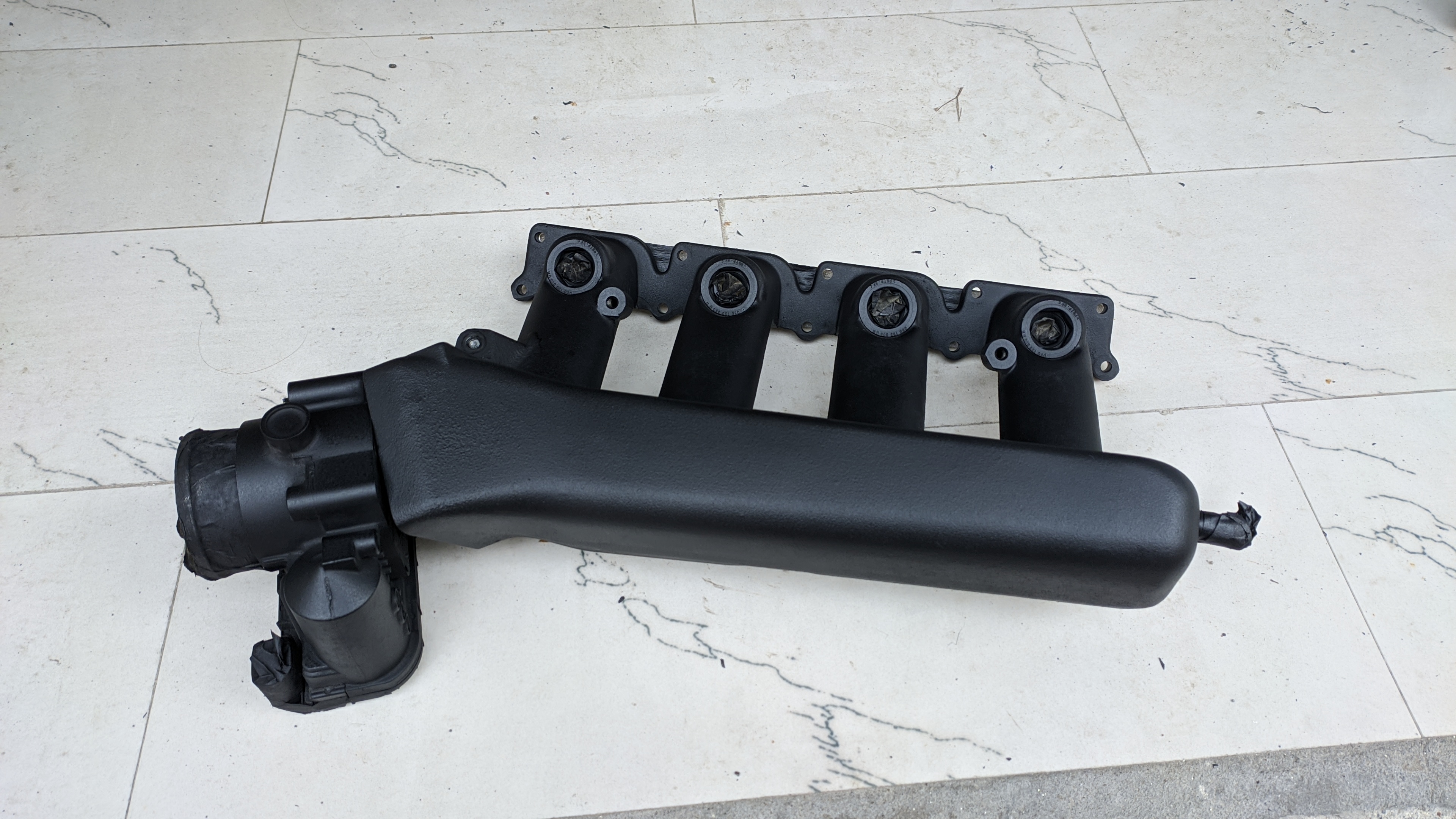

Докато колата е на почивка, защо да не боядисам нещо от скука :redface

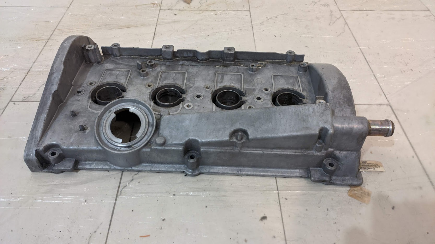

Мнениеот Супер Ицо » Пон 25 яну 2021 19:31
Още една заигравка с черния шпрей. Доволен съм от резултата, дано издържи и да не се люпи. Живот и здраве, другия месец ще се сдобия с лупи за вграждане Morimoto Mini 3" :smile

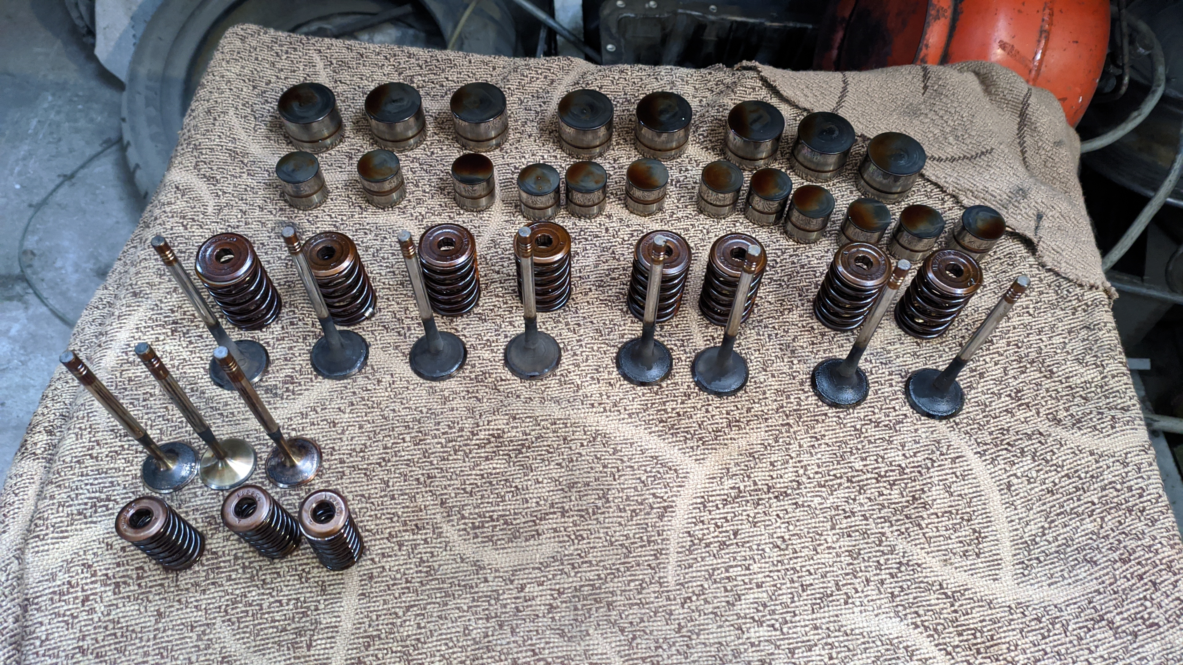

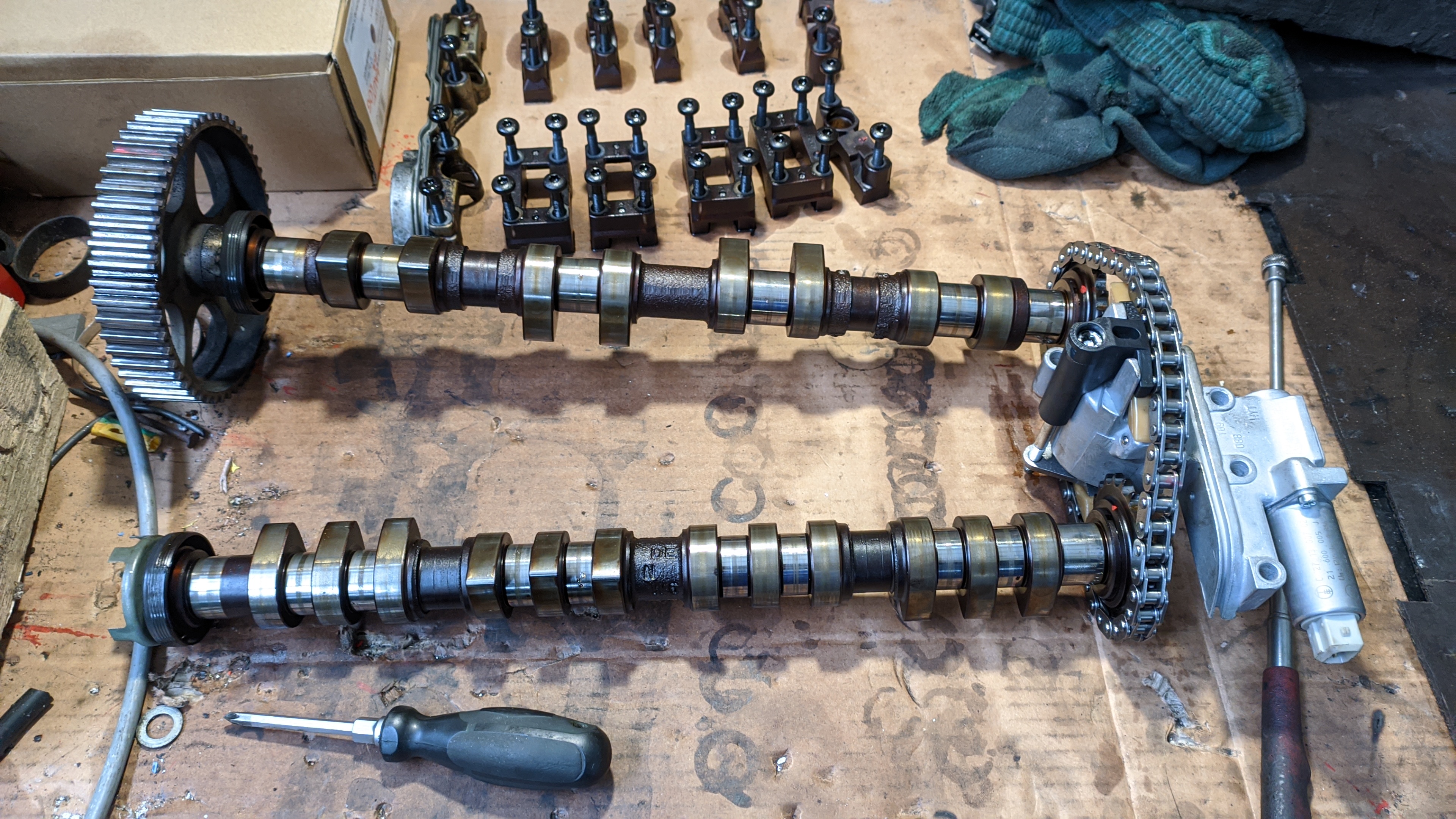

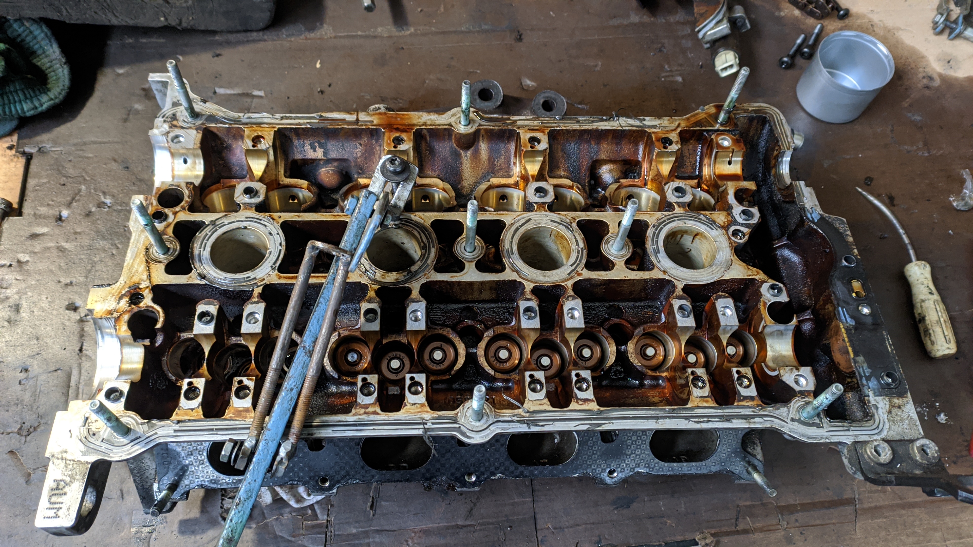

Мнениеот Супер Ицо » Сря 27 яну 2021 12:09
Има какво да се прави. Валовете са добре, по клапаните има много нагар. Скоро ще ударя тотала и ще кажа колко излезе цялата процедура, ще е полезно за който иска да отваря мотор, да си направи сметката.
