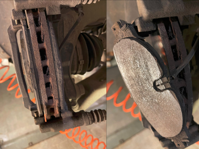

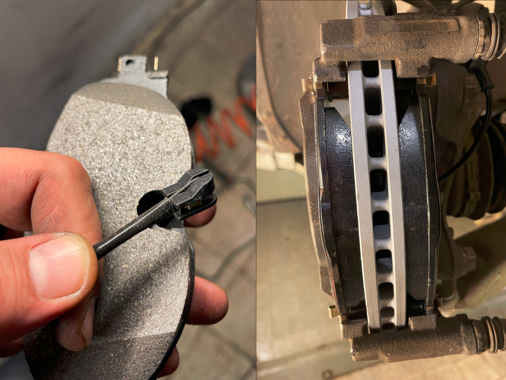

Преди Коледа успях да сменя дисковете и накладките. Пиша чак сега, защото исках да понатрупам малко впечатления след подмяната.
Както писах и по-горе, реших да заложа на Ate, въпреки че от няколко места чувам, че напоследък са станали доста шумни и свирят. Гледах и четох и установих, че самите Ате предупреждават, че при използването на Ate Power Disc в комбинация с Ate Ceramic накладки може да се получи свирене при спиране. Затова реших да не ползвам Ceramic накладки, а обикновено Ate. Предимството на Ceramic серията всъщност е, че не отделят прах и не цапат джантите. Иначе според Ate представянето им е на същото ниво като спиране.
Старите дискове не бяха особено зле, сигурно някой би ги карал още, но им бях вдигнал мерника така или иначе, защото колата не спираше добре и имаше едно бучене при натискане на спирачката при високи скорости (спиране от 140+).
Накладките определено си бяха отишли и датчикът се беше протрил и затова ми светна и лампата
А това са новите накладки и дискове за сравнение
След смяната покарах спокойно, както е по предписание, за да се напаснат, а наскоро ходих до Боровец и съм много доволен от резултата. Колата вече спира както трябва и бученето при восока скорост изчезна. Засега свирене няма.
Следващата стъпка ще бъде да сменя и задните дискове и накладки, за да знам, че по спирачките няма да има какво да се прави в близко бъдеще.

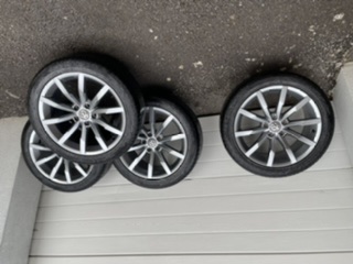

Днес измих и почистих летните джанти от тежестите за баланс. Като се махнат тежестите, най- добре се маха лепенката под тях с бензин. Пробвах доста други препарати, но бензина - намазваш и след 5 мин пада с пластмасова шпатулка.
Новите гуми чакат в сервиза и сме готови за сезона на пътуванията

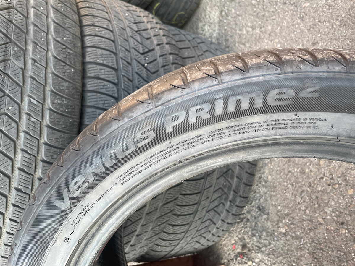

Hankook Ventus Prime 2 235/45/18 94W SealGuard бяха старите гуми (произведени в Унгария). Протекторът беше намалял и сцеплението не беше на топ ниво при сериозен дъжд. SealGuard технологията представлява мек и лепкав вътрешен слой, подобен на дзифт, който запечатва евентуален пробив (вижда се на едната от снимките). Не съм имал проблем със спадане, въпреки че намерихме рапидка в една от гумите при демонтажа.
Минусът на тази технология е, че гумата става по тежка (не съм ги мерил, но така ми се стори докато ги премятах).
Като цяло съм доволен от гумата - TREADWEAR е 300 и държи прилично. Сигурно бих си купил пак модел на Hankook, но в случая заложих на Conti, които се появиха на добра цена през февруари месец.
