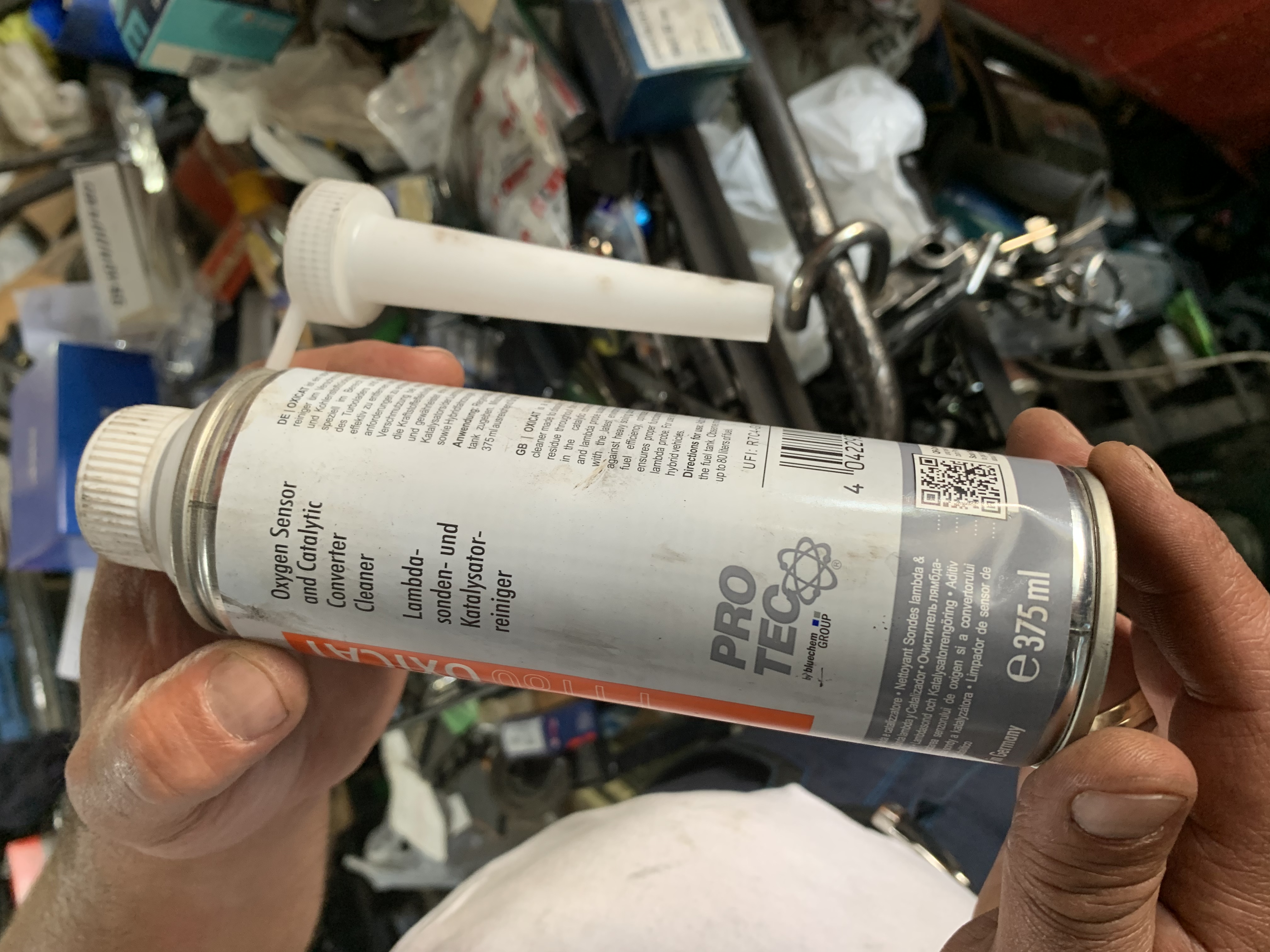

Днес я закачихме на компютър и излезе код P0420 - катализаторът.Майсторът ми препоръчва някаква добавка за гориво да я пробвам и чак след това да се хващаме с него.
