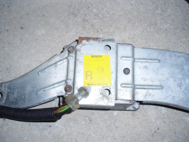

Това ми прилича на баласти и като гледам буксата, май точно ще си легне в по малката на моят фар?
Ако фара ми е с външен баласт, дори и с адаптора няма да мога да ги подкарам, без нещата от снимката, нали така :roll: ?
Който може да ме ориентира, моят модел фарове точно от кой модел са... с външен или вътрешен баласт и знае по какво се различават, нека помогне, да знам какво да правя

Браво, поздравления за фаровете. :bowdown Според мен всички фарове от този тип са с външен баласт който стои в подкалника и е точно това което си показал на снимките. А за реглажа предполагам знаеш, че има и една джиджавка на носача , но предполагам че ще може да се върже и с копченце на таблото. Ако има нещо което те интерсува пиши и ще погледна по моите. :D

Noviq model farove tragvat samo s postavqne na tvoita buxa, 6tom ne si uspql da gi podkara6 zna4i sa ot stariq model i 6te ti trqbvat balastite koito si pokazal po-gore :wink:

Кофти, не ми слагат фарове с лупа от стария модел :( . Подведоха ме, че са с вграден баласт :(

Фаровете са стария модел който мислиш да взимаш или взел,а тези баласти с стойките са за товя модел ,но аз не съм виждал на живо такива и освен балста и буксата не знам за друга разлика и не виждам какъв е проблема да си монтираш щом имаш алтернативен ксенон и да си караш разбира се ако имаш в фаровете машинките за ел. регулиране
В момента и на 2та ми голфа съм с такива (заводско) ,но са от новия модел на единия комплект ми изгоря балсат(запалката) и сложих алтернативен вариант Luxima свети по добре от орогиналните в интерес на истината
Ето новия модел вижда се буксата където се монтира баласта и с крепежните болчета ето и ел. машнката на фара(снимките са от мой доскоро комплект,който вече собственик Колегата Алпин)
По принцип тези балсти се монтират и в Bmw някой модели на Mercedes други VW-та
Това е балста за новия модел
Кантарчето на носача по мое мнение държи лупи в зададането положенеи при неравностите на пътя и да няма така неприятниет отбясъци когато се мести купето(фара или който както иска да го разбира)

Стария ми комплект е Люксима Премиум Н7 и няма как да управлява D2S лампа. Има си алтернативни баласти на Люксима, които са за D2S/D2R лампи.
Начин винаги има, но в крайна сметка зависи за колко пари. То като излезнат на цената на новия модел, какъв е смисъла да дам парите за новия модел, а да имам стария модел фарове :) .

А за крушките си прав ,но така съм чувал не съм виждал,че има преходник от балста за Н7/Н3 и т.н. има разбира се китайски преходник кум D2 и т.н.
