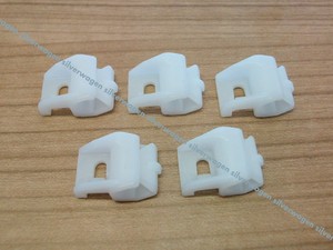

Предната броня няма ли някви щипки от долу да не седи така отворена?

Това е снимка от преди 4 години... Най-първата ми работа като взех колата беше да откача бронята и да я наместя във водачите. Пуснах снимката ей така да не е празен коментар
На 5-та страница можеш да срещнеш по-актуална снимка на бронята и то в НЕ-наместен, а просто леко прикрепен вариант да видиш колко се прибира до калника в долната си част, но по принцип предната броня с тези вежди не може да се прибере толкова и да прилича на задната!
